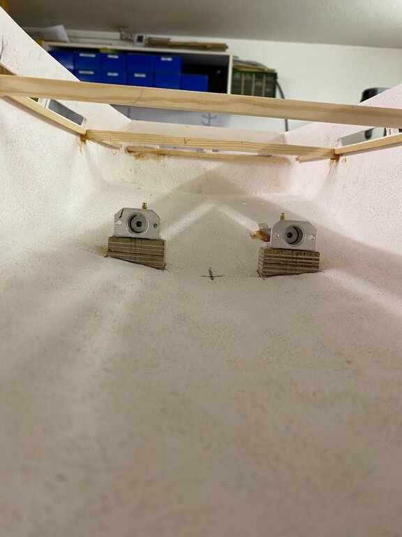

Eine davon richtet sich an die Lagerung der Welle.
Ich hatte vor kurzem bereits geschrieben, dass ich die 2 Lagerbuchsen nur mit Gewalt in das Stevenrohr hämmern konnte, woraufhin die Welle nicht mehr passte. Scheinbar hat das Stevenrohr einen Innendurchmesser von ca. 4,88/4,89 und ist somit einfach zu klein für die Buchse gewesen. Ließ sich dann nur noch mit 4mm Bohrer und 4mm Reibahle "retten". Welle passt, allerdings hat sie nun minimales Spiel. Nicht viel, aber nach meinem Empfinden zu viel
Kp, wie sich Krick das mit den Lagerbuchsen gedacht hat.
Kann von euch jemand auf dem Bild erkennen, ob an den Buchsen iwas besonderes ist? Ich frage mich, ob da auf der Innenseite Teflon oder sowas drauf ist. Also da ist schon so ein dunkelgrau schwarzer Film drauf, aber auch nicht komplett... Hätte eher gesagt, dass das wie Schmutz aussieht. Aber sicher bin ich mir nicht. Vielleicht sind es einfach nur stinknormale Messingröhrchen?
Naja - die Lagerbuchsen kriege ich nie und nimmer mehr aus dem Stevenrohr.
Also such ich gerade nach neuen.
Aber wer hätte gedacht, dass es so schwer ist Buchsen/Gleitlager mit 4mm Bohrung und 5mm Außendurchmesser zu finden :ohno:
Bin nur bei Conrad halbwegs fündig geworden
https://www.conrad.de/de/o/gleitlager-1101193.html?tfo_ATT_NUM_BORE_DIAMETER=4 mm
Die Firma igus bietet verschiedene Gleitlager in der Kombi 4/5mm an. Allerdings sind davon wohl auch nicht alle für den Wassereinsatz gedacht. Ich bin mir auch nicht sicher, was das für Material ist. Scheint irgendeine spezielle Legierung oder so zu sein je nach Einsatzzweck...
Bei den üblichen RC/Modellbau Shops bin ich leider gar nicht fündig geworden.
Sind 4innen/5mm außen Durchmesser so unüblich?
Oder ich frage mal bei Krick nach was das für Buchsen genau sind. In der Teileliste steht nur

Eine Lagerbuchse mit 4mm innen und 5 mm au0en hat ja gerade mal 0,5 mm Wandstärke. Das Teil wird sich also schon bei geringer Belastung beim Einbau verformen. Wenn du die Buchse nur mit Gewalt ins Stevenrohr bekommst, würde ich auf die Maßhaltigkeit keinen Cent mehr setzen.
Wenn du nicht die Möglichkeit hast, die Lager zu bearbeiten, ist das Bestellen eines passenden Stevenrohrs mit den Lagern bei Bauer.Modelle die langfristig nervenschonendere Alternative.
Dafür braucht man ne Drehmaschine, ne? Also 2 Lager Edit: Ähhh... Buchsen... ich sage irgendwie immer Lager :roll: sind eh schon hinüber ... die sind nicht mehr zu retten
Oder wenn man so ne kleine Buchse mal in n Dremel einspannt und dann mit schleifpapier oder Feile? Das müsste bei der kleinen Größe doch noch vertretbar sein, oder?
Das hier müsste als Kombi gehen oder? -> https://www.bauer-modelle.com/epages/Bauer_Uwe46269592.sf/de_DE/?ObjectPath=/Shops/Bauer_Uwe46269592/Products/3.6140 (Alurohr 7mm / 5,5mm) + https://www.bauer-modelle.com/epages/Bauer_Uwe46269592.sf/de_DE/?ObjectPath=/Shops/Bauer_Uwe46269592/Products/3.3059
Wäre dann zwar Alu, aber nochmal deutlich leichter und das Rohr wäre genauso dick wie das jetzige.
Edited by bastianh92
Wenn möglich würde ich Lagerbuchsen aus Teflon vorziehen. Die Bearbeitung ist allerdings eine königliche Qual, weil das Zeug sich beim Bearbeiten verformt. Gut kühlen!
vor 1 Minute schrieb Ralph Cornell:
Die Gleitlager die ich verlinkt habe haben innen eine Teflonbeschichtung. (außen Stahlmantel)
Nachbearbeitung wäre dort nicht mehr nötig. Der Außendurchmesser passt zum Innendurchmesser des Alu Rohrs.

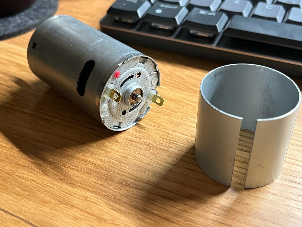

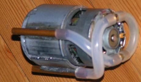

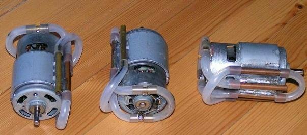

Die einfachste Wasserkühlung für eine Blechbüchse ist eine Kühlschlange.
Kann man auch selbst wickeln, benötigt dazu aber Alurohr ohne großen Magnesiumanteil (sonst bricht das) und einen Wickeldorn etwas dünner als der Motor. Solches Rohr gibt es NICHT beim Modellbauhändler, sondern eher im Architekturbedarf ("Rein-Alu").
Alternativ den Rückschlussring abnehmen (NICHT AUF DEM MOTOR LÖTEN) und 2-4 Messing- oder Kupferröhrchen 4/3mm längs auflöten, dann mit Schlauchstückchen verbinden. Die Bilder zeigen einen rennfertigen 700'er mit zwei bzw. vier Längsrohren und Kohlefahnenkühlung - hier nicht nötig.
Wenn der Motor keinen Rückschlussring hat, ist das schlecht und sollte ohnehin geändert werden.

Vor der Nutzung einer Reibahle von 4mm H7 bohrt man 3,8-3,9mm, oder im konkreten Fall gar nicht, jedenfalls nicht 4,0mm - so kann das nichts werden.
ist das hier rechts auf dem Bild der Rückschlussring? Steckt auf dem Motor drauf.
Das habe ich im Vorfeld auch schon vermutet und es hat sich auch bestätigt. Nur war mir da eh schon recht klar, dass das Stevenrohr mit den beiden Buchsen "hinüber war"... das Rohr war eh naja - nicht so die tolle Qualität. Das eine 2mm kürzer als das andere und dabei auch noch eine schiefe Schnittkante :roll:
Nun ja - ich werde wohl dann mit dem Alu Stevenrohr gehen. Muss man bei Alu irgendwas beachten? Der verlinkte Artikel (Link) scheint ja speziell als Stevenrohr vorgesehen zu sein. Messing find ich auch gar nix in 7mm 0,75 Wand... Scheinbar sind da die Rohre wieder anders genormt.

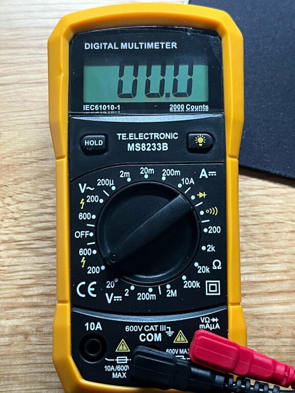

Weiß jemand, wie das mit dem Entstörsatz bei dem Max Power 650 ist? Also, mir ist schon klar, wie ich das generell verlöte. Aber hier an der Gehäuserückseite sind noch so 2 kleine Drähte. Kann es sein, dass das schon für den Gehäusenaschluss des Entstörsatzes gedacht ist?
Die Drähte scheinen die gleichen wie die an den Goldkontakten zu sein - daher meine Vermutung, ob die zum Gehäuse gehören...

Ja.

Gehäuseanschluss des Entstörsatzes
Ich würde eher auf einen schon entstörten Motor tippen. Hast du ein Multimeter, das Kondensatoren messen kann? Dann könntest du prüfen, ob zwischen dem Draht am Motoranschluss und dem Gehäuse eine Kapazität vorhanden ist.

Der Motor ist vorentstört (also die beiden Kondensatoren zum Gehäuse sind drin, ist schon lange Vorschrift ...), es fehlt noch der Kondensator zwischen den Polen (z.B. 100nF).

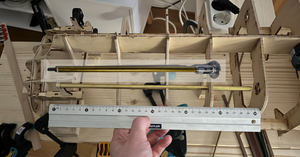

Kürzen bei der 600/250 Wellenanlage von JOJO nicht möglich steht da. Nun weiß ich nicht, wie definitiv diese Aussage ist oder ob man das doch bedenkenlos kürzen kann. Auch wenn ich da schon bei Gedanken wieder bissl Bammel kriege.
Weiß jemand von euch auf was genau sich die Längenangabe 250 bezieht? Von Flansch bis Ende Stevenrohr? Aber wo genau? Lagerbuchse? Teflonscheibe? Kontermutter? Angenommen das wäre so... dann würde das so in etwa aussehen. (s.u.)
Wenn man annimmt, dass ein Kürzen nicht möglich ist würde das ja bedeuten a) Spant bei 24cm aufbohren für das Kupplungsgehäuse und b) Spant bei ~32cm aufbohren für Motorgehäuse. Das würde auch bedeuten, dass die ganze Konstruktion dann vorerst nur noch an 2 Punkten ausgerichtet ist: Wellenhose und Spant bei 17cm. Auch würde es bedeuten, dass ich die Löcher samt Wellenhose auf 8mm vergrößern müsste.
Wenn ich richtig lese - scheint es mir so, dass nur die Wellenanlagen ohne Kupplungsgehäuse einkürzbar sind. Kann das sein?
Edit: Also - in dem Foto sitzt eines der 300mm Messingrohre im Spantgerüst. Darüber per Photoshop mal die Wellenlage von Michael verlinkt mit eingefügt, so wie ich denke, dass die Größenverhältnisse sein müssten...

Nachdem ich mir das eine beigelieferte Messingrohr versaut habe, habe ich mir direkt ein neues bestellt - das ist aber schon 1-2 Wochen her. Hatte wohl Glück. Beim großen Versanddienstleister mit A gab es 2x300mm 7/5mm für n 10er. Danke fürs Angebot :)
Multimeter ja. Kondensatoren messen, öhm...? Gute Frage. Kann man das auf Basis dieses Fotos sagen?

vor 11 Minuten schrieb bastianh92:
Ja.
Ich nehme an, du möchtest es etwas genauer: Das Teil kann Wechsel- und Gleichspannung, Widerstand und Gleichstrom messen. Da scheint auch noch ein Diodentester und ein Durchgangsprüfer mit anwesend zu sein.
Sorry, konnte bei der Fragestellung einfach nicht anders :)
vor 42 Minuten schrieb JL:
Ja.
Frage präzise beantwortet würde ich sagen :D
Ach Leute...  irgendwie ist der Wurm drin diese Woche -> Ich hab den Beschreibungstext des Motors schon mal gelesen aber das ist nur schon wieder ein paar Wochen her :ohno:
"Tipp
Einige Bürsten Motoren der MAX Serie sind vorentstört. Erkennbar an den kleinen Drahtenden die an den Plus und Minus Anschluss aus den Motor kommen oder am einem Kondensator der zwischen den beiden Anschlüssen gelötet ist.
Für die vollständige Funkentstörung empfehlen wir die fehlenden Kondensatoren zu ergänzen.
Zum Beispiel sind zwei Kondensatoren vom Gehäuse zum Plus und Minus Anschluss ab Werk verbaut, sollte nach der Kondensator (473) zwischen Plus und Minus Anschluss angelötet werden."
Also - viel deutlicher geht's ja wohl nicht?! :oops:
Hab gerade noch was gefunden... das hier wäre einkürzbar. Ohne Flansch. Ohne Kupplungsgehäuse. Mit 6mm Stevenrohr. Ich könnte kleine 7mm/6mm Metall oder Kunststoffringen nehmen und in die Spantenbohrungen kleben, um den Durchmesser zu verringern.
https://modellbau-peters.de/raboesch-schiffswelle-m4-lg-290mm-ao-6mm.html
Allerdings sind ~70€ nur für die Wellenanlage natürlich auch nochmal ne Hausnummer.
Ich schaue morgen nochmal weiter... da wird sich sicher noch ein bessere Lösung finden.
