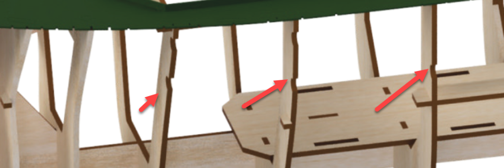

Das "Problem" bei dem Modell ist, dass die Schanzverkleidung genauso dick ist wie die Planken. Hätte ich, wie Jürgen schon geschrieben hatte relativ einfach lösen können, wenn ich die Spanten vorher um ~1mm gekürzt hätte. Aber hätte hätte Fahrradklingel ;)  Und nachher ist man immer schlauer. Wenn ich das 1,5mm Holz nehme würde nach Oberflächenbehandlung der beplankte Bereich überstehen. Um wie viel 0,x mm das sind keine Ahnung (-> sicherlich ein Punkt, den ich vorher nochmal testen werde - also wie viel dicker die Hülle wird durch Oberflächenbehandlung). Im Original ist der Rumpf glatt.
Die Schanzverkleidung wird im orange gestrichelten Bereich sitzen - auf den kleinen Stützen, die man - so zumindest habe ich es in der FB Gruppe gesehen nach installierter Schanzverkleidung wieder entfernt. Geplankt wird dann unterhalb der grünen Linie.
Ich frage mich gerade, wie schwierig es wohl ist die Spanten im Nachgang noch um 1mm oder so abzuschleifen. Mein Gefühl sagt mir, dass das wieder die Gefahr von Beulen birgt. Gerade wenn es um den mittleren Seitenbereich geht der ja Form Brotkasten hat. Auf jeden Fall würde es ziemlich viel Sorgfalt erfordern. Wie auch immer müssten man doch "nur" ab Schanzverkleidung Unterkante schleifen und dann bis unten zur Rundung und dort könnte man es dann in der Rundung "auslaufen" lassen. 1mm wengier im Radius der Rundung dürfte dort doch kaum auffallen. Und unten sowie am relativ komplexen Bug bräuchte man dann gar nichts entfernen.
Mein Plan ist nun erstmal die Schleifarbeiten an den Spanten auf beiden Seiten fortzusetzen und alles mit der Straklatten zu prüfen. Die Schanzverkleidung muss vor den Planken drauf und das geht erst wenn die Spanten in Form gebracht worden sind. Der Bauplan sieht vor das gesamte Deck vor Schanzverkleidung und Beplankung zu befestigen, was natürlich für mein Vorhaben problematisch ist. Aber ich bin zuversichtlich, dass ich das auch im Nachgang einbauen kann. Für hinten geht es definitiv - habe ich in der FB Gruppe gesehen. Für das Deck vorne muss ich dann nochmal gucken, wenn es soweit ist. Aber da wird sich bestimmt ein Weg finden. Somit habe ich nun erstmal einen groben Fahrplan und kann währenddessen über die Beplankung und alles weitere grübeln. :jawoll!:
@Tim Ich bin mir nicht sicher, aber es scheint als würden immerhin 3 Spanten über einige Durchlässe verfügen... ich nehme an, dass die für Kabelage gedacht sind. Sicher bin ich mir aber nicht.
Schönen Abend noch :pfeif:

vor 32 Minuten schrieb bastianh92:
...wie schwierig es wohl ist die Spanten im Nachgang noch um 1mm oder so abzuschleifen...
Nun ja, alles machbar. Bastel dir eine Führung für einen Stift und zieh eine parallele Linie, indem du den Spant als Lehre nutzt. Dann hast du zumindest schon eine Vorgabe, bis wohin Material abgetragen werden muss. Aber es kann natürlich sein, dass dann an anderer Stelle Passprobleme auftreten. Daher würde ich die Finger davon lassen, die Beplankung (wie auch immer, ich denke Tipps sind genug gegeben) machen und notfalls per Spachtel die Aufbauten daran so anpassen, dass der Übergang nicht mehr sichtbar ist.
...3 Spanten über einige Durchlässe...
Beidseits des Kiels solltest du auch Löcher innen vorsehen, damit eingedrungenes Wasser nicht zwischen den Spanten stehen bleibt, sonder an eine Stelle laufen kann, an der du es wieder aus dem Boot bekommst.
