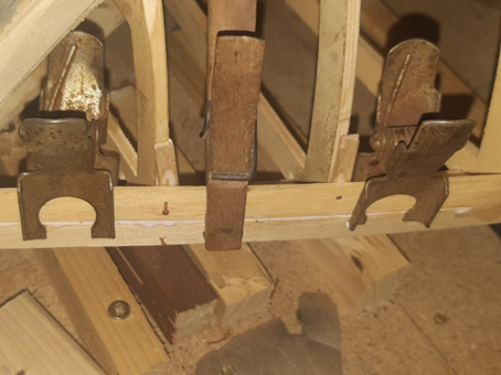

Es passt. Natürlich werde ich die Scharniere optisch etwas tarnen. Aber der Klapperatismus funkioniert prinzipiell. Für Möwenflügel (Gullwings) sind die Schwingen etwas klein geraten, es reicht bisher also nur für ein Möwenküken 😉 Zugeklappt sieht das so aus, die Flügel schlagen also versteckt, fast unsichtbar, in Falzen ein. Jetzt kommt die eklige Wasserlinienabkleberei. Vorgabe sind 3 Mass-Punkte, einer davon ist nicht verwertbar, weil eine Massangabe in der Bauanleitung nicht passte, das ganze habe ich also nach Augenmass und Youtube-Videos geschätzt. Wenn es irgendwo nicht passt, kann ich ja immernoch nachträglich überlackieren. Die Badewanne stellt ja ja auch eine Wasserwaage dar. 😉 uiuiuiuiui Akt 1: Lackieren unterhalb der gedachten Wasserlinie. Den rotbraunen Lack habe ich mir extra anmischen lassen, obwohl es (staunestaune) eine Lackfarbe namens "Kupfer" im Angebot gab. Natürlich weiss ich nicht welche Farbabweichungen Farbbildschirme und die die farbige Bauanleitung aufweisen. Ausserdem arbeitet die Natur im Aussenbereich immer verändernd dran. Zumindest habe ich mein Bestes versucht. Akt 2: Lackieren oberhalb der gedachten Wasserlinie. Den schwarzen Lack habe ich ich im Farbton etwas in Richtung grau anmischen lassen. Es bleibt nach wie vor spannend. ********************************************************************************************* Hier zu finden: Kommentare zu RADDAMPFER S/S Hjejlen 403*** (Billing Boats) Dampfschiff (DK) 1:33 RC-Bausatz -
