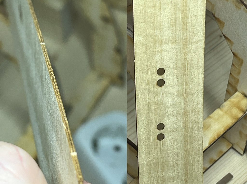

Mal angenommen du beplankst mit den Balsaleisten, stabilisierst diese von innen mit Gewebe. Dann das ganze sauber (inkl. Schanzkleid) verschleifen, danach über alles Gewebe auf laminieren (auch dem Schanzkleid).  Denke wenn du nur den beplanken Bereich mit Gewebe belegst, wird der Übergang wohl später noch zu sehen sein. Die Laibung der Bullaugen solltest du mit Kunststoff oder Messingröhrchen nachbilden und plan schleifen, so erhalten sie eine scharfe Kannte.
K,A. wofür die Einkerbungen sind, wahrscheinlich hast du Recht und du wirst sie für den Kabelzug nutzen können. Finde sie aber nicht wirklich gut positionier, so dicht an der Aussenhaut,
Dir noch einen schönen Abend
vor 11 Stunden schrieb Tim:
Diesen Gedanken hatte ich auch bereits. Und eigentlich macht es doch auch Sinn - schließlich macht die Schanzverkleidung gerade im vorderen Bereich des Bootes fast die Hälfte der Rumpfhöhe aus. Somit wäre eine Verstärkung auch an der Schanzverkleidung recht logisch. Insgesamt hat die Schanzverkleidung um die 70 Augen und Löcher, die es zu beachten gäbe. Sicher alles sehr zeitspielig - aber mit der entsprechenden Geduld doch machbar? Edit: Man könnte bestimmt sogar die Positionen der Löcher mit Tape oder Transferpapier direkt auf das Glasfasergewebe übertragen und direkt Aussparungen mit einarbeiten.

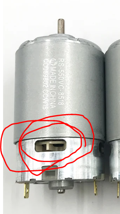

Die Belüftungsöffnungen sind nur dann wichtig, wenn der Motor einen internen Zentrifugallüfter hat. Auch dann wird eine Wasserkühlung trotzdem sinnvoll sein.
Kardans können nur Winkelfehler korrigieren, Doppelkardans auch Versatzfehler. Letztere machen doppelt so viel Lärm, hier sogar 4x. Leiser sind Kupplungen mit einer Gummiseele.

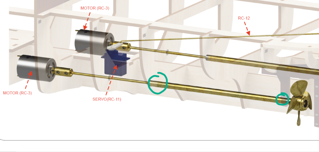

Also würde ich:
  • die Spanten komplett aussägen/-fräsen auf den Außendurchmesser der Motoren + 0,5mm rundum
  • das kann man gut anzeichnen mit Hilfe einer runden Pappschablone, die an den beiden Löchern in 25mm (16mm? für 400'er Motoren?) Abstand befestigt wird
  • überlappende neue runde oder quadratische Sperrholzstücke anfertigen, die zum Lochbild der Motoren passen, gerne auch inkl. Lüftungen
  • die Motoren mit einer starren Kupplung montieren und die Montageplatten mit den alten Spanten verkleben
Also würde ich:
  • das kann man gut anzeichnen mit Hilfe einer runden Pappschablone, die an den beiden Löchern in 25mm Abstand befestigt wird

Bei dem Vorgehen, das du beschreibst, würde ich quasi zuerst die Stevenrohre verkleben (nach Beplankung), dann Montage >Welle + Kupplung + Motor und dann das neu ausgeschnitte Stück Sperrholz in die Aussparung im Spant kleben. Verstehe ich das so richtig?
Können Kupplungen mit einer Gummiseele minimale Winkel/Versatzfehler ausgleichen oder ist hierfür ein perfektes Fluchten nötig?
Seitlich hinten am Motor sind auf jeden Fall auch nochmal ziemlich große Lüftungslöcher. Fragt sich, ob man die dann vorne überhaupt noch braucht. Wobei wenn ich die Spanten aussäge wäre das ja ein leichtes die vorne noch kurz mit rein zu bohren.

Nein, Kupplungen mit Gummiseele können keine Fluchtungsfehler ausgleichen, nur minimale Winkelfehler, genau wie Einzelkardans.
Nein, das neue Stück Sperrholz soll ÜBERLAPPEN, nicht IN das Loch. Davor oder dahinter, wie es besser funktioniert. Sonst könnte man keine Fluchtungsfehler bzw. Herstellungstoleranzen ausgleichen, wann auch immer man es dann einklebt.
Die Belüftung solcher Blechbüchsenmotoren gibt es in drei "Eskalationsstufen":
  • komplett zu, sowohl vorne, als auch hinten (für spezielle Anwendungen - hier nicht der Fall, selten im Handel)
  • vorne offen, hinten seitlich offen (Standard) ==> im Boot Wasserkühlung praktisch immer erforderlich
  • dito, mit LÜFTER. Nur so funktioniert das richtig gut, das ist ein Zentrifugallüfter, der die Luft von vorne über den Anker zieht und hinten nach außen schleudert.
vor 2 Stunden schrieb bastianh92:
...Kupplungen ... Winkel/Versatzfehler ausgleichen...
Das Ziel sollte sein, keinen Fehler zu haben, damit da nicht eine zusätzliche Lärmquelle entsteht, die auch noch Motorleistung schluckt.
Wie du das machst, also erst Stevenrohr und dann Motor oder erst Motor und dann Stevenrohr daran ausrichten, ist im Prinzipe egal. Aber da eine Fehlstellung am langen Stevenrohr eher zu sehen ist als am kurzen Motor, würde ich mit den Stevenrohren anfangen.

Wo und wie der Motor ausgerichtet sein soll, sollte ja nicht eine vorgebohrte Motorhalterung im Spant vorgeben sondern die Flucht der Antriebswelle/Stevenrohr oder wie auch immer ... also im Grunde: Das Stevenrohr und die Antriebswelle sind die Chefs im Haus :)
Das Stevenrohr wird an 2 Punkten verklebt, 1x direkt vor dem Propeller an einer Plexiglas Aufhängung und 1x an einem der innenliegenden Spanten. Das ist ja sozusagen dann meine Flucht. Und ja - wenn die herstellergegebenen Bohrungen nicht passen, dann muss halt eine eigene her. Das leuchtet mir ein.
Ok, super dann habe ich jetzt wieder einen groben Plan wie ich diesbezüglich fortfahre ... erstmal weiter schleifen, ums Hellingbrett kümmern, Beplankung vorbereiten und sobald die Plexiglas Aufhängung dran ist kann ich mir die Fluchtung nochmal anschauen.
Bei uns in der Jugendgruppe gehen wir folgendermaßen vor: Die Länge der geplanten Kupplung wird genau ausgemessen. Dann wird eine starre Kupplung erstellt und Motor, Stevenrohr und Schraubenwelle werden miteinander verschraubt. In der Wellenhose sollte schon die Bohrung für das Stevenrohr vorhanden sein. Die Einheit von Motor (mit Halterung!), Stevenrohr und Schraubenwelle wird nun mit dem Schraubenende durch die Bohrung geführt und ausgerichtet.
Und nun wird gleichzeitig die Wellenhose mit dem Klebstoff verfüllt als auch die Motorhalterung festgeklebt.
Nachdem die Klebungen ausgehärtet sind, kann man nun die starre Kupplung lösen und statt dieser die elastische Kupplung montieren.
Der Sinn der Sache ist, Motorwelle und Schraubenwelle möglichst exakt zueinander auszurichten.
vor 12 Minuten schrieb Ralph Cornell:
Musste erstmal googeln was Wellenhose ist. Ja das Ding ist bei mir aus Plexiglas und Bohrung ist da.
Klingt gut dein Vorschlag. So werde ich das machen. Dann sollte die Ausrichtung ja perfekt sein.
Habe gerade die Lagerbuchsen in das Stevenrohr geklopft... Leider passt die Welle nun bei bestem Willen nicht mehr :o Dafür habe ich mir jetzt erstmal eine Reibahle 4mm H7 bestellt. So steht es in der Anleitung.
Na mal gucken... die Aufhängung für Ruder und Kortdüse und Wellenhose ist jetzt mit dem Spantgerüst verklebt...

Noch was Bastian:
Zwecks den "Löchern" Kabeldurchführungen etc durch die Spanten.... Ich weiss nicht ob du ne Dremel hast und kenne den Spantabstand nicht. Aber du könntest da nach Harzen innen was rausfräsen mit einem Winkelaufsatz - so etwas: https://www.bauhaus.info/vorsatzgeraete-bohrfutter/dremel-winkeladapter-575/p/28240002?cid=DisGoo20653470143_155577305255&gclid=EAIaIQobChMIvdvbnNLeggMVaEEVCB3OSgIEEAEYASABEgKBN_D_BwE
Ich hab das nach Verstärkung durch Harz (plus und minus Matte) schon mal gemacht, bis zum Runterschleifen auf 3 mm der Spanten.
Einfach ne Idee :pfeif:
Ich danke dir. Jop, Dremel ist vorhanden und der Winkelaufsatz auch. Ist leider zu groß... aber es geht ganz gut, wenn ich da wo das Loch hin soll schräg anbohre und dann mit diesem Fräsmesser, was so ne Tropfenform hat bis auf die gewünschte größe ausfräse. Ggf. noch bisschen mit Schmirgelpapier nachbessern ... damit kriege ich sehr runde und brauchbare Löcher hin. Ich werde das dann alles mal in Ruhe planen... Für so einen Dampfer lohnt es sicher einen Schaltplan anzufertigen.
