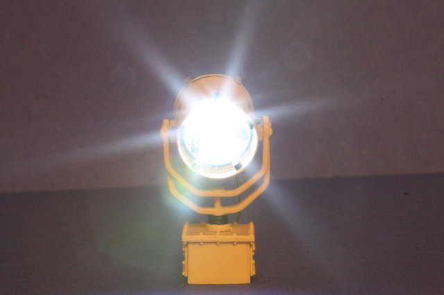

Für meine Narwalwollte ich mir auch mal einen Seematz gönnen. Ich habe den mit dem Unterbaukasten genommen, weil der mir von der Größe her am besten gefiel. Beim Bau habe ich einfach den Kasten weggelassen.
Es mag ja sein, das meine Finger etwas zu grobmotorisch sind. Das Endergebnis sieht zwar recht gut aus, aber meines Erachtens rechtfertigt es nicht so einen hohen Preis.Mal abgesehen davon, das beim ersten Leuchtversuch mit passendem Vorwiederstand, sich die winzige Birne gleich verabschiedet hat.

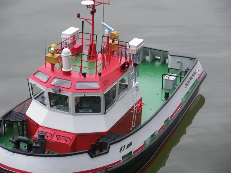

Bei meiner Jötunn lagen die gleichen Resinteile bei. Diese habe ich dann mit meiner Dremel ein wenig aufgeweitet. Der Rand, der noch stehen blieb, reicht gerademal so aus, um das Glas zu halten. Das Innere des Scheinwerfers wurde mit Silberfarbe ausgepinselt und eine Kaltweisse LED eingesetzt. Hier sieht das Endergebnis zwar nicht so filigran aus, aber wenn das Schiff zwei Meter auf See hinausgefahren ist, sieht das kein Mensch mehr.

...Mal abgesehen davon, das beim ersten Leuchtversuch mit passendem Vorwiderstand, sich die winzige Birne gleich verabschiedet hat.
Mich wundert tatsächlich auch, dass bei einem solchen Preis ein 3V-Gaslämpchen verbaut ist. Das ist ja nun wirklich nicht mehr zeitgemäß. Da könnte man auch gleich nostalgische Karbidlampen-Nachbildungen draufsetzen...

Hier mein 1:33er mit LED
Edit: Das 3 V Lämpchen stammt - so wie der Reflektor - aus einer hochwertigen Taschenlampe.
