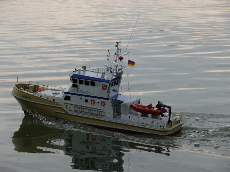

Hier nochmal das Modell (noch in alter Farbgebung) in Action!!
Andreas
Die Aufnahme ist vom 23.05.2009. Wir sind immer wieder mal dort oben unterwegs.

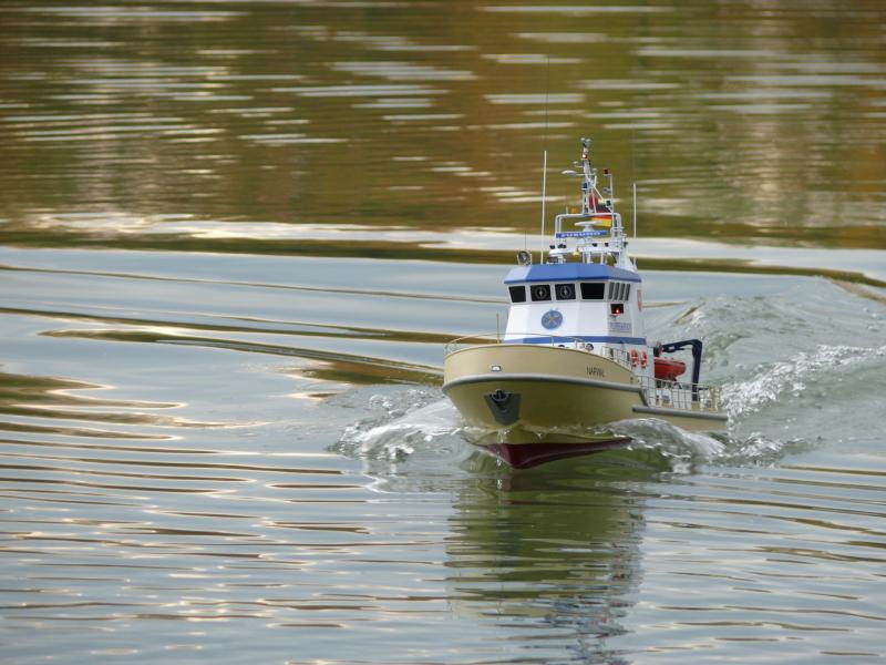

Da das Frühjahr sich mal so ein bisschen gezeigt hat, konnte ich mal eine Probefahrt unternehmen. Im Schiff sind jetzt zwei Mabuchi Motoren mit einer Drehzahl von 4500 bei 12V. Diese gab es bei Pollin für 1,95 € das Stück. Zusammen mit zwei 50er skewed Vierblattschrauben aus dem Hause Rabösch sieht das Fahrbild ganz ordentlich aus.
Aber seht selbst:

Es geht voran. Die Farbe ist dran. Ich habe eine funktionfähige Positionsbeleuchtung, zwei drehende Radarbalken und, weil ich noch einen Zweikanalschalter übrig hatte, das Blaulicht und den Seematz darüber geschaltet. Jetzt fehlen nur noch ein paar schöne Fahrbilder.
Zum Thema günstiger Antrieb: ich habe mir für das Schiff einen neuen Akkugekauft (NiMH, 10 Zellen, 2400 mAh). Mit diesem habe ich in Verbindung mit den Mabuchi Motoren und den 50er Skewed Schrauben en sehr schönes Fahrbild, und auch nach einer dreiviertel Stunde Fahrt mit viel AK waren noch keine Schwächeanzeigen vom Akku zu sehen und die Motoren nur handwarm.

Trotz des schlechten Wetters hat der Fototermin mit der Narwal noch geklappt. In diesem Zustand wird sie erst mal bleiben.
Moin Andreas!
Glückwunsch zur Jungfernfahrt!
Ist echt schön geworden Deine Narwal und das Fahrbild gefällt mir auch! :that:
Ich durfte sie ja letzten Monat im Original sehen.
Fehlt eigentlich nur noch die Beule am Bug und etwas rote Farbe ;)
Guest Eidermän
Moin und Glückwunsch auch von mir:that::that::that:
Andreas
Guest Holzwurm0101
:that:...Fein Fein...gut geworden.....aber was will man(n) auch von Sievers erwarten...
