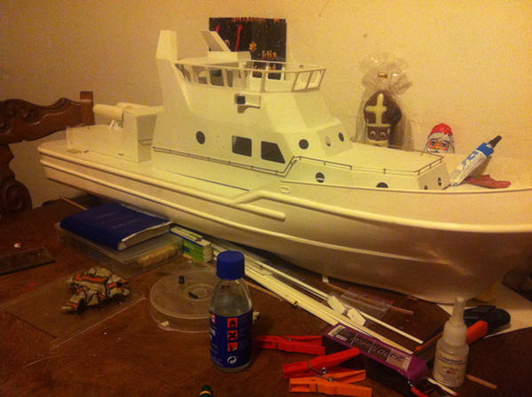

Nach einer Woche bzw. knapp dreißig Arbeitsstunden
sind doch erste Ergebnisse zu sehen.
Das Schanzkleid bekam oben rüber einen Messingrahmen verpasst, einige kleine Korrekturen am Rumpf wurden vollzogen.
Nur der Vorsprung/Knick unterhalb der oberen Fenster vom Original ist nicht
scalemäßig realisierbar, weder durch irgendwelche Reduzierungen der seitlichen Fensterreihen noch durch "Verlängern" des Aufbaus darunter.
Guest Eidermän
das mit dem Absatz geht. Haben schon einige hinbekommen.
Wenn nicht ist aber auch nicht schlimm. Da muss man schon genau eingeweiht sein um den Fehler zu sehen!

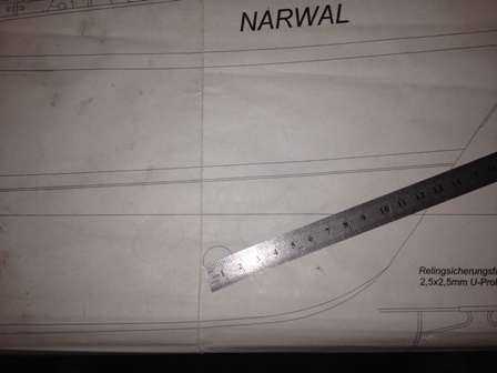

Aufwendige Korrektur des Heckabrisses :
Die Bogenkanten am Heck waren ungleichmäßig und garnicht "scale".
Modifikation mittels zwei selbst konstruierten Messing-"Halbspangen", angeformt wie beim Original
und ausgespachtelt und verschliffen.
Jetzt kann ich wieder ruhig schlafen (so hat jeder seinen Spleen...)
Daß der Rumpf selber nicht die Höhe des Originals hat, wird sich in diesem Leben wie so einiges nicht mehr ändern lassen
Edited by Bertl
Das weiß ich natürlich, aber die Höhenverhältnisse stimmen ja insgesamt schon nicht zum Original.
Von der Unterkante bis zur Scheuerleiste fehlt einiges,
dann paßt es durch höhere Bögen auch wieder nicht.
Mir war die grundsätzliche Kontur wichtig, und die Sievers-Kontur
war nicht nur zu flach, sondern beide Bögen waren ungleichmäßig.
Aber bei diesem Bausatz gäbe es ja noch einiges zu korrigieren.
Es ist auch ein gewisser Nachteil, wenn man das Original gut kennt.....
