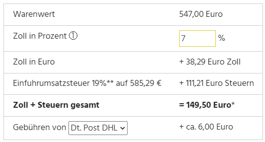

@all: Gibt hier ziemlich viele RNLI-Rümpfe.... Leider große Maßstäbe. Und Zoll wollen sie auch :cluebat:
...den HIGHLANDER hätt ich mir doch vor dem Austritt sichern sollen :cry:
Aus 547 Euro inkl. Versand werden 696,50 :cry::cry::cry:
...also bis zum Wiedereintritt warten. :evil: :evil: :evil:

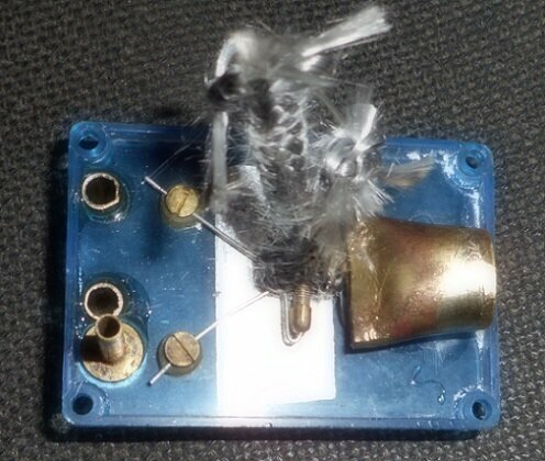

Wenn Du Druckluft für einen Smoker brauchst, ist der Aufwand doch beträchtlich. Ich habe für den Vorsitzenden unseres Vereins mit einem Smoker mit Druckbeaufschlagung experimentiert. Herausgekommen ist dabei das: Druckluftsmoker.
Zunächst einmal braucht man eine kleine Luftpumpe: So etwas .
Bei den meisten Smokern wird die Luft durch Löcher im Deckel in den Smoker geführt. Beim Überdrucksmoker funktioniert das aber nicht, und ein einzelnes Röhrchen kühlt den Heizwiderstand nicht auf ganzer Länge. Darum habe ich mir eine Breitdüse gebastelt.
Die wurde in den Deckel eingeklebt. Als Gehäuse habe ich eine sogenannte Strapu-Box genommen.
Das nächste Bild zeigt den komplett montierten Deckel:
Ganz links die beiden Austrittsrohre und den Stutzen zum Befüllen und Absaugen des Rauchmediums.
Die Befestigung des Dochtes (Glasfaser) ist mein eigenes Patent: In eine Messingschraube wird quer zum Schlitz ein 1 oder 1,2 mm Loch gebohrt. Dort hindurch werden die Drähte des Heizwiderstands geschoben. Du siehst, daß sich darunter kurze Stücken Silikonschlauch befinden. Das wäre wichtig, falls Du einen Smoker mit Metallgehäuse benutzen willst, aber auch sonst schützt der Silikonschlauch den Deckel, weil er die Hitze des Widerstands nicht leitet. Denn auf die dicken Scheiben folgen dünne, die durch den Deckel führen, und dann wieder dicke.
Den Rest kannst Du Dir denken: Die Schrauben werden mit den dünnen Abschnitten durch den Deckel geschoben, und dann kommt oben noch einmal eine dickere Scheibe. Wenn man jetzt eine Muter auf die M3-Schraube setzt und sie anzieht, wird letztlich der Draht des Heizwiderstands zwischen dem Schraubenkopf und der Silikonscheibe eingeklemmt und festgehalten. Der Kontakt ist ausreichend, und man kann den Heizwiderstand austauschen, ohne zu löten. Ich benutze als Stromzufuhr Ösen, die auf die Schrauben geschoben werden und in die die Kabel für den Heizstrom eingelötet sind.
Daß die Drähte zuerst nach innen gebogen sind und den Docht berühren, ist das Patent von Uwe Fleer, der solche Heizwiderstände als Ersatzteile für seine Smoker anbietet. Das verhindert mit Sicherheit, das die Drähte die Hitze weiterleiten.
Wichtig ist noch, den Spalt zwischen dem Deckel und dem Gehäuse abzudichten, sonst tritt der Smoke dort aus, statt aus dem jeweiligen Auspuff. Mein experimenteller Smoker hat zwei Auslässe, da die "Düsseldorf" unseres Vorsitzenden auch zwei Auspuffe hat.
Die Luftpumpe schnurrt eher, aber man sollte sie auf einer schallschluckenden Unterlage (Schaumstoff) einbauen, sonst erzeugt ihre Vibration auf dem Gehäuse ein unangenehmes Schnarren.
