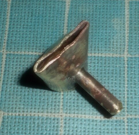

nachdem ich ein paar Mesingteilchen in die Hand genommen habe hab ich auch so meine Zweifel, die hängen ja nicht senkrecht, dann wärs nur die Aufhängung, sondern das Abgasrohr ist etwas angeschrägt und die Klappen liegen drauf, also zu der Drehkraft noch ein wenig gegen die Schwerkraft.

Für die Auspuffklappen will ich erst einmal richtige Klappenhalter bauen, dann die neuen Getriebemotoren anschliessen und schauen ob es so aussieht wie ich möchte. Die Motoren auf ein Plattförmchen montieren das man am Ende etwas zurück zieht sollte kein Problem sein. Ich komm nur zu wenig im Moment und wenn versuch ich lieber Sachen die weniger aufwendig oder filigran sind.
