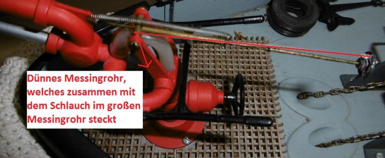

ich habe den ersten Löschmonitor gespritzt und zusammengesteckt.
Die Drehfunktion mache ich über Zahnräder. "Fotos kommen"
Die Hebefunktion, geht über den Faden.
Ich habe am A Monitor den Faden dort eingehängt wo die Feder eingehängt wird "quasi am Handrad".
Leider tut sich da nicht, mit gewalt will ich nicht versuchen.
Bitte erklärt mir die Führung "am besten mit einem Foto"
Gruß Günter

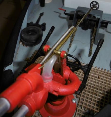

Ich gehe mal davon aus, du meinst die Löschmonitore von Robbe?
Danke für die Bilder, habe das Problem ich trau diesem kleinen Handrad nicht.
Es scheint wohl zweiteilig zu sein, aber ziemlich klein
Aber ich versuchs, melde mich
Gruss Günter
Stellprobe hat funktioniert
Jetzt muss das Handrad nur noch halten.
Leider gabs auch ein Problem, trotz der Feder im Schlauch bildete sich sehr schnell ein Knick.
Den konnte ich nur mit der Schere entfernen
Gruss Günter
