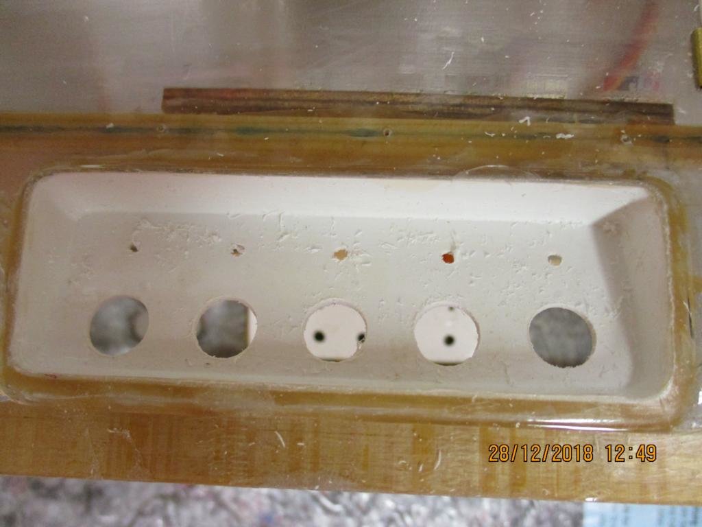

Die "Dumme Frage" des Tages
Ich habe Risse im Plastik der Kabinenhaube!!!
Was nu!
Leider kann man in der Bauanleitung bzw. auf den Plänen nicht alles sehen, deshalb hier die Frage.
Wie werden die Alluteile eingeklebt??
Mit der dünnen Seite und ich muss ein Loch bohren für das Stellrad
Mit der Dicken Seite, was verwende ich vom Stellrad
IMG_0465.JPG.d28a977f085d29b58521c69a56cb5d5e.JPGIMG_0464.JPG.7bacf313f112267c9cd32898631993d7.JPGIMG_0463.JPG.61460a0cfc96076543a47152db81c5c3.JPG
Bitte schickt mir möglichst ein Foto, damit ich es sehe
Gruß Günter
Hallo Günter,
bezüglich deiner Risse im Aufbau.....am Ende der Risse kleine Bohrungen setzten, so dass diese nicht weiter reißen. Dann von hinten ABS Streifen/Platte mit Ruderer aufkleben, fixieren und nach dem abbinden, außen die Risse etwas einschleichen um sie zu spachteln/schleifen
Frage.....was sind das denn für Handräder....und woher, hab nämlich auch ne Düsseldorf ;-)
Ich habe ein Foto des Bauplans gemacht.
Im Orginal werden dort die Löschschläuche angeschlossen.IMG_20181229_193635.jpg.0ec8e32081ebd0243449d7c17278a78d.jpg
Hallo Holzi,
wenn ich mich recht entsinne, dann sind in der unteren Reihe die Anschlüsse der Wasserrohre / Schlauchanschlüsse - und die sind dann mit diesen (Bild) Blindstutzen verschlossen. Blindstutzen.jpg.d71d9f1261d1ce3209612ad7cf32a53e.jpg
In der oberen Reihe sind die Handräder für die jeweiligen Schieber....vielleicht hab ich ein wenig geholfen - Guten Rutsch und gutes Gelingen,
Uli

da es ja bekanntlich keine dummen Fragen gibt ;) ... stammen die Handräder auf dem Foto oben evtl. aus dem Nähbedarf und sind ursprünglich Druckknöpfe?
Viele Grüße und "guten Rutsch"
Norbert
Valoo b,
die Teile sind alle aus dem Baukasten.
Die im Bereich 57 untere Reihe abgebildeten Schlauchanschlüsse sind in meinem Baukasten kleine Bullaugen aus Messing. Leider keine schönen Schraubdeckel.
Die obere Reihe besteht aus den im Foto abgebildeten Teilenl
