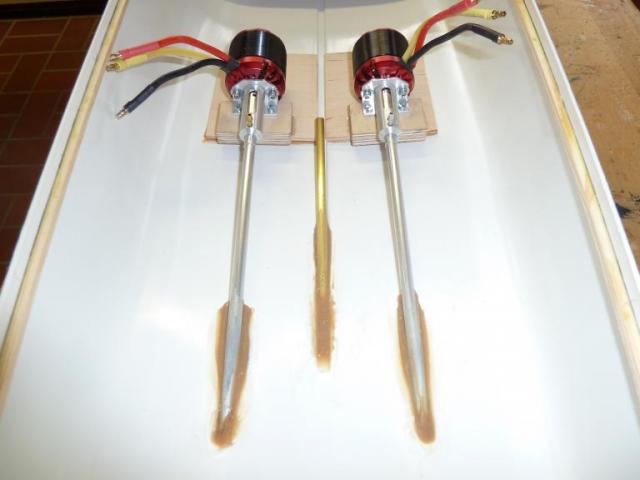

Ich habe von Gundert die Steverohre erhalten und werkele an der Motorhalterung.
Wie bei meinen anderen Schiffen werde ich Brushless-Motoren einsetzen, ca. 600W mit 600UV.
Die kann ich mit ca. 60% laufenlassen und brauch nicht an Kühlung denken.
Jeder Motor bekommt einen eigenen Roxxy-Regler und wir über einen eigenen Schieberegler gesteuert.
Das Material ist da, werde es in den nächsten Tagen verbauen.
Gruß Günter
Hat leider etwas länger gedauert,
die Löcher für die Motorschrauben waren nicht exakt gebohrt „0,5mm Differenz“ und die Kupplungen waren 0,1mm aus der Mitte.
Dadurch rappelte es heftig, wenn die beiden Motoren400Watt, 1050U /V liefen.
Ein Freund hat mir neue Kupplungen gedreht, die genau sind.
Und ich setze jetzt andere Motoren ein, 800Watt, 600U pro V. Wir haben dann einige Schiffsschraubengrößen probiert.
Mit 45mm 24St verbraucht ein Motor „LiPo 3S“ 6Amper, 2A ist Leerlaufstrom!!!
Die Motoren werden quasi nicht warm und können langsam Drehen.
Der Schub ist ausreichend.
Gruß Günter

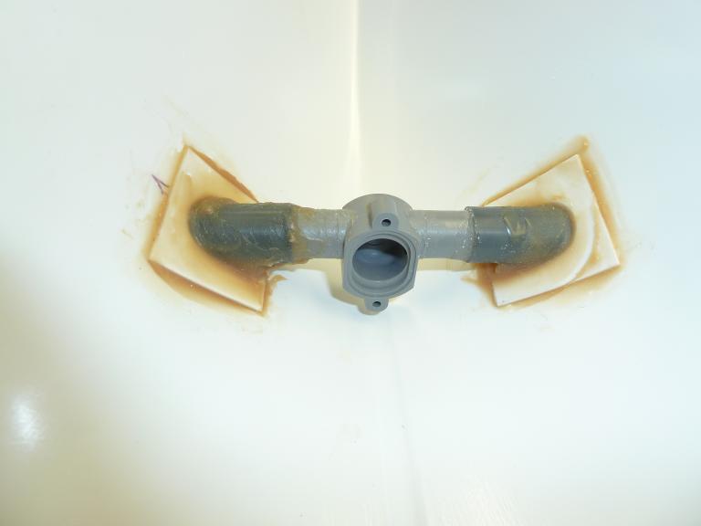

D ich langwierige Lackreparaturen vermeiden möchte, habe ich von Rabösch ein Querstrahlruder eingebaut!

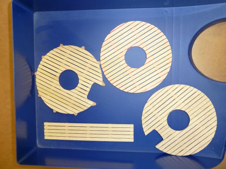

Wie mache ich die Struktur des Arbeitsdecks  "Tüllgardine???"

Ich habe da immer feinen Tüll genommen (war keine Gardine, sondern das Zeug, das meine Töchter für Fasching/Karneval als Rock genutzt haben :mrgreen: ... der ist feiner!, gucke zB da http://m.ebay.de/itm/321345066479?_trksid=p2053742.c100465.m3226&_trkparms=aid%3D555014%26algo%3DPL.DEFAULT%26ao%3D1%26asc%3D20150608111723%26meid%3D51c04afdb56540b0a9a2b860763af2e8%26pid%3D100465%26rk%3D1%26rkt%3D1%26 ), übers Deck gespannt und mit Stecknadeln fixiert. Da kannste auch die Falten rausziehen und glatt streichen. Dann den Tüll mit verdünntem Weissleim oder besser, mit dünnflüssigem Epoxi (zB Eposeal) antupfen (Borstenpinsel). Aber kein dicke Schicht, nur zum Fixieren. Endgültig "fest" ist die Struktur dann nach dem Lackieren, der Lack klebt das dann fest...auch in dünner Schicht!

ich habe den Tüll bestellt.
Meinst Du "Eposeal  SP 300  Epoxy-Primer"
