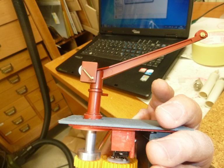

als Not-Aus ein Magnet auf die Schnur und 'nen Reed-switch als Ausschalter falls die genaue Beobachtung mal versagt?
Würde funktionieren - wenn nicht der Kranarm so dünn wäre, daß man darin kein Reed-switch unterbringen kann.

Der Kran soll voll Funktionstüchtig sein, aber das Beiboot sollte nicht bei voller Fahrt durch die Gegend fliegen.
Um die Funktion des Krans zu nutzenmuss ich mir noch was einfallen lassen. „Wer hat eine Idee“

@Um die Funktion des Krans zu nutzenmuss ich mir noch was einfallen lassen. „Wer hat eine Idee“
Welche Idee brauchst du?
Drehen kannst du und Schnur auf-abwickeln hast du ja auch.

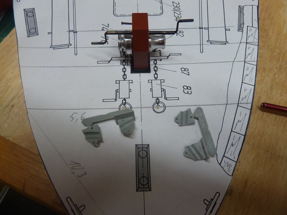

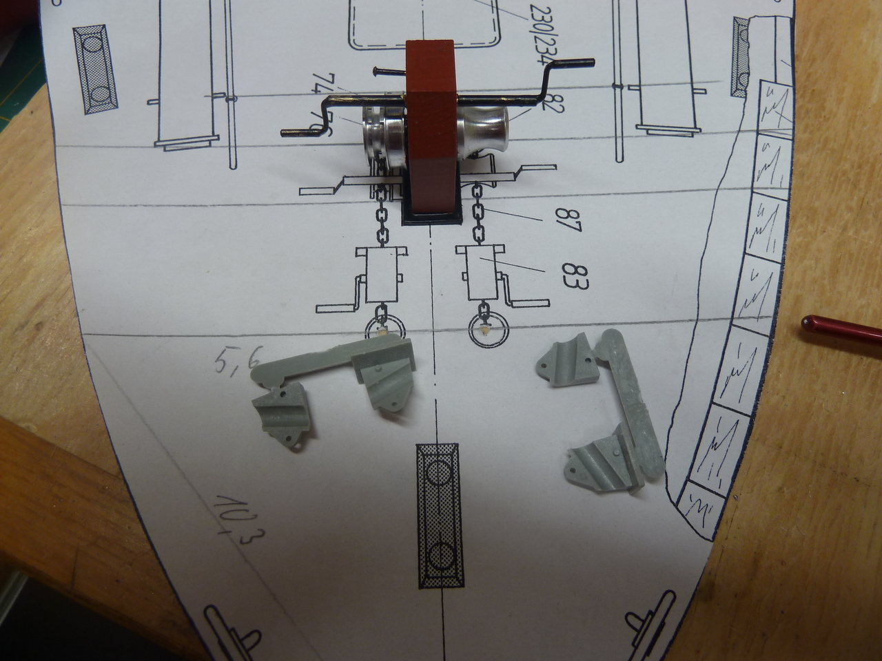

Ich Arbeite an den Decksaufbauten der Ankerwinde, leider hackt es da an der Stelle mit den Kettenstoppern!
Ich finde das Teil 83 nicht, aus den Zeichnungen werde ich nicht Schlau.
Das Kunststoffteil, was es sein könnte, hätte dann riesige Kurbeln.
Wer kann mir ein Bild schicken.
Gruß Günter
Hallo Günter,
Foto habe ich zwar nicht, aber für mich sieht das recht passend aus. Die Kunststoffteile auf deinem Foto sind vermutlich die "Kettenführungen", bei denen aber der Sockel anders ist als im Plan dargestellt. Mit dem gezeichneten Hebel wird dann im Orogonal entweder ein Klemmstück verriegelt oder man schiebt das Teil durch ein Kettenglied; dann braucht es auf der anderen Seite der Führung ein passenden Loch.
Ich klebe die Teile zusammen und verlöte die Kurbel und stell dann mal neue Bilder ein.
Vielleicht ist es richtig so, finde leider keine Bilder im Internet
Gruß Günter
Wenn ich mir so das Bild vom fertigen Modell ansehe,
dann soll das ja eigentlich so aussehen....
https://www.google.de/search?q=robbe+feuerl%C3%B6schboot+d%C3%BCsseldorf+bausatz&source=lnms&tbm=isch&sa=X&ved=0ahUKEwiyo6vY4tPTAhXEuhoKHRXACX4Q_AUIBygC&biw=1760&bih=899#imgrc=FLiyolvTJVfZnM:
und da passen deine Kunststoffteile so garnicht zu! :(
Vielleicht ist das Schicksal mir gnädig und jemand schickt mir ein Detailfoto.
Ich habe mal in Google Feuerlösch.... eingegeben, tolle Bilder leider nur sehr wenige wo man den Ankerbereich sieht und die habe keine gute Auflösung.
Gruß Günter
Hallo, Günter!
Du hast bestimmt schon das Video von der Dahmen-Winde gesehen, und das ist ja an Bord einer "Düsseldorf". Was die Kettenbremse angeht, ist das eine sehr zweischneidige Sache. Man muss ja bedenken, daß das eine zusätzliche Reibungsstelle ist. Wenn die Reibung der Kette innerhalb der Bremse zu groß ist, könnte es passieren, daß die Winde öffnet, aber der Anker trotzdem nicht fällt. Ich habe bei mir in meiner "Catalina"(?) einen Mann am bug stehen, der den Anker händisch auswirft.
Wie man sieht, entstanden die beiden Bilder in gewissem Abstand - einmal ist es ein Hallanker, den der Crewmann da auswirft, und jetzt ist es ein Sandanker. Wie man auch sieht, verläuft die Kette durch die Hand der Figur. Darin ist eine Messing-Rohrniete eingeklebt. Aber trotzdem ist die Reibung noch so stark, daß ich eine Menge Gewicht auf der Kette befestigen musste. Der Arm der Figur ist übrigens beweglich, mittels einer Feder im Schultergelenk. Dadurch hebt sich der Arm, wenn die Winde öffnet, und bringt die Kette in die Lippe.
Wenn Du Deine "Düsseldorf" mit der Kettenbremse baust, musst Du u.U. das Gewicht des Ankers vergrößern, um die Reibung zu überwinden.
