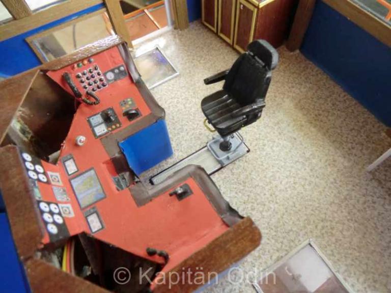

Kapitän Odin
um mal wieder auf andere Gedanken zu kommen habe ich heute mit dem eigendlichen Kapitänssitz weiter gemacht.
Als erstes wurde die Sitzfläche von dem Kopierten Sitz gekürzt.
Des weiteren wurde er dünner geschliefen.
Aus den Abgesägten rest wurde die Kopfstütze gemacht.
Hier mit Haltestangen.
Um den Federbalg unter dem Sitz darzustellen habe ich ein Resinkoltz in entsprechender Form gebracht.
Mal zum testen auf das Unterteil gesteckt.
Nun noch die Verstellhebel.
Dann alles mit Farbe versehen.
und schon ging es an Bord.
Hier mal das Original.
Ja das war nun mit dem Kapitänsstuhl.

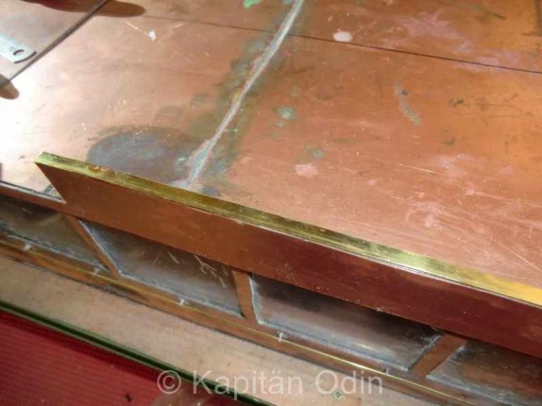

Als nächstes wurde die Verblendung vom oberen Deck gemacht, ich habe mich für diese
version entschieden damit bein einer eventuellen Reperatur ich das Deck Abnehmen kann.
Das ganze noch passend machen.
Nach der komplett verlötung alles ein wenig geputzt, bis zu einer gewissen Materialstärke
ist das ja ohne weiteres möglich.
Als nächstes kam noch der obere Streifen drauf, hier wird später die Reling angelötet die
dann die Glasfenster hält.

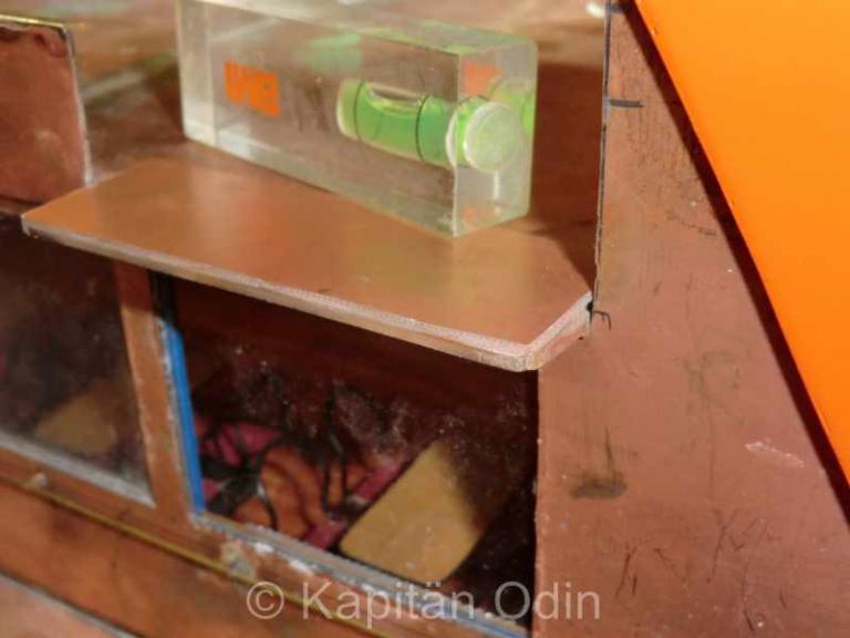

Als nächstes wurde eine Schablone für den Vorderen Decksteil gemacht.
Dann wurde das ganze aus Platinenmaterial angefertigt.
Dann kamen die ersten teile des Windabweiser und unterteil der Reling hinzu.

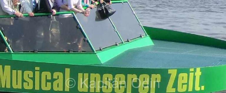

Hier das Original.

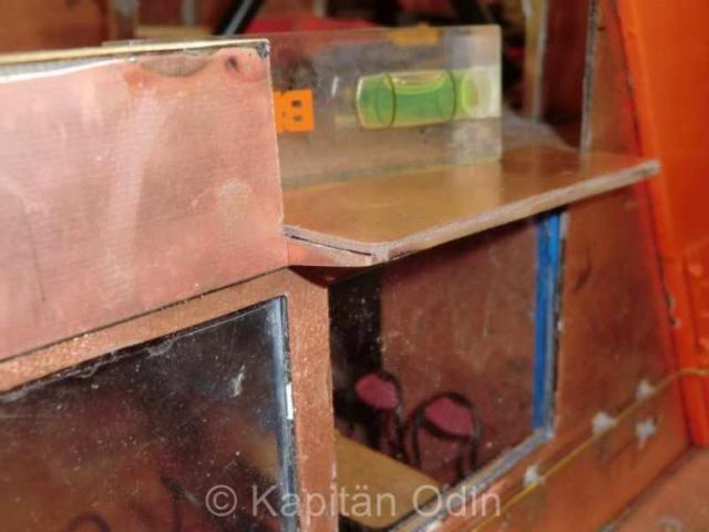

Kapitän Odin
So heute ging es ein wenig weiter.

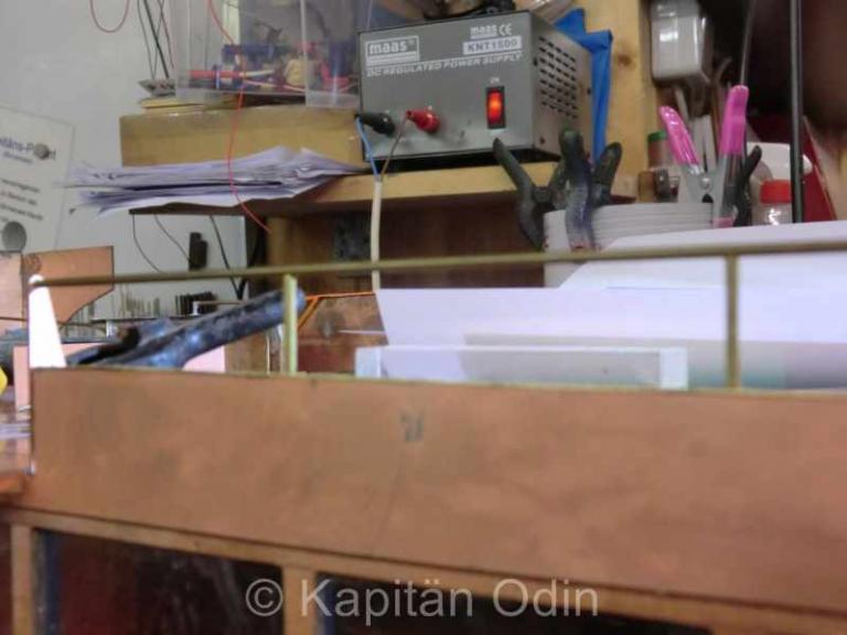

Als erstes waren die Plattformen für die Rettungbotte dran
Um ein Maß zu haben wie hoch die Reling kommt habe die angefangen die Kiste zu bauen.
Um die Reling später aufsetzen zu können habe erst einmal haltestifte eingelötet.
Hier kommen dann 2mm Messingrohre drüber.
Damit die Querstange schön aufliegt werden die 2mm Rohre angeschliefen.
Da ich noch auf teile warten für die Glaseinfassung geht es hier erst einmal nicht weiter.
jetzt heist es auf den DHL Boten warten ich hoffe er kommt morgen mit meine Bestellten Teile.

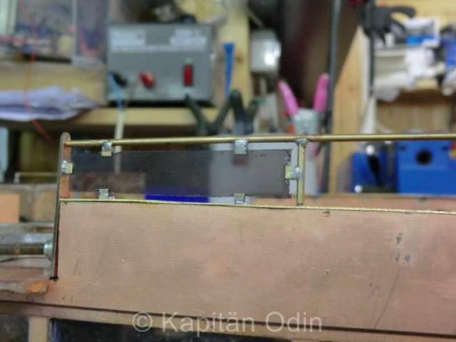

Kapitän Odin
Da heute ja meine Bestellten Teile gekommen sind konnte ich mich gleich einmal
an das erste Glaselement auf dem oberen Deck machen.
Um den Abstand zwischen Reling und Glasscheibe hin zu bekommen habe ich auf ein U-Profil noch etwas drunter gelötet.
Hier aus diesem teil wurden nun die Glashalter gemacht.
Je zwei an der Runden Reling gelötet.
Das gleiche auch unten und an der Seite.
Damit ich das später besser zusammen bauen kann ist das ganze zweigeteilt und wird später
aufgesteckt und geklebt.
Mit klarer Scheibe sieht es dann so aus, diese Scheibe ist nur ein Muster.
Hier mal mit einer Getönten Scheibe, was mir persönlich besser gefällt.
Ich weis nur eins das, ist mal eine Fummel arbeit und bedarf jede menge Zeit.

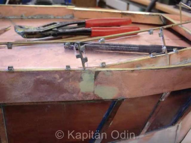

Kapitän Odin
Weiter geht es mit den Glashaltern und Reling.
Jede einzelene Strebe anpassen.
Dann mal wieder was zusammen Löten.
Die Reling wieder abgenommen jetzt geht es an die Scheibenhalter.
Mal ein paar Scheibenhalter angelötet.
Ihrgend wie ist das alles ganz schön tricky und nicht si einfach, aber dank Coolpaste und einige andere helfer machbar.

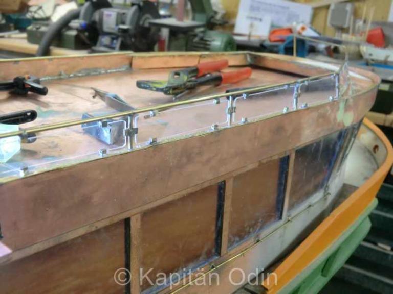

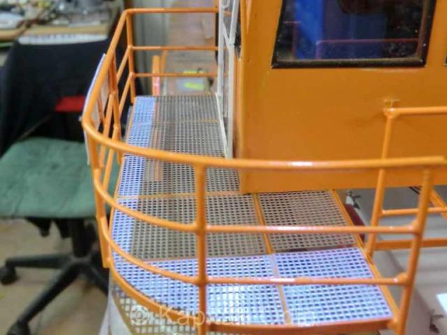

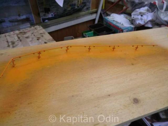

Kapitän Odin
Hallo Modellbaufreunde,
ja heute ging es mal wieder mit der Fähre weiter, nachdem ich nun die neuen Antriebe eingebaut habe schaut was sehr gut aus vom Gewicht.
Ich war ja zu letzt am Oberdeck steck geblieben mit meinen Arbeiten der Handlauf mit den eingearbeitet Glasscheiben.
Nach einer wilden Löt und schleif Orgie sah das ganze dann so aus erst einmal lose zusammen gesteckt.
Ich habe die Reling zweigeteilt damit es später einfacher ist beim zusammen bauen, deshalb kommt vorne in der Mitte eine Muffe die dann die beiden Handläufe verbindet, das wird dann die einzige Klebestelle sein den diese wird dann auf den Haltestange geklebt.
Jetzt konnte die eine hälfte geputzt und Lackiert werden.
Dann habe ich es wieder lose zusammen gesteckt, das ein oder andere Glas muss bei der fertigstellung nachgerichtet werden. Die Scheibenhalter sind auch jetzt nur von Vorne Lackiert komplett werden sie morgen lackiert. Das habe ich jetzt nur für die Fotos gemacht. Dann sprach ich ja davon das ich bei meiner Tollerort oben getönte Scheiben einsetzen werde und keine klarsichtigen. Auch die sind jetzt schon mit verbaut worden.
Deshalb auch das weiße Papier im hintergrund.
Ja und morgen geht es an die andere Seite, ich freu mich schon wie bolle.

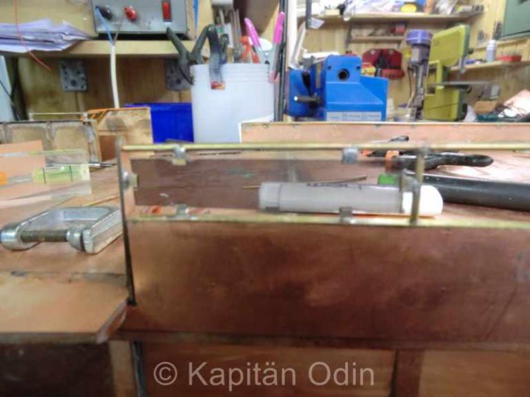

Kapitän Odin

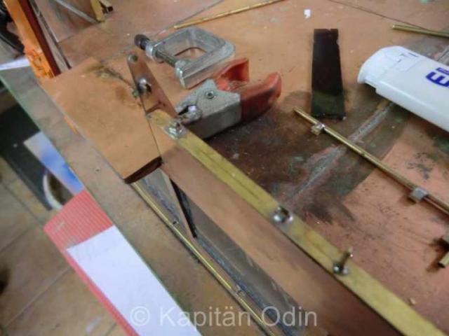

So ich bin nun entlich mal dazu gekommen die andere Seite der Reling zusammen zu Braten, alle Scheibehalter angelötet jetzt kann der Glaser kommen und Maße nehmen.
So wurde das ganze festgehalten zum Löten.
