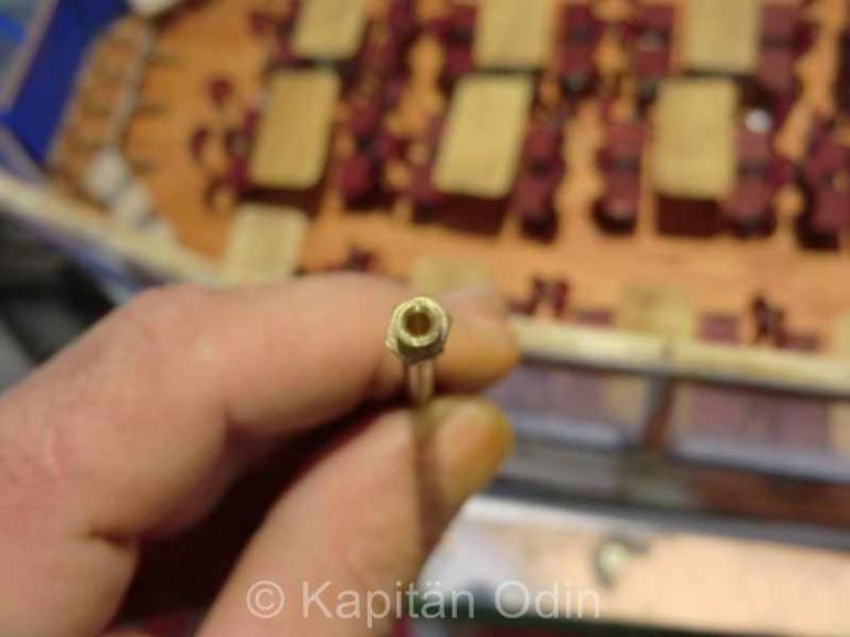

So weiter geht es mit dem Unterdeck.
da mir noch zwei Heizkörper fehlten musste diese heute noch mit den Anschlussrohreren versehen werden.
Hier für verwendetet ich einfachen Kupferdraht.
Bei der letzten Intermodellbau war in unserer Halle ein Niederländer mit einem Werkzeugstand der auch einige Zangen Angeboten hat die mir noch nicht bekannt waren, nach ein zwei Sätzen sagte er mir wofür die seien.
Zwei verschieden Modelle davon habe ich mitgenommen, und eine kam nun zum Einsatz.
Mit dieser Zange kann man sehr gut kleine Radien biegen wie man sieht.
So konnte ich wunderbar die Anschlussleitungen biegen.

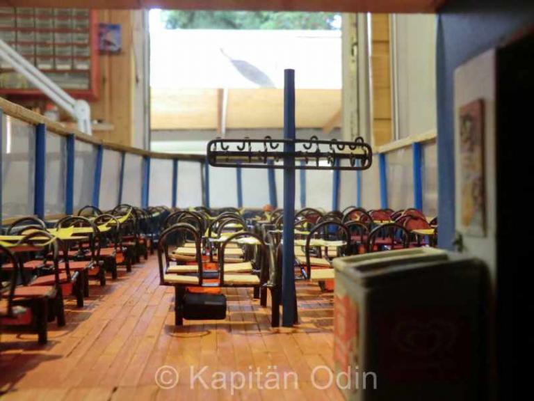

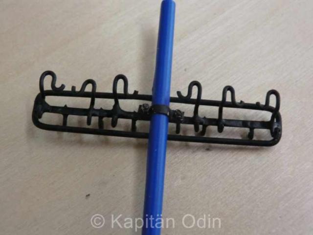

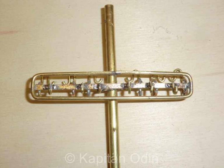

Als nächstes standen die Stützen die in der mitte der Sitzreihen sind auf dem Programm,
an der ersten Stütze befindet sich eine Gardrobe wo man Jacken usw aufhängen kann.
Dieses hatte ich ja schon vpr Monaten aus Messing zusammen gebraten.
Dieser kam nun zum Einsatz und wurde Schwarz Lackiert
Die dazu gehörige Stütze wurde mit Folie beklebt.
Das ganze wurde dann wie beim Original an die Stütze mit einer Schelle befestigt.
Im ganzen sieht es dann so aus.
Hier mal ein vergleich zum Original.
Das Original.
Das Modell.
Das Original.
Das Modell.

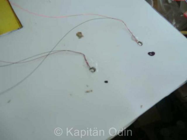

Kapitän Odin
Hallo Modellbaufreunde,
heute war es nun soweit alle LEDs sind eingebaut und verdrahtet, aber wie im richtigen Leben haben zwei von
ihnen schon den Dienst nicht aufgenommen also noch mal ran aber ich möchte euch erst ein paar Bilder und ein Video zeigen. Der Fahrgastraum ist noch nicht ganz fertig aber es wird langsam.
Aus diesem Grund lass ich jetzt Bilder und Video sprechen.
https://youtu.be/efXfuPmFgBk
Edited by Kapitän Odin

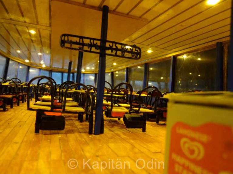

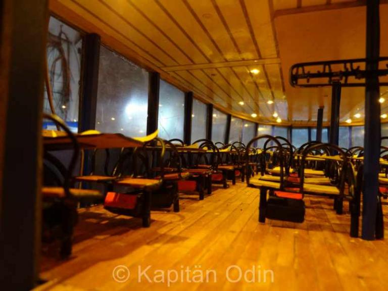

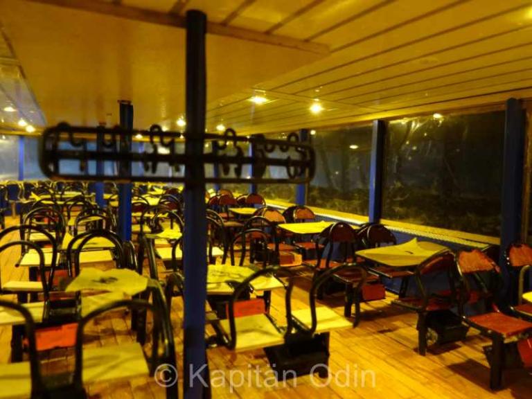

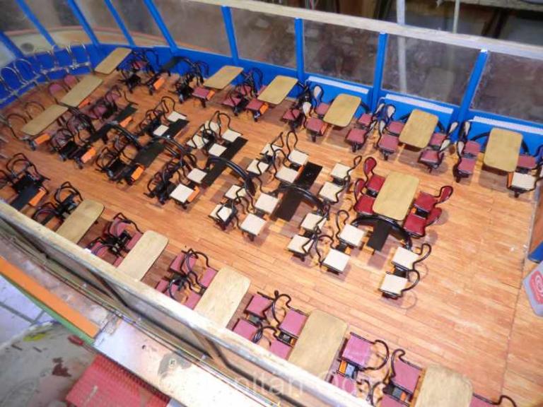

so ich habe heute mal alle Teile die bis jetzt soweit fertig sind ins innere gestellt,
und die Lampen via Luftleitung angeschlossen.
Hier ein paar Bilder und zum schluss der Video Rundgang.

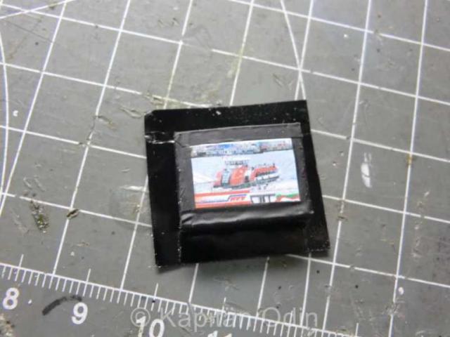

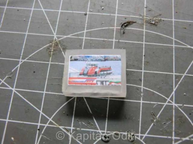

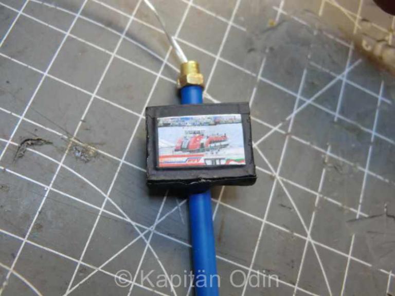

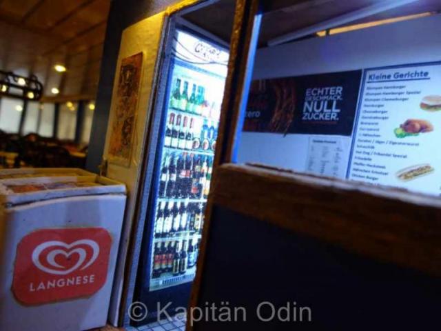

Wie man ja auf den letzten Fotos sehen konnte ist ein großteil des Fahrgastraum unter Deck fertig. Nur ein Teile fehlte mir noch ein Teil und zwar der Monitor der ziemlich weit vorne an der Mittelstütze hängt.
Keine sorge Meinolf da soll kein Display rein.
Ich habe mich dazu entschlossen diesen mit einer LED zu Beleuchten.
Also man nehme ein stück Kunstmilchglas.
Erst wollte ich mehrere LEDs einsetzen und habe deshalb einen Schlitz reingefräst
Jedoch nach einem Versuch mit einer LED sah ich das sie ausreicht.
Bei der wahl des Programms habe ich mich für einen Werbefilm der HADAG und HVV entschlossen,
und somit eine Fähre und HVV Logo auf den Bildschirm zeigt. Das ganze wurde auf Papier gedruckt und auf
geklebt.
Nun wurde das Gehäuse mit Schwarzmatter Plotterfolie beklebt.
Damit war gewehrleistet das klein Licht von drin nach draussen scheint.
Von untern wurde ein Loch in die Folie geschnitten für die LED.
LED rein und mal kurz die Flimmerkiste angeschmissen.
Somit war nun der Fernseher auch fertig und kann angebracht werden.

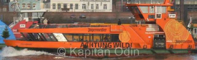

Kapitän Odin

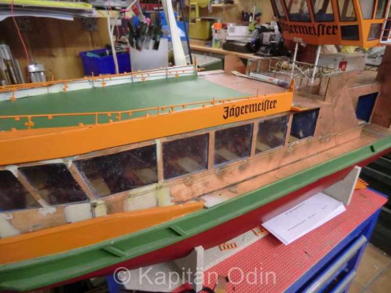

da ich im moment nicht wirklich viel Lust habe, habe ich mich heute der Seitlichen Beschriftung hingegeben.
Drei mal bitte den Jägermeister Schriftzug und los ging es.
Wie beim Original.
Der Baum kommt später.
Bei der gelegenheit habe ich auch die Reling und die Scheiben für die Bb Seite eingesetzt.
Langsam wird es mit dem Bügeleisen.
Kapitän Odin

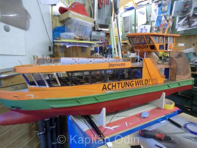

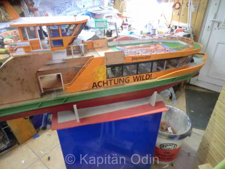

an diesem Wochende war Christo bei mir zu Besuch und damit ihm nicht Langweilig wird
habe ich ihm die Fähre zum einpacken bereitgestellt.
Dann wurde das ganze Lackiert.
Die Jungs vom Hörnerwhisky Hersteller bracht die Schriftzüge für die Seiten,
von jetzt an heist es  "ACHTUNG WILD!"
Bei den Fenster einfassungen dachte ich mir, wenn andere ihr Auto mit Folie bekleben werde ich das mit meinen Fenster Einfassungen machen.
Nachdem Bekleben kamen die Fensterrahmen dran, und der Schriftzug
So wie unterteilung für die Oberlichter
Ich hoffe das ich das ganze bis zur Messe FH noch fertig bekomme, der Hubertushirschkopf kommt die
Woche auch noch drauf da ich erst eine andere Transferfolie bestellen musste.
Ich denke das sieht garnicht so übel aus.

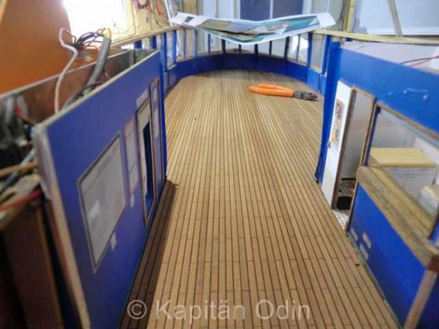

Kapitän Odin
mal ein kleines Update.

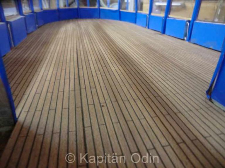

Auf grund er hohen Besucherzahl auf der Messe in FN hat sich herraus gestellt das der verlegte Bodenbelag im unteren Fahrgastraum nicht für so einen
starken Andrang geeignet ist.
Aus diesem Grund hat die Werftleitung sich entschlossen einen neuen Strapzierfähigen Bodenbelag verlegen zu lassen.
Mal schauen wie es weiter geht.

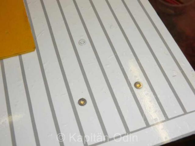

Kapitän Odin

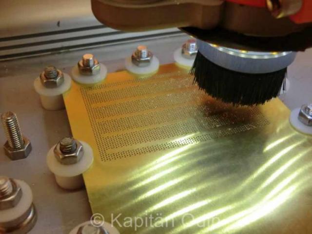

heute geht es mal ein wenig weiter, als wir in Friedrichshafen auf der Messe waren habe ich mir von Stepcraft die Schwebeplatte für meine Fräsemit genommen.
Wie alles im Leben bedarf es einige versuch und tests bis mal gescheite Ergebnise erzielt.

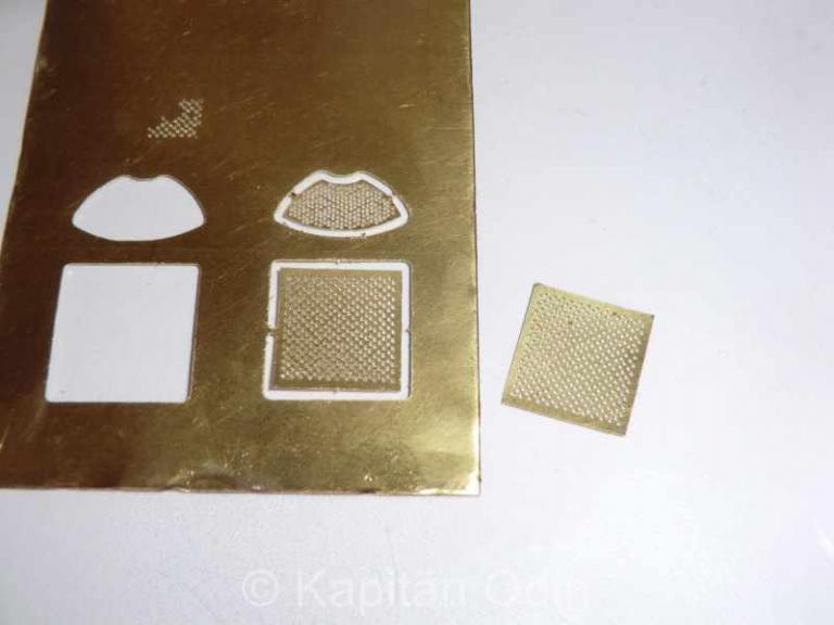

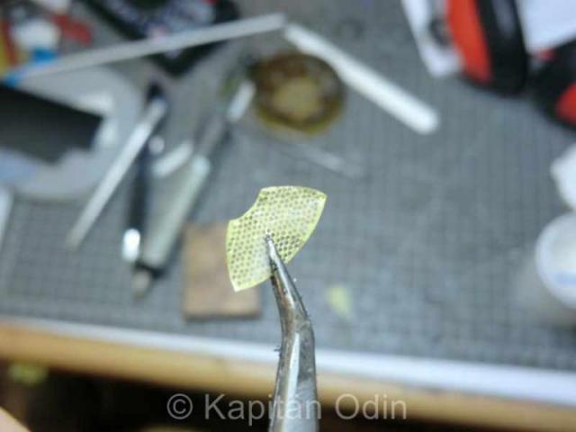

Als erstes habe ich mir noch ein paar Magnethalter gemacht da von hause nur 5 stk dabei sind, jetzt habe ich 10 stk.
Ja und dann ging es heute in die vollen, auf dem Programm stand eines der Lochbleche für die Gangway.
Material ist 0,15mm Messing und es wurden 0,45mm Löcher reingebohrt.
Damit das ganue nachher wie die Lochbleche aussehen.
Los ging es das Blech schön eingespannt und ab geht es geschätze 1200 löcher bohren.
Schon ganz intressant in welche reihenfolge das Programm die löcher Bohrt.
Man sieht was es werden soll.
Fertig sieht sieht es dann so aus.
Das ganze nun ausgespannt ohne Halter,
auf die nicht gebohrten streifen kommen noch Alustreifen wie beim Orginal.
Die ganze Bohrorgie hat ca 1 std gedauert und kein Bohrer ist abgebrochen, das nenne ich mal Erfolg auf der ganzen Linie.

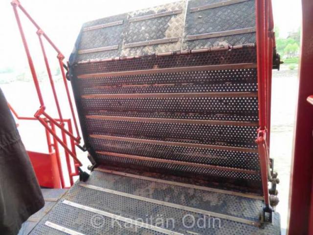

Kapitän Odin

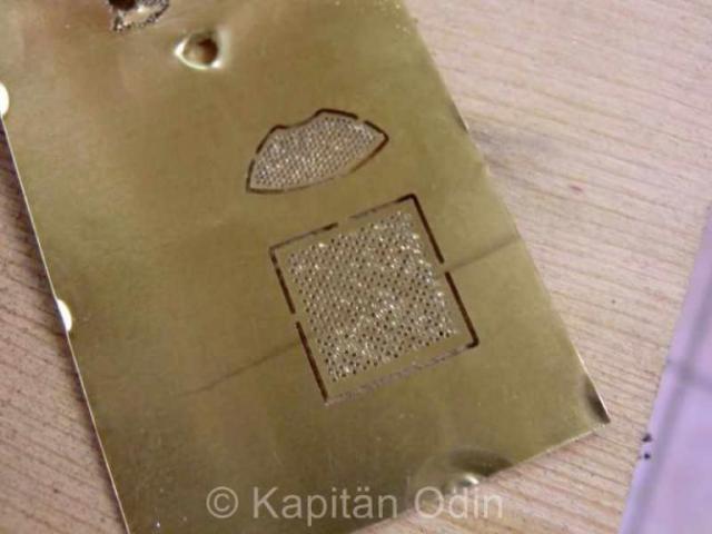

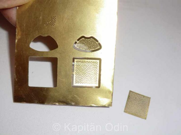

heute ging es mal wieder weiter mit der HADAG und dem Versuch mit der Stepcraft Schwebeplatte die Lochbleche
für die auf dem Oberdeck befindlichen Sitze zu Fräsen.
Im laufe der Woche wurden zahlreich getestet und auch Fräser geschrottet, aber mit jeden abgebrochenen Fräser lernt man dazu.
Das zahlte sich heute aus die ersten Ergbnisse können sich sehen lassen und ich bin zufrieden.
Sie sind aus 0,20 mm Messingblech die Löcher sind mit einem 0,5mm Bohrer gebohrt worden.
Sie sehem dem Original schon sehr ähnlich.
Jetzt heist es im laufe der Zeit noch über 60 stk davon zu machen.
Langsam wird es mühsam ernährt sich das Eichhörnchen.

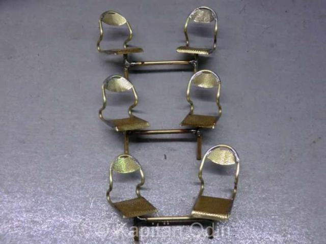

Kapitän Odin

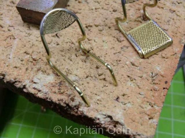

da ich ja nun die Sitzflächen und Rückenlehnen selber herstellen kann, geht es nun weiter.

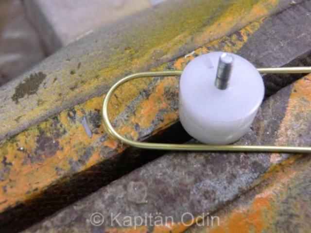

Für die Rückenlehne habe ich mir eine Biegehilfe gedreht.
Hier passen dann auch die Rückenlehnen rein.
Um weitere Biegelehren herzustellen habe ich die Rückenlehne auch schon mal eingelötet,
es ist zwar noch sehr unsauber eingelötet aber es ist ja nur ein Muster.
als nächstes folgen die nächsten biegungen und dann das einlöten der Sitzfläche so wie
das genaue ermitteln wieviel Messingdraht für ein Stuhl benötigt wird.
Des weiteren wurde ein zweiter Satz Gebohrt und das erste mal mit einen 0,5mm Fräser ausgefräst,
auch das ergebnis ist sehr Zufriedent stellend.

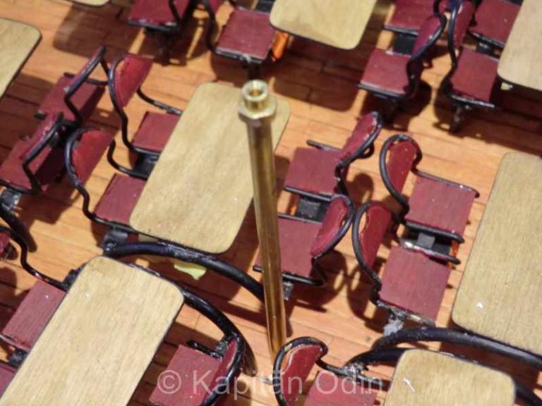

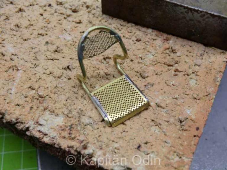

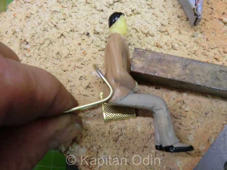

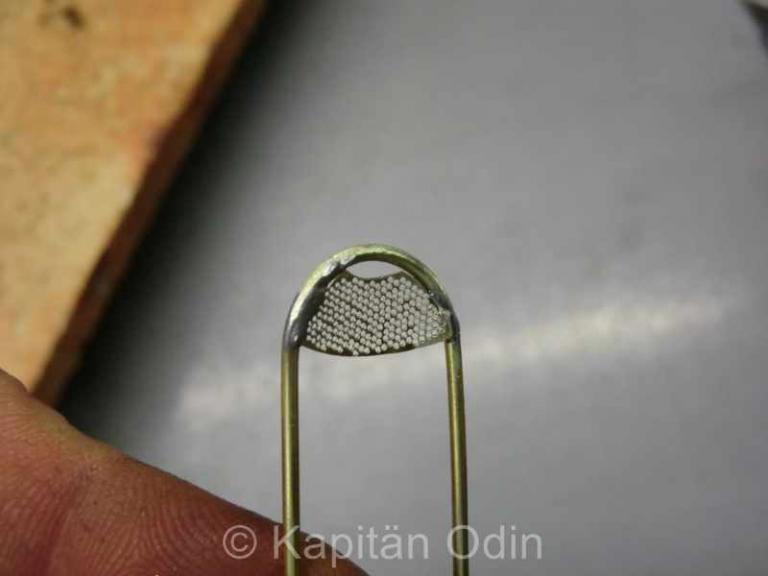

Kapitän Odin
Heute ist der erste von ca 65 Stühlen zusammen gelötet worden.
Nachdem ich mir einige biegehilfen gemacht habe.
Als erstes wurde die Rückenlehne eingelötet, was schon ganz schön Kniffelig ist.
An einer Sitzenden Figur habe ich das ganze noch ausgericht nach der ersten Biegung.
Zum schluss der Biegeorgie wurden die enden mit einer Zange gebogen was sehr gut zu bewerkstelligen war.
Dann wurde die Sitzfläche aufgelötet.
Dann den Herrn von der HADAG drauf gesetzt.
Ich finde sie sehen dem Original sehr ähnlich.
Jetzt heist es noch 64 mal das gleiche. :ohno:  das ist Arbeit wie wir sie lieben.

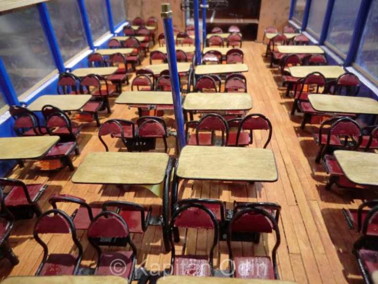

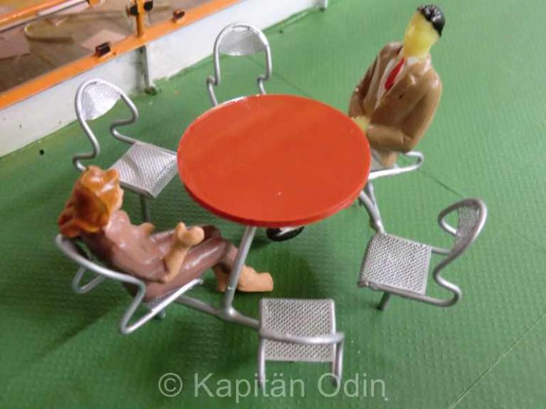

Kapitän Odin
langsam wird das mit der Bestuhlung, ich habe bei diesem Stuhl die Löcher der Rückenlehne noch etwas kleiner gebohrt,
da mir die anderen zu dicht zusammen waren.
Diese Rückenlehne wurde schon mit Lötstop bestrichen.
Nach dem Einlöten der Rückenlehne und der Biegeorgie.
Mit Sitzfläche und angerunderter Sitzfläche.
Wie man sieht, es ist eine gerine anzahl von Löchern zugelaufen und die lassen
sich ja auch wieder aufbohren, aber im grunde sieht es so wieso keiner.
Das Stuhl Herstellungs Wochenende kann kommen. :ohno:
Kapitän Odin
So es ist vollbracht die erste Ganitur ist zusammen gebraten, sie muss nur noch Lackiert werden.
Den eigendlichen Lack den ich dafür vorgesehen hatte geht leider nicht es war Hammerschlag.

heute habe ich mal ein wenig mit der Knickeldose Farbe ins spiel gebracht.
Die Sitzgruppe hat noch nicht ihre entgültigen Farbton, muss mir erst den
richtigen Farbton besorgen.
Kapitän Odin
Bei den ersten Fahrgästen wurde mit der Umgestaltung begonnen,
was ein wenig Farbe alles aus macht.

So weiter geht es mit der HADAG,
nach unserem Jährlichen abfahren kam Meinolf noch mit zu mir um das Display wieder mit zu nehmen, welches noch bei mir war.
Dabei kam er auf die Idee ob ich das Gehäuse nicht aus Kunstoff bzw. PS fräsen kann ,um eventuelle Kurzschlüsse in den
von mir gebauten Messingghäuse aus dem weg zu gehen.
Also das ganze aus PS Fräsen.
mal eben 4 PS Platten zusammen geklebt und ab auf die Fräse, eigendlich sollten die Schraubenköpfe auch dargestellt werden das
ist nur leider in die Hose gegangen. Dann werden sie eben anders dargestellt.
Nach der Fräsorgie sah das ganze so aus.
Auch der Schlitz um das Display rein zu schieben wurde eingefräst.
Das Display passt nun mit schutzfolie schön rein ohne die Gefahr das es Kurzschlüsse gibt.
Mal schauen wie es mit dem zweiten klappt.

nach einer kleinen Pause habe ich nun wieder Zeit für die HADAG Fähre,
Als erstes wurde der neue Bodenbelag erst einmal fertig zuende verlegt.
Dann wurde die im Eingangsbeeich befindlich Montageöffnung mit einem Alurahmen dargestellt.
An den Schiebetüren wurden auch die Gitterstreifen für die innenseite vorbereitet.
Des weiteren wurde die erste Sitzgruppe für das Oberdeck fertig gestellt.
Da nun der Bodenbelag verlegt ist können auch die Sitzreihen wieder eingebaut werden, jedoch wurden erst die Mittelstützen
eingesetzt natürlich mit TV und Gardrobe.
Ja und so wird es nun langsam weiter gehen.
Kapitän Odin
Heute ging es weiter mit dem unteren Fahrgastraum,
so langsam ziehen die ersten Sitzreihen wieder ein.
Auch der Fernseher darf nicht fehlen.
Mal von außen reinschauen.
der Rest kommt noch.
