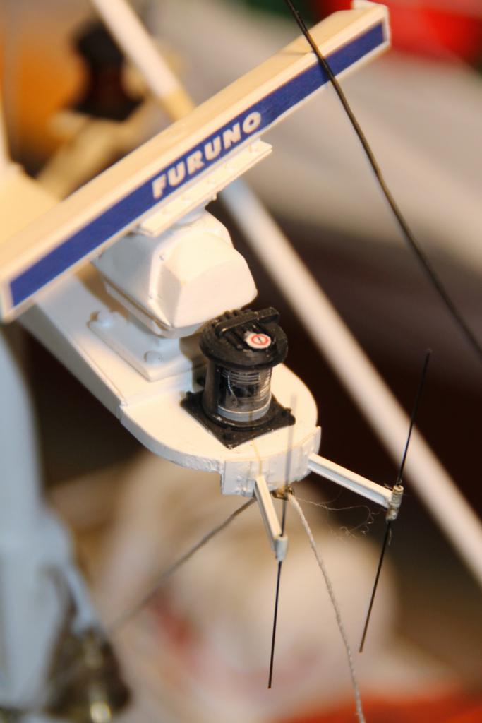

Hallo Gabi,
kannst du mal beschreiben wie du die hergestellt hast? Sehen toll aus.
Günter
Guest Hoddeli
Hallo Gabi,
klasse Leuchten, bitte mal das Centstück daneben legen, könnten ja auch "echte" sein :shock:
