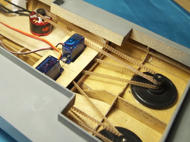

Ich habe einen ersten Testaufbau für die Zahnriemenantriebe gebaut. Die Verdrehung des Zahnriemens bei den Antriebsmotoren spart zwar Platz, aber die einzelnen Zähne des Zahnriemens machen Lärm beim Antoßen an die Anlaufscheiben der Zahnscheiben. Immerhin scheint es auf den ersten Blick kein grundsätzliches Funktionsproblem zu geben - mal sehen wie sich das bei längeren Fahrten verhält. Mit Brushlessmotoren werde ich es auch noch probieren, die gehen sich in der Höhe aus und somit brauche ich dann keine Verdrehung im Zahnriemen.
Ich hoffe ihr habt die Feiertage gut überstanden!
Der Test mit den stehenden Brushlessmotoren war erfolgreich, allerdings sind sie etwas lauter als die beiden Versionen mit den Motoren direkt dran. Gemessen habe ich in 1 Meter Abstand: 68 Db A für die Antriebe mit dem darauf stehenden Bürstenmotor (der hohe Antrieb der in den Aufbau hineinsteht), 70 Db A für die direkt montierten Brushlessmotoren und 78 Db A für die Antriebe über Zahnriemen. Wobei das kein unangenehmes Geräusch ist, man hört halt die Zahnriemen schnurren.
Ich habe jetzt zusätzlich einen der GFK Rümpfe, in die ich die Montageringe einbauen werde um auszuprobieren wie sie in diesen Rümpfen wirken. Dadurch gibt es dann auch eine Schablone zum Selberausdrucken um die Position und Größe der Löcher im Rumpf einfach anzeichnen zu können.

Mit der im vorigen Beitrag abgebildeten Zahnriemenversion bin ich mit einzelnen Propellern am Teich unterwegs gewesen. Das Modell reagiert viel träger (weniger Schub) aber erreicht gute Geschwindigkeit.
Und jetzt habe ich auch die Antriebe in den GFK Rumpf eingebaut. Für das Anzeichnen habe ich eine Papierschablone zum Ausdrucken gemacht, das Fräsen ging erstaunlich einfach  mit einem Bohrer. Im GFK Rumpf bin ich nur mit den direkt am Antrieb sitzenden Brushlessantrieben gefahren, weil die mit einem Klick und Fernsteuerung anschließen gleich betriebsfertig waren. Für die Zahnriemenversion müsste man erst eine Grundplatte einbauen.
Eine Resonanzfrequenz wie im letzten Video (mit Holzrumpf) war nicht zu hören, bei langsamer Drehzahl sind die Motoren und die Getriebe sehr leise. Sonst wie schon bisher mit typischem Brushless-singen und leicht sägendem Geräusch (geradeverzahnte Getriebe). Die Höhe ist - wie erhofft - genau richtig, dass die Antriebe komplett unter Deck passen. Für den etwas rustikalen Transport habe ich sie aus den Montageringen herausgenommen (zweites Bild). Mit einem Ständer wäre das natürlich nicht mehr notwendig.
