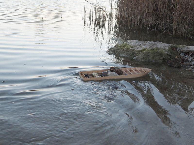

Ich war nochmal Testfahren (mit unveränderten Antrieben - einer mit elastischem Zwischenring ist auch schon halb fertig) - diesmal mit einem Gesamtgewicht von 1,8 kg. Das wäre bei meinem Rumpf die KWL (also beladenes Schiff). Es war aber nicht ganz perfekt, denn mein Rumpf war stark nach hinten vertrimmt (dadurch liegt die Abreisskante am Heck viel tiefer, die Heckwelle wird größer). Ich habe vorn noch kein Schanzkleid und das Wasser ist sehr "brrrr"
Die Manövriergeschwindigkeit ist gefühlt gleich hoch geblieben, die Höchstgeschwindigkeit deutlich gesunken. Dafür gibt's viel höhere Bug- und Heckwellen. :D
Auch sehr fein: Kein Wassereintritt durch die Antriebe oder die Ringe (die lagen ja diesmal deutlich tiefer unter der Wasserlinie).

Ich finde die Geschwindigkeit nach wie vor ausreichend.
Das sind ja auch keine Highspeedschiffe. Die Bugwelle macht mächtig Eindruck, ganz wie beim Original. Mal schauen wie sich der Prototyp von Hartmut, also mit Aufbau und korrekter Trimmung, verhalten wird.
