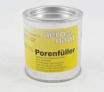

Welchen Füller würdest du denn empfehlen? Gekauft hatte ich mir letzte Woche dieses Zeug hier -> https://www.hobby-lobby-modellbau.com/onlineshop/product_info.php/info/p1482_Simprop-Schnellspachtel-wei-.html  was, wenn ich das richtige deute unter die Kateogrie Spachtel fällt.
Füller wäre sowas hier? -> https://www.bauer-modelle.com/epages/Bauer_Uwe46269592.sf/de_DE/?ObjectPath=/Shops/Bauer_Uwe46269592/Products/766602

Hallo Bastian,
mit dem Schnellspachtel füllst du zwar die Unebenheiten, aber erzeugst mit Sicherheit auf der gebogenen Rumpfoberfläche Übergänge zwischen den einzelnen "Spachtelbahnen", die dann wieder mühsam weggeschliffen werden müssen. Der Porenfüller von Bauer ist eher für Holz gedacht.
Du musst nach Grundierfüller oder ähnlichen Materialien mit einem hohen Anteil an Füllstoff suchen, z. B. im Autozubehör. Ich habe mir letztens für knapp 20€ 1kg 1K Grundierfüller bei 123Lack gekauft, nachdem meine vor 30 Jahren gekaufte Dose leer war (du siehst, so'n Zeug hält lange :)).

Ah, verstehe. Wie du siehst, ich kenn mich in der Materie nicht aus. Aber nun hab ich n groben Plan wonach ich gucken muss :D
30 Jahre klingt gut. So lange habe ich in meienr Modellbaukarriere hoffentlich noch vor mir :muahaha::oops:
Dieser Schnellspachtel den ich mir gekauft habe ... wäre der eher um z.b. Dellen oder Risse o.ä. auszubessern? Oder um bspw. komplexe Formen, die sich mit den Planken nicht umsetzen ließen zu modellieren? Vielleicht habe ich den Spachtel dann ja nicht ganz umsonst gekauft :weisnicht:

...meinst diesen hier?
Ja
vor 21 Minuten schrieb bastianh92:
...Schnellspachtel ... wäre der eher um z.b. Dellen oder Risse o.ä. auszubessern? Oder um bspw. komplexe Formen...
Dellen ja, Formen hängt davon ab, wie dick der Spachtelauftrag sein muss und ob er in dickeren Schichten zum Reißen neigt. Spachtel ist halt nur Masse und trägt nicht zur Stabilität bei, da wäre z. B. gefülltes Epoxidharz besser. Risse zuspachteln führt meist nicht zum Erfolg, je nach Untergrund reißt es an der Stelle wieder. Dann schon lieber den Riss etwas erweitern und mit etwas Faserhaltigem verschließen.
Danke! Dann wer dich mir den mal bestellen. Und den Simprop Spachtel werd ich mal gut behütet in die Abstellkammer für schlechte Zeiten legen :muahaha: vielleicht hält der sich ja auch 30 Jahre ;)
Ok, eine Frage hätte ich noch @JL Wie trägt man den Füller auf? bei 123lack z.b. steht Lackierpistole. In den Bewertungen lese ich teils von Rolle (die wohl laut Rezensionist recht schnell austrocknet)
Was würdest du empfehlen?

vor 5 Stunden schrieb bastianh92:
...Wie trägt man den Füller auf?...
Pinsel
Deine Fragen stehen manchmal in einem putzigen Kontrast zu deinen handwerklichen Fähigkeiten, wenn ich das mal so sagen darf :weisnicht:. Ob geschnitzte Figuren oder kleine Boote auf Spant mit nachträglich gebohrten Löchern für Stevenrohre - Kompliment.
Zurück zur Frage, womit man Füller aufträgt: Die Antwort ist sch***egal mit was. Wird ja eh geschliffen. Also Pistole, Pinsel, Lappen, Wattestäbchen, Rolle, ... :muahaha:
