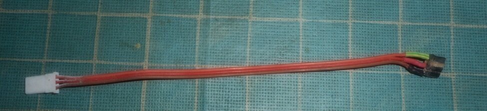

Das alte Robbe-Stecksystem hatte auch schon drei Pins, die aber andere Abstände hatten als die heute üblichen JR-Stecker. Ich hatte ja beschrieben, daß ich mir für meine SEABEX einen Adapter von Robbe-Alt auf JR zusammengebraten habe, um testen zu können, welche der Servos noch in Ordnung waren. (Zu meiner Überrraschung waren das so ziemlich alle.)
Ich habe mir nur einen dieser Adapter gemacht, um testen zu können, und zwar aus einer Buchsenleiste mit 2,54 Millimeter Rastermaß.
Beim alten Robbe-Stecksystem war der Abstand zwischen Plus und Signal um etwa 2 mm vergrößert - deshalb habe ich zwischen den beiden Buchsen ein Abstandsstück eingefügt.
Mit so etwas könntest Du testen, ob die Servos noch in Ordnung sind. Aber wenn Du diese Servos weiter verwenden willst, würde ich die alten Robbe-Stecker abschneiden und statt dessen JR-Stecker ankrimpen oder anlöten. Das habe ich getan. Entsprechende Stecker bekommst Du für wenig Geld hier.
