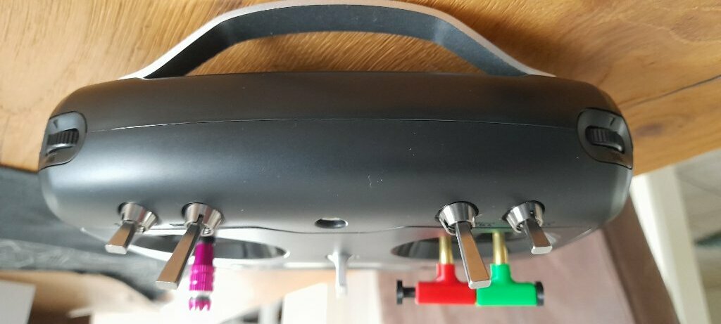

kann mir auch jemand erklären was das für  2Schalter sind auf der Rückseite ,die sind in dem Handbuch nicht beschrieben.

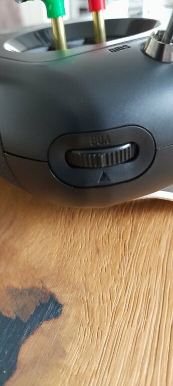

Sorry ich glaube ich habe das Problem nicht richtig beschrieben.
Ich meinte die Dreh poti´s  (VRA oder VRB)   an der rechten oder linken Seite der Funke.
Entschuldigt bitte
vor 2 Stunden schrieb Kossi:
Nun habe ich noch eine frage ,wie kann ich einen der Poti`s rechts oder links, von selbstzentrierend auf nicht selbstzentrierend umbauen?
Wenn du die Potis in den Gehäuse-Ecken meinst :
Ja, das geht. Bau die Feder aus. Und dann eine 0,2 bis 0,3mm starke Polystyrolscheibe einbauen um etwas Reibung rein zu bringen. Das mit der Stärke der Scheibe muss man ausp
robieren.
Zum einen braucht man die um im Factory-Menue die Sticks zu kalibrieren. Zum anderen kann man die mit einem Kanal belegen und z.B. für das Horn nutzen.
Übrigens kann man die 2 Pos. Kippschalter ganz einfach durch 3 Pos. Kippschalter ersetzen. Wie das geht hab ich hier beschrieben.
Die Tasten auf der Rückseite kannste auch zur trimmungseinstellung benutzen:
Im Menü auf die Servowegdarstellung gehen, rechten Knopf drücken und dann mit dem Knüppel die trimmungseinstellung durchführen

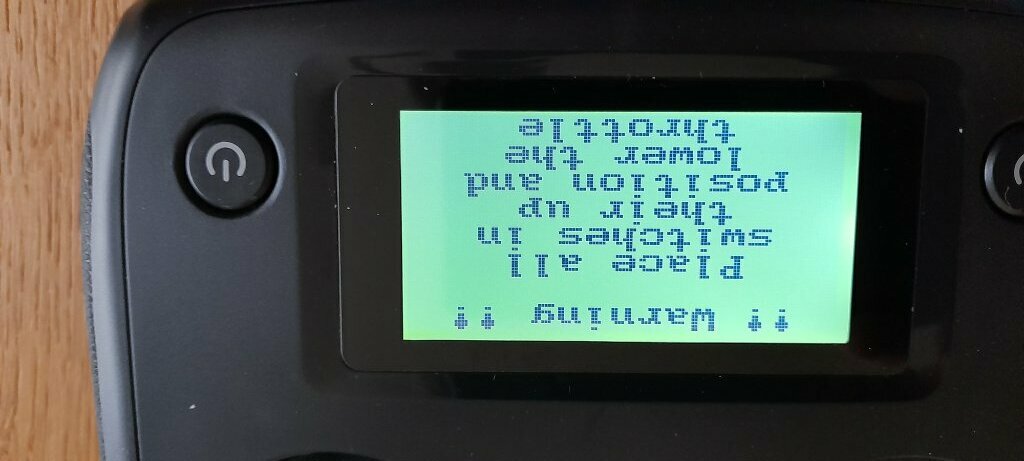

Bei meiner Funke Fly Sky FS i6s  kommt immer eine merkwürdige Nachricht wenn ich sie einschalte.
Meine frage, kann man diese Meldung abschalten und wenn ja wie?
das mit dem throttle weiss ich nicht,  falscher mode ? Die Schalter oben sollten alle auf 0 sein, also nach ganz oben gestellt, dann geht die Meldung bei mir weg.
J
Der Gashebel muss auch in Mittelstellung stehen.
Das ist einfach ein Schutz bei der Inbetriebnahme und nicht Abschaltbar. Das machen aber viele Anlagen genauso.
meckisteam
Wenn man den Mode auf "Self Centering" stellt wird der Gashebel nicht mehr beanstandet sobald er auf Mittellage steht.
