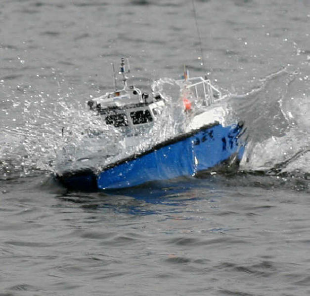

Dieses Schiff wird nicht in der Disziplin «Speed-Modellbau» starten, sondern eher ein Langzeitprojekt sein, das neben den anderen Projekten läuft...;)
Klar, Rückwärtsgang MUSS sein! :that:
Alleine schon wegen der spektakulären Bremsmanöver («Crashstop»):

Das spektakuläre Bremsen kenne ich von der Azimut von Graupner.
Matthias
:that:
Beim Modell läuft das nicht ganz so sanft ab
