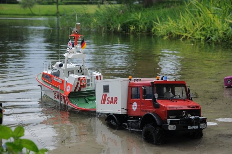

Nur so zur Info, im Maßstab 1/10 kommt das Gespann immerhin auf gut 1,5 m Länge und wiegt zusammen 18 kg.
Bei Gelegenheit mache ich mal Fotos im oder am Gartenteich, da sieht es dann noch echter aus.
Ein absolut irres Gespann! Ich sehe an sich nur ein Problem: Wo findet man Fahrgewässer mit einer Slipebene, auf der man die Butt ihrem Element übergeben kann?
Was Den Fahrakku Deines Unimog betrifft, kann ich nur sagen - selbst schuld! Nimm einen LiFePO4, dann hast Du für die nächsten Jahre ausgesorgt.
Falls Du aber auf dem NiMH bestehst: Viele Lader haben ein sogenanntes Akkupflegeprogramm. Mehrmals mit geringen Werten laden und entladen, dann sollte er es wieder für eine Weile tun.
Die NiMH Akkus waren halt noch da, mittlerweile nehme ich auch nur noch LiFePo4 Akkus. Der Platz spielt im Unimog dank des großen Aufbaus keine Rolle. Er ist so gebaut, dass ich alle Sorten von Akkus von 7,2V - 14,8V dort verwenden kann. Der Regler verträgt alles, die empfindlicheren Bauteile sind durch eine vorgeschaltete Konstantstromquelle geschützt. Die beiden verwendeten 7,2V Racing-Packs waren in Reihe geschaltet damit der Unimog ausreichen Kraft entwickelt. Ohne Anhänger reichen 7,2 V schon aus.
Zum Fahrgewässer:
Das ist in der Tat ein Problem. Es muß über ein recht flaches Ufer verfügen, am besten sogar fester nasser Sand. Im Wasser muß ein Bereich mit min. 10cm Wassertiefe am Trailer und max. 12-13cm Wassertiefe am Unimog vorhanden sein, soviel darf er ins Wasser reinfahren.  Dakann man dann rückwärts ins Wasser fahren, den Trailer tiefer abtauchen lassen und das Boot starten.
Ideal ist also ein flach geneigter Natursee mit griffigem Untergrund, wenig Wellengang und wenigen Leuten die im Wasser rumlaufen. Sonst habe ich keine weiteren Wünsche.

klasse Gespann....ein einziger Kritikpunkt....bei den seitlichen Stützstreben des Trailers, hätte ich eventuell rundes Rohr genommen, um am Berührungspunkt zum Boot ne Kunststoffrolle einzusetzen.  Oder zumindest ein Filzpapper....nicht dass da der Lack abgerubbelt wird :pfeif:
Da besteht keine Gefahr, denn der umlaufende rote Prallschutz an der Butt besteht aus einem durchgeführten PVC Schlauch, also absolut kratzfest.
