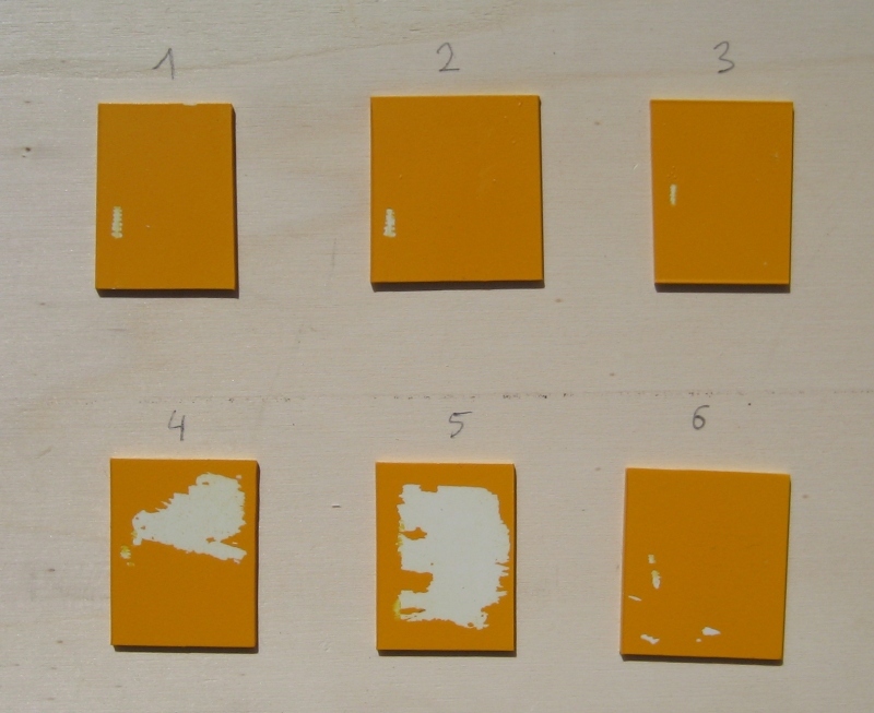

Guest WolleSHG
Ich gebe zu, ich bin auch ein Lackier-Versager.
Ich habe mich früher auch mit den verschiedenen Baumarkt Lacken abgemüht. Trotz peniebler Vorbereitung mit Schleifen, Entfetten und Grundieren, konnte ich den Lack von Polystyrol oder ABS teilweise in Platten wieder abziehen.
Dann bin ich auf Standox-Basislacke (damit werden Autos lackiert) und 1K Klarlack umgestiegen. Die mischte mir mein lokaler Farbenhändler in RAL Farben und füllte sie in Sprühdosen ab. Das gibt perfekte Lackierungen, ist aber auch sauteuer.
Also habe ich Belton Molotow Premium probiert, weil viele Modellbauer darauf schwören. Zunächst habe ich mal einen Test gemacht, um den Lack auf Kunststoff zu probieren.
Dazu habe ich 6 PS-Stücke folgendermaßen lackiert (Ich habe extra Gelb genommen und nur einmal lackiert, das zeigt die gute Deckkraft):
1. Oberfläche mit 400er geschliffen, entfettet und lackiert
2. Oberfläche mit 400er geschliffen, entfettet, mit Motip Kunststoff-Primer grundiert und dann lackiert
3. Oberfläche mit 400er geschliffen, entfettet, mit Belton Classic Kunststoff-Grundierung grundiert und dann lackiert
4. Lack direkt auf entfettete und ungeschliffene Oberfläche
5. Entfettete und ungeschliffene Oberfläche mit Motip Kunststoff-Primer grundiert und dann lackiert
6. Entfettete und ungeschliffene Oberfläche mit Belton Classic Kunststoff-Grundierung grundiert und dann lackiert
Entfettet wurde mit Silikonentferner. Nicht mit Klarlack überlackiert und 2 Tage gewartet. Dann folgendermaßen getestet:
1. Tesafilm draufgeklebt und wieder abgezogen
2. Panzerband fest draufgeklebt und ruckartig wieder abgezogen
3. Mit Fingernagel versucht, den Lack mechanisch abzukratzen
Das Ergebnis seht ihr im Bild:
Das Tesafilm konnte von allen Testmustern ohne Beschädigung wieder abgezogen werden
Das Panzerband konnte von den zuvor geschliffenen Teilen ohne Beschädigungen wieder abgezogen werden, bei den ungeschliffenen Teilen löste sich der Lack teilweise wieder, allerdings nur unwesentlich bei Verwendung der Belton Grundierung.
Mechanisch (Fingernagel) konnte bei allen Teilen die Farbe etwas abgekratzt werden, bei dem vorher geschliffenen und mit Belton Grundierung behandeltem Teil, war aber schon eine große Kraftanstrengung nötig.
Mich hat das überzeugt und ich verwenden Belton Molotow nur noch. Achtung bei der Verwendung des Belton Kunststoffprimers, man darf wie angegeben nur ganz wenig draufnebeln, wenn die Oberfläche nass wird, wird der Kunststoff zu sehr angelöst und die Oberfläche wird weich und wellig.
Der Lack funktioniert auch gut auf Buntmetallen wie z.B. Messing. Messingteile werden von mir immer gesandstrahlt, sofort entstaubt, entfettet und mit einer speziellen für Buntmetalle geeigneten Grundierung eingesprüht. Dann Molotow Premium und Klarlack drauf. Hält super.
Ich stimme auch Kuddelmuddel zu, die Lacke sind nicht so sensibel, was die Lackiertemperatur angeht, ich habe es zwar noch nicht bei Frost probiert, aber bei 10°C habe ich es auch schon getan.
Ich habe bisher immer einen passenden Farbton gefunden, da ich nicht für Wettbewerbe baue, ist mir diese RAL-Versessenheit auch reichlich egal. Erstens wirkt die gleiche Farbe rein farbpsychologisch auf kleinen Flächen ganz anders als auf großen, zweitens ist vom Original RAL Farbton eh nicht mehr viel übrig, wenn sich das Original 3 Wochen im Salzwasser bewegt hat und drittens geben die meisten Reeder und Werften eh nicht viel auf genormte RAL Farben (wenn es keine Behördenschiffe sind).
Ach ja: Danke für den Tipp mit dem Laden in Hannover. Ich wohne ja in der Nähe und komme öfters hin, aber den kannte ich noch nicht. Aber das Bestellen direkt im Molotow Online-shop funktioniert auch sehr gut und schnell.
