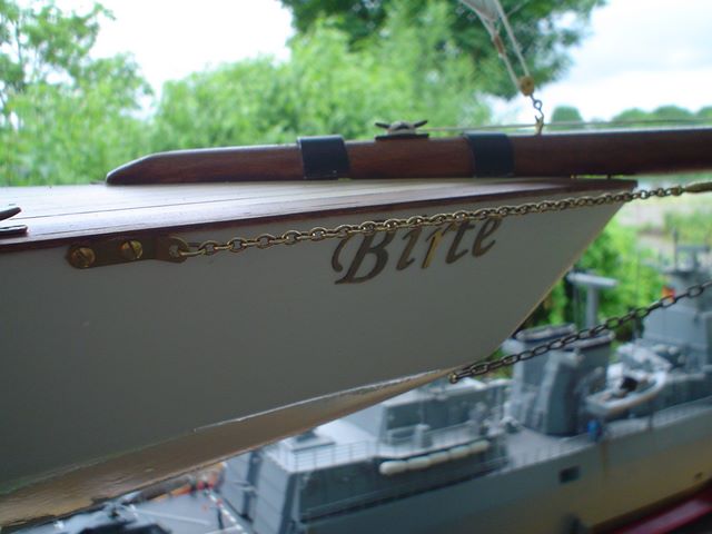

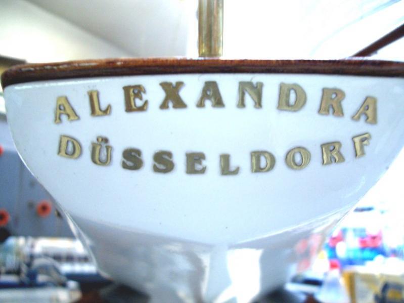

Geätzte Buchstaben passen eher zu einem Arbeitsschiff als zu einer Segelyacht
Kommt drauf an, wir fett sie sind.
Aber ich bastel noch fleißig an der Folie :)
Bernd
Link to post
Hier noch der Link zu den Bildern zweier Dulcibellas die ebnefalls geätzte Messingzüge haben.
Wenn ich mich recht erinnere, sind Wolfgangs Schriftzüge gefräst und lackiert.
Bernd
Link to post
