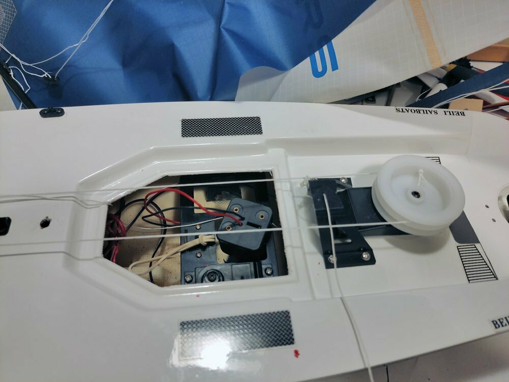

Die beiden Augschrauben sind etwas lang, ich wollt sie aber nicht kürzen, da ich davon ausgehe, dass das erstmal nur eine Zwischenlösung ist.
Mastfuß und Baumspanner waren dabei, aber auch das gefällt mir nicht wirklich.
Da ich die Mutter gerade sehe: Das Boot kam ohne Kiel und Ruder, diese hab ich von einer Dolphin 700mm lang, das passt ungefähr. Für den Kiel wurde ein 1cm Zwischenstück entworfen und gedruckt.
Jo und dann stand sie da:
Die Abdeckung ist vorhanden, da will ich aber Süllrand und Klappe machen. Beim Usertreffen eventuell nur Tape.
Die Großschot sieht mir viel zu lang aus, sie kommt oben aus dem Loch und liegt nur zufällig um die Trommel.
Vorn glaube ich auch, dass nur einer der beiden reichen müsste. Auch die Fockshot ist zu lang. Da der Kahn nie gesegelt hat, hab ich keine Ahnung ob das so Sinn macht.

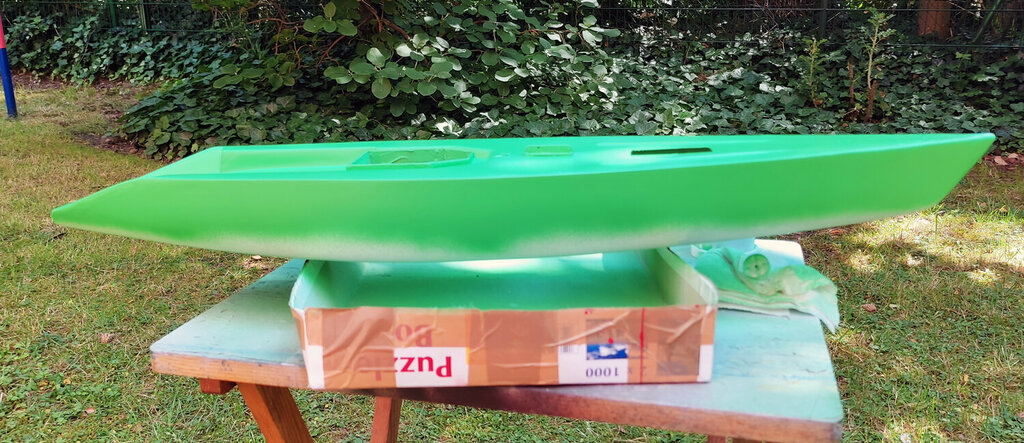

Tja, ich hab ein bisschen überlegt und im Karton der Restedosen geschaut und ein bisschen was gefunden, WERDER-Grün, helles grau und Smaragd-Blau ...
und die Kajütdeckel werden vielleicht dann doch weiß .... ich hätte aber auch noch WERDER-Orange  vom großen Springer Tug über.
Also vorher angeschliffen, Haftgrund und angeschliffen..
Haut ganz schön rein das Grün.    ....  Der Masthalter ist nur am hinteren Ende von unten gestützt mit einem Plättchen welches an das Kielrohr angeklebt wurde. Ich hab an der vorderen Stelle noch ein 3mm PS Streifen als Stütze von Boden zum Deck unter den vorderen Masthalterschrauben hinzugefügt.
Für die Akkus hatte ich noch eine Wasserdichte Box liegen, die passt aber nicht in den Technikhalter, der ist also raus und wird gerade neu gedruckt.
Und für die Öffnung virn im Deck habe ich eine 3mm PLA Platte die von innen gegengeklebt und geschraubt wird. Mit zwei Vertiefungen für Magneten, dann kann ich mich auch mit in die Reihe der knapp-bekleideten-Damen-Herumfahrer einreihen...
bei mir weiss man nie so ....
Das dunkle Blau passt super zum Grün, aber ein kräftigeres helleres Blau wär vielleicht besser gewesen (auf dem Wasser). Die Idee einen ungleichmässigen Übergang vom Unterwasserblau zum Rumpfgrün zu machen hatte ich schon vorher.  Auf die Gefahr, dass es zu dunkel werden könnte habe ich den grünen Streifen abgeklebt. Dann blau gesprüht, leider etwas zu viel, unter dem abgeklebten Streifen sollte es auch noch gemischt sein, man erkennt es nur leider kaum. Somit war die Entscheidung diesen Streifen einzufügen genau richtig.
Nun ist es außen nicht mehr so knallegrün, gefallen tut es mir aber.
(etwas krumm durch Kamera-Weitwinkel)

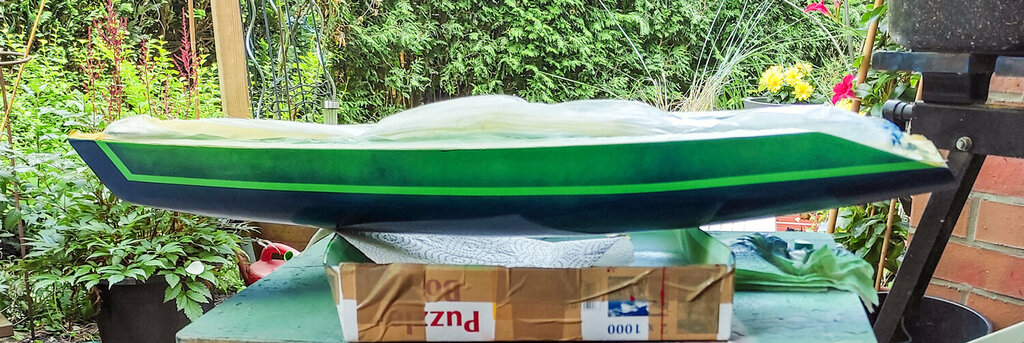

Drauf sind:
Haftgrund (Universal, Duplo Color), 3x Grün, 3x Blau, 2x Klarlack - Molotow Premium
Alles an einem Tag bei 28-30 GradC.    Einziger Haken: Der feine Farbnebel ist an den Randbereichen sofort trocken, als Nebelmikrotröpchen, d.h. es ist nicht am Ende wirklich überall glatt.
Daher kommt noch einmal Anschleifen mit 800-1000 und 1-2 Klarlackschichten (die sind mit feiner Düse sehr dünn), bei etwas kühlerem Wetter.
Decksfarbe bleib größtenteils grün, mit grauen Laufflächen.
Sorry an die, die sich auf einen Laubfrosch gefreut haben.

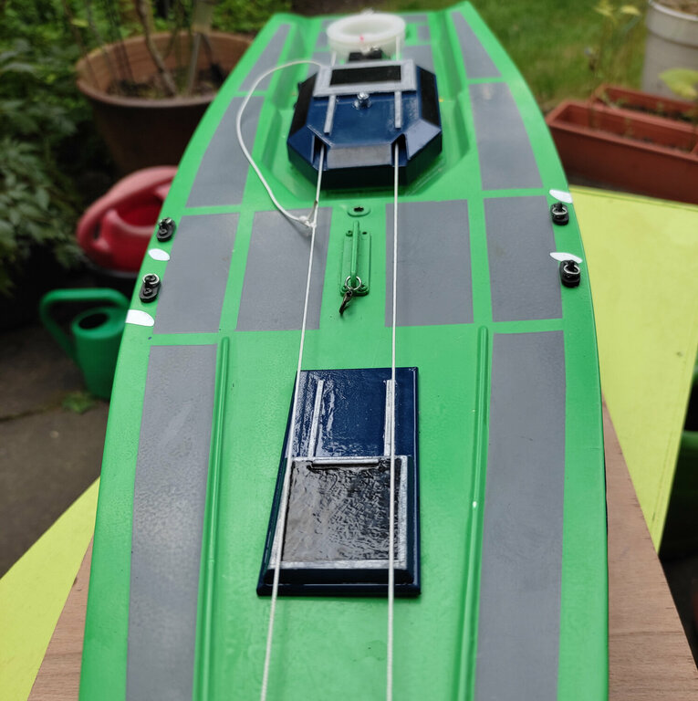

nach einer Abklebeorgie a la @chripsch habe ich die Antirutsch-'Aufkleber' aufgesprüht:
die Woche ging's stückchenweise weiter.
Nach so viel Farbe war das Verbindungsstück vom Kiel natürlich zu dick, auch Schleifen half da nicht mehr. Kurz etwas verändern und nochmal drucken.
Die Öffnung vorn hat die geplante Platte von innen untergeklebt und geschraubt bekommen. Dafür hatte ich eine Tüte 'Einschmelz'-Muttern für 3D Druck gekauft. Lötkolben auf 175GradC geht gut bei PLA. Aber vorher üben!  Oben drauf kommt ein Deckel der momntan noch mit Magneten gehalten wird. Die Idee dort eine Figur zu haben wird wegen der Fockschot-Bewegung eher nicht klappen. Wäre damit nur was für Ausstellungen wo ich genug andere Boote für habe -- so könnte ich den Deckel also auch gleich festkleben. Mit dem nächsten Sikaflex Kauf werde ich mir das überlegen.
Nächstes Druckteil ist die Technickplattform. In die Alte passte der wasserresistente Akkukasten nicht rein.
2x die freie Nachbildung des Brandenburger Tores (wurde unten noch mit einem Stückchen Glasfasermatte und Epoxy festgeklebt):
So sieht es dann mit Platte aus:
Die sitzt fest und wird Bb und Stb mit einer Schraube festgehalten und ist natürlich einmal grundiert.
Weiter ging es mit dem Bau und Einbau der Elektrik. Neue Akkubox mit Schalter der gleich hinter dem Deckshaus(chen) an Bb montiert wurde. Dann kam der Kiel dran und das Ruder, also weiter auf dem Bootsständer.
Yeah.... natürlich lag der Schalterkörper genau im Weg der Verbindungsstange von Servo zum Ruder. Kennen wir doch....
Also nochmal an Steuerbord das gleiche Spiel. Passende Schraube zum zumachen hatte ich nicht also CAD angeschmissen und Stopsel gedruckt :mrgreen:

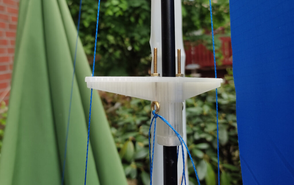

Mast und Rigg sind angeschlagen.... war das ein Drama. Der Mast ist ja teilbar also zusammengefaltete Segel und alles in eine Eurobox. Hier war dann erstmal entwirren angesagt.  Da werd ich mir noch etwas überlegen müssen.
Nachdem alles angeschlagen war habe ich schrittweise die Verbindungen durch Ösen an den 'Decksaugen' für die Wanten und an einigen anderen Stellen die ich losmachen muss erweitert. Dazu die großen Schmuckkarabiner. Die hatte Uwe an seinem großen Boot in Betrieb. Seiner Aussage nach halten die das locker aus.
Erstmal nur das alte Rigg erweitert.

heute Abend geht's mit der Kiste für den Rumpf weiter, wird Zeit dass der wieder auf den Dachboden kommt.
Und für morgen hab ich einen neuen Karton zum Auspacken:
ein neues Spielzeug, nicht nur für den Segler :mrgreen:
J
was für ein Aufwand wegen so einer Fertigschüssel....
Muss ja alles irgendwie individuellen T:mrgreen:uch haben.

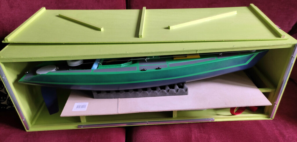

Nochmal Holzplatten geholt, für die Schiffs-Kiste. Kiefer war aus, da hab ich zu Buche Sperrholz 4mm gegriffen.... hätte Pappelsperrholz nehmen sollen. :ohno:  Und Leisten! Wird Zeit das wieder Sylvesster wird, mein Mordsvorrat ist verbraten.
Bauhaus Sperholz taugt echt nur am Tag wo sie es geliefert bekommen....
Die hier gefundene Idee die Kiste von oben zu öffnen und das Schiff in Gurte zu hängen fand ich prima, hab ich aber aus zwei Gründen aufgegeben. Zum einen war das Sperrholz nicht platt zu bekommen und zum anderen kann ich mit mehr Pufferschaumstoff die Kiste auch seitlich oder senkrecht hoch lagern.  (Wenn ich erstmal Platz gefunden habe)
Mit dem relativ einfachen Auftakeln des Mastes und der Segel sollte der Rumpf ebenso schnell fertig sein, damit musste das Ruder dranbleiben. Sonst wäre die Kiste sicher noch viel kleiner geworden.  Also hab ich mir eine Art Schublade überlegt. Das Boot kommt in eine Schaumstoffschale (oder so) und diese ist auf einer Platte fest montiert. Diese Platte liegt in der Box auf einem kleinen Gerüst und kann herausgezugen werden. Nix wirklich wildes. (nur noch nicht fertig) Das Gerüst ist nötig, damit am Heck das Ruder genug Luft hat. Unter dem Gerüst hab ich zwei Fächer für die FB, den Kiel mit Gewicht und Krimskrams.
Ich vergaß: Zum Holz noch eine große Dose Apfelgrün gekauft :shock: -- die Kisten und Zubehör erreichen allmählich den Preis der Bootsteile :ohno:
So ist die Idee der Schublade zu der mir leider etwas Schaumstoff fehlt. Muss ich erst auf der Arbeit sammeln.
Da es nach oben nicht gerade geräumig ist hab ich auf meine übliche Befestigung im U-Profil unten und Magneten oben verzichtet und zwei seitliche Schienen angebaut. Die Frontplatte brauchte leider Verstärkungen, damit sie sich nicht zu sehr verzieht.
Die Diagonalen erwiesen sich als praktisch zum hochschieben.
Jo und weil die Farbe ja so schön ist:
hinten zwei Scharniere, vorn 3 Klettverschlüsse -- auch nix neu erfunden.
Geht auch viel leichter, aber so kann ich auch mal eine Kiste draufstellen.
Trageband ganz einfach zwei Löcher und mit 8er-Knoten festgemacht.

Dafür habe ich die Luke vorn und die Abdeckung der Öffnung gedruckt und angesprüht. Aus der Nähe nicht ganz so prickelnd, aber auf dem Wasser störts nicht.
Die Abdeckung hat innen eine Strebe die quer gedreht den Deckel auf Druck hält. Super Idee, hat eng geklappt und dann hatte ich es vergessen. Die Schraube muss noch etwas länger. Auf dem Wasser war es erst zwar fest, hat sich dann aber gelöst. Also wieder Wasser im Schiff, nicht wegen Schieflage, sondern weil ab und an 10-20cm Wellen der anderen Boote zu durchfahren waren.  Auf dem eigentlichen Deckel habe ich noch einen Aufsatz mit Kanälen für die Umlaufschot magnetisch befestigt. Das wiederum klappt ganz gut und verdeckt die Schraube und Mutter deutlich.

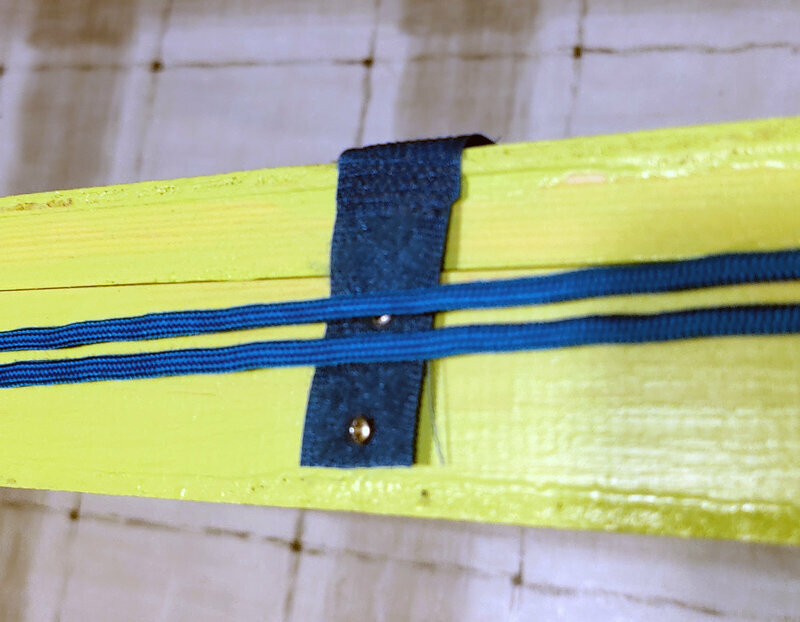

Das Aufriggen ging mit den 'Schmuckkarabinern' auch sehr einfach, die bekomme ich tatsächlich leichter auf als die Angelkarabiner.  Damit sie im Kasten nicht vertüdeln habe ich jeweils zwei Wanten mit entweder Vorder- oder Achterstag zusammen auf einen Ring geklemmt.
So, was sieht man noch: Eine neue Schot, die per Hand zwar sehr eicht geht, für kaum Wind aber zu dick ist, die wird wieder dünner.  Der An- und Ausschalter ist prima, gerade bei vielem hin und her. Den Deckel für die Ruderansteuerung hatte ich natürlich vergessen, ebenso wie die Schraube für den Mastfuß. Aber dafür hat man ja das Standardwerkzeug, Tape, Tesafilm, Band und Draht.
Was mir gerade einfällt, ich hatte den Großbaum noch etwas verlängert um mit der Klammer von @Chris DA die Möglichkeit zu haben etwas Bauch in das Großsegel zu bekommen. Für die Fock hatte das @frank-s ja schon beim Usertreffen gemacht. Das war jetzt natürlich super, den mit keinen bis wenig Wind aus vielen Richtungen hat das gut funktioniert.

Die Akkuverbindung zum Schalter und dem Rest hat einen wasserdichten Stecker bekommen, zwar groß aber egal.
Die Umlaufschot lag leider auf dem im Herbst gebauten neuen Deckel auf. Schleifen lassen, oder... ich hab alles 3mm höher gesetzt. Vorn das Umlaufrad, den Servo und die Schotdurchführung. Sollte an sich kein Problem sein.  Der obere Deckel der Kahjüte wurde mehrfach neu entworfen und ist jetzt nur noch minimal. Er verdeckt die Schraube mit Feder, mit denen der Deckel befestigt wird.
Hier mal so die Druckteile des Wochenendes (einiges leider mehrfach....):
Deckeloberteil, gehalten mit zwei Magneten ...
Erhöhung Servo und Schotdurchlauf ...
Erhöhung Umlaufrad ...large.IMG_20240505_194639-1500.jpg.a799a469cec3bbb6b3bb46be1c830936.jpg
Dann hab ich noch ein paar Magneten im Schiff unter Deck versteckt... meist an unnützen Stellen... man wird sehen. Irgendwo muss auch noch eine Dose mit den gedruckten Figuren sein. Neben Fehldrucken und unpasenden hab ich nur diese eine Dame wiedergefunden.  Und so alleine stehen geht ja nicht, also schnell eine Steueraufnahme entworfen und gedruckt, natürlich abschraubbar.  Und die Deutschlandflagge fehlte auch noch.
