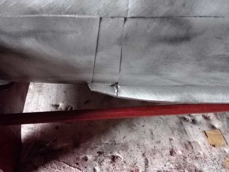

Weiter geht es mit dem "Used Look"....
Habe gestern 2,5 Stunden die Bohrmaschine mit Tellerbürste geschwenkt....
Und so sieht es jetzt aus...
Nach dem die Farbe runter war kammen die Stellen zum Vorschein die nicht so schön sind...
Das sieht wirklich übel aus. Wenn die "Scharnhorst" wirklich fahren soll, wirst Du wohl um einen GFK-Überzug nicht herumkommen.
Japp...das habe ich mir auch schon so gedacht...Spachteln bringt da nicht viel....
Verdammt. Mir ist erst im Januar ein GfK Rumpf in 1:100 für ganz kleines Geld angeboten worden. Das wärs gewesen. Habe den leider nicht mitgenommen, Werftstau auf Jahre (Jahrhunderte :ohno: )
GFK hin oder her, da wird wohl doch erst mal ganz ganz viel zu spachteln und zu schleifen sein bis allein die schlimmsten Stellen halbwegs geglättet sind. Vom Aufwand her kommt das einem Neubau sicher schon nahe.

Hallo Forum,
habe mal weiter gemacht... mit dem Rumpf..
Die Löcher und Spalten habe ich mit dem Aluklebeband zugeklebt... na ja fast alle... bin noch nicht fertig damit ;) Ich bin am überlegen ob ich den Rumpf mit klaren 2K Lack behandel um die Optitk zu behalten....
Hallo Tom,
das mit dem Alu-Band ist ne gute Idee...hast Du die Verwerfungen vorher darunter noch gerichtet / gespachtelt ? oder kommt darauf jetzt die Matte ? Bei dem Band hätte ich schiss, dass da was undicht wird bei nem Ast oder dergl. im Wasser...
Hallo Uli,
Nee, habe das Klebeband über diese stellen drübergeklebt...aber, ich habe das Band doppelt und dreifach auf die Stellen geklebt... bin aber noch nicht fertig damit. Aber ich habe vor den Rumpf dann noch mit 2 K Mattlack zu versiegeln und den Wasserpass mit ISO Band zu machen.
Edited by Tome
Lach....okay....na ein Hoch auf die moderne Klebstofftechnik... ;-) solange Du nicht das Band für den Eurofighter genommen hast - sollte es ja funktionieren ;-)

Hallo Uli, Hallo Leute,
habe mal weiter gemacht...mit kleben... :muahaha:
