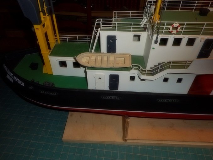

Das zweite Bild zeigt die Lücke der Reeling auf dem hinteren Decksaufbau. Hier sollen wahrscheinlich die Davids mit dem Beiboot hin - dicht genug am Schanzkleid, um über die Bordwand geschwenkt zu werden. Deshalb habe ich das schon erstellte Beiboot dorthin platziert. In den Kommentaren habe ich ja gefragt, ob die hier im Forum erwähnten Frästeilsätze für die "Repsold" passen. Wahrscheinlich bräuchte ich nur die Davids mit ihren Einzelteilen.

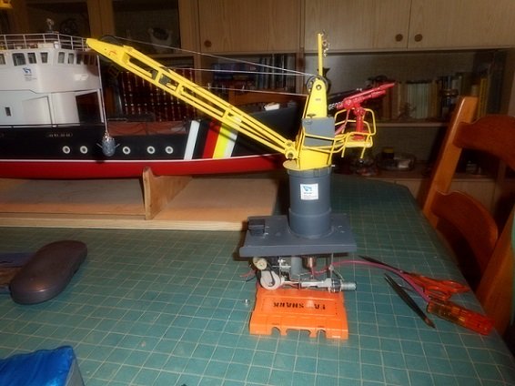

Das dritte Bild zeigt den Kran mit seinen technischen Eingeweiden. Wie zu sehen ist es ein Seilzugkran - ich muss mich also nicht noch einmal mit einer sauteuren Hydraulik plagen.
Das Geländer auf der Arbeitsplattform ist mir schon abgebrochen, aber das ist sogar eher ein Vorteil. In den grauen Steuerkasten soll nämlich eine Kamera hinein. Die wird dann später zum Einsatz kommen, wenn die "Repsold" ihrem eigentlichen Geschäft nachgeht - Bojen auslegen. Eine der vorderen Geländerstreben würde dann genau vor der Linse sitzen. Erst muss die Kamera hinein, dann erst kann das Geländer wieder festgeklebt werden.

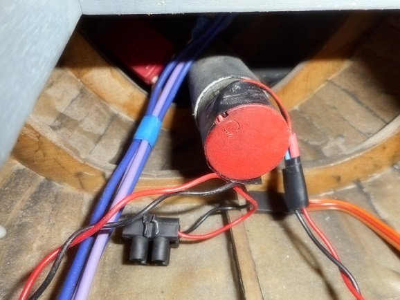

Eine andere Baustelle an diesem Schiff habe ich schon Gestern aufgemacht - die Akkus. Da der ganze Betrieb mit 12 Volt zu laufen scheint, habe ich mal tief in die Tasche gegriffen und vier Headway-Zellen von 15 Ah bestellt. Die sind auch angekommen, und gestern habe ich sie zusammengeschraubt. Ein Schwimmtest wird mir zeigen, wie ich sie platzieren muss und ob, und wenn ja, wo Trimmgewicht rein muss.
Die Motoren sind Bürstenmotoren, und sie funktionieren. Das wäre das 5te Bild gewesen. Die Dinger haben ohne ihre Umhüllung einen Durchmesser von 35 mm und eine Länge von 57 mm ohne die Entstörteile. Das sind noch die alten Aufschiebeplatinen mit Drosselspulen und Kondensatoren. Die Motoren würde ich mal vorsichtig als 580'er  taxieren.

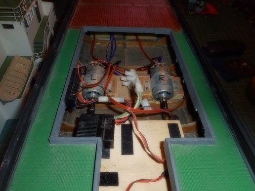

Zunächst (Hoffe ich!) ein 5.tes Foto: Blick auf das "Technikbrett" mit den beiden Motoren.
Wie zu sehen wurden beide Motoren über einen Regler angesteuert. Das will ich anders machen - Jeder Motor bekommt einen eigenen Regler spendiert. Es sind Diese hier . Da ich das ganze Schiff mit Headway-Zellen betreiben will, wohl die gegebene Variante.

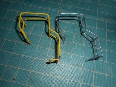

Und - natürlich hat das Mistding von Geländer nicht gehalten. Wie denn auch - zurechtgebogen aus Messingdraht, und die Teile des 2. "Durchzugs" einfach dazwischen gelötet. Wenn man da was zurechtbiegt, ist es ab. Und die Länge der senkrechten Streben war auch überall unterschiedlich. Also: Das ganze Ding noch einmal angefertigt, aus 1,5er Eisendraht, und diesmal hart verlötet. Das hält in sich und bricht nicht, wenn man was biegt oder man mal versehendlich dagegen kommt.DSCN0773.JPG.9fe7317e7226d954cfbf5fd1472b389a.JPG
Zum Glück ist die Basis des Geländers ziemlich fest. Das ist eine Messingplatte, auf die ein solcher Eisendraht aufgelötet wurde. Also konnte ich das fertige Geländer dann weich auflöten. Natürlich muss das Ganze dann noch lackiert werden.
Ein bisschen habe ich weiter gemacht. Das neue Geländer ist aufgelötet und lackiert. Einen kleineren Teil (im obigen Bild rechts vorn) musste ich dann doch wegschneiden, denn an der Stelle kommt die Krankamera rein!

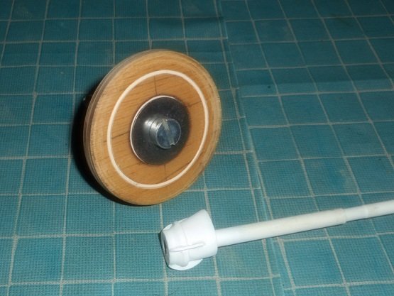

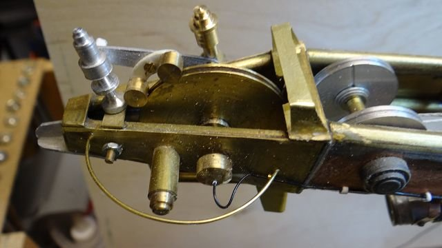

Denn die Sache mit der Andrückrolle hat mir keine Ruhe gelassen. Also habe ich mich heute mal drangesetzt. Kleine Platte aus 1 mm Messing ausgeschnitten 7 X 13 mm. 2 X 0,5 mm Messingrohr hart aufgelötet - das wurde die Drehachse. Dann parallel zum Röhrchen mit der Pucksäge eingesägt, und die so entstandenen Laschen hochgebogen. In jede Ecke eine Bohrung 1,2 mm gesetzt, Gewinde M 1,4 hineingebohrt.  Kleine Rolle gedreht - Durchmesser 4 X 6,3 mm.
Die Rolle sitzt also zwischen den Laschen und wird von zwei Knupfer-Schrauben M 1,4 gehalten. Daß die Schraubenköpfe weit überstehen ist Absicht, denn nun...
Aus einem Gelegenheitskauf  beim blauen Klaus hatte ich noch kleine Zugfedern, die aber doppelt so lang waren, wie nötig. Prima: Die Federn mittig geteilt und deren Enden rechtwinklig weggebogen - die neuen Endösen.
Aber nun! Fummelkram ist angesagt. Erst kommt die Achse in das Lager am Kranausleger, von innen eine Federöse auf die Achse der großen Seilscheibe, dann das Distanzstück, das die Seilscheibe mittig hält. Dann die Seilscheibe selbst, wieder ein Distanzstück und zum Schluss die Öse der zweiten Feder. Ach ja, und die Achse dann in das zweite Lager fummeln. Für diesen Arbeitsschritt habe ich eine geschlagene Stunde gebraucht!
Der Rest war Spielerei: Die anderen Ösen der Federn mussten nur noch über die Schraubenköpfe gehakt werden.

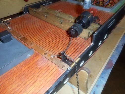

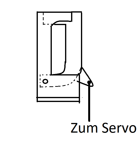

Kettenbremse Eine einfache Vorrichtung, mit der ich versuchte, die Eigenschaften zu ermitteln, die so eine Kettenbremse haben muss. Ein recht komplexes Ding! Zuerst wollte ich herausfinden, ob ein Winkel von 60° oder ein Winkel von 90° die Kette leichter freigibt. Es zeigte sich, daß der 90°-Winkel dafür günstiger ist. Bei den echten Kettenbremsen ist die Kimme, also der Schlitz, der zwischen die Kettenglieder greift, wesendlich tiefer. Aber ich habe ja keinen Deckshand, der eine klemmende Kette mit einem Schlag des Vorschlaghammers freimachen kann. Also ist der Schlitz nur so tief, daß das querstehende Glied hinter der Kimme gerade gehalten wird.
Aber es muss noch mehr gemacht werden: Die Kanten der Kimme müssen verrundet sein, und das Stück Bordwand, über das die Kette ausrauschen soll, muss höher sein, als die beigeklappte Kettenbremse. Unter Umständen muss ich ein halbrundes Stück Messing auf das Schanzkleid setzen.
Spannend, das Ganze! Und dann muss die Bremse ja auch noch fernsteuerbar sein...

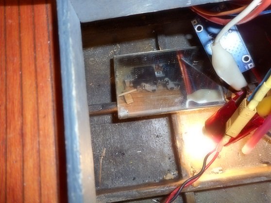

Der erste Schritt war natürlich, die Betätigungsservos für die Kettenstopper auf ein Sperrholzbrettchen zu schrauben. Ich benutzte Abschnitte von Alu-Winkelprofilen, um die Servos auf dem Brettchen zu montieren.
Um die Drehung zu kompensieren bekamen die Ruderhebel Gestängeanschlüsse appliziert. Dann wurde das Brettchen unter das Deck geklebt - wobei ich konstatieren musste, daß alle meine Leimzwingen zu kurz waren, um das Ding gegen das Deck zu pressen. Habt ihr schon mal 20 Minuten dagesessen, um so eine Verleimung festzuhalten, bis der Kleber einigermaßen abgebunden hat? Da werden auch einem alten Mechaniker wie mir die Hände lahm...
Aber damit begann die Quälerei erst richtig! Es war ja noch einfach, das Deck schräg zu durchbohren, um die Mäntel der Bowdenzüge hindurch zu bekommen. Aber dann die Seelen, zwei 1mm Stahlseile, in die Querbohrungen der Gestängeanschlüsse zu pfriemeln, ohne sie sehen zu können, war schon nicht mehr trivial. Auch die Zuhilfenahme eines Taschenspiegels machte es kaum besser - seitenverkehrt zu arbeiten kann einen in den Irrsinn treiben, besonders, wenn man kaum Platz für die Hände hat.
Entweder man bewegt die Hände instinktiv falsch, um das Stahlseil in das Spiegelbild zu schieben, oder man verbrennt sich den Handrücken an der 12-Volt-Birne, die einem die Erleuchtung bringen soll.
1 1/2 Tage hat mich dieser Arbeitsschritt gekostet. Wäre ich nicht ein natürlicher Neurovor (Einer, der von seinen eigenen Nerven lebt), hätte ich den ganzen Kram in die Ecke gefeuert! Dann musste das Ganze auch noch eingestellt werden, so gut es ohne den Kanalexpander von der IMTH ging. Natürlich auch wieder spiegelverkehrt... Wobei sich herausstellte, daß sich die Stahlseile doch wieder wegbiegen wollten, statt die Hebel der Kettenstopper vor sich her zu schieben. Was mich dazu zwang, kleine Klötzchen unter die Enden der Bowdenzüge zu kleben.
Immerhin, ich hab's geschafft.
