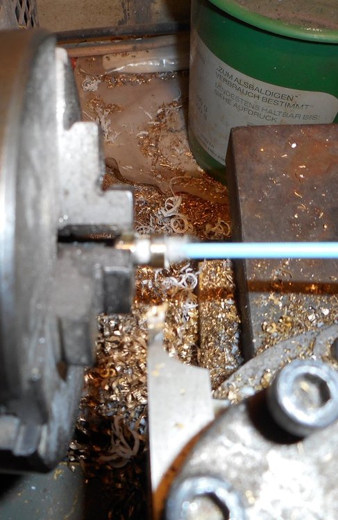

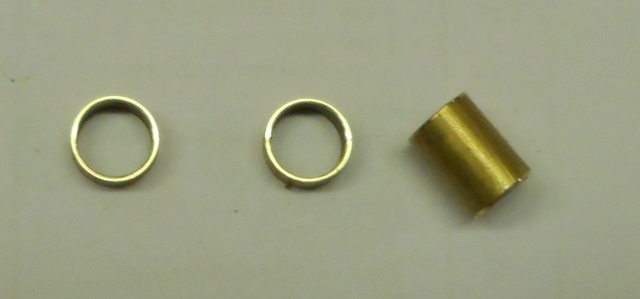

Wir beginnen mit den Arbeiten auf der Drehbank. Von dem 7 mm-Rohr stechen wir uns zwei Ringe ab, mit einer Breite von 2 mm. Und vom 6 mm Rohr stechen wir uns ein 8 mm langes Stück ab.
DSCN0618.thumb.JPG.4361f57771cd958304c708bb14ddaa98.JPGDSCN0617.thumb.JPG.44139a7beda4e26d1feff9481b49d3e8.JPGn
Nachdem wir die Rohrstücke entgratet haben, kommen sie auf die Werkbank. Die 2 mm-Teile werden nun unter Beigabe von Löthonig auf das 6 mm-Rohrstück geschoben. Und nun drauf mit dem Lötkolben! Keine Angst davor, daß Lötzinn auch anderswohin gerät. Das Zeug kommt nachher sowieso weg. Aber die Rohrstücken müssen sicher sitzen!

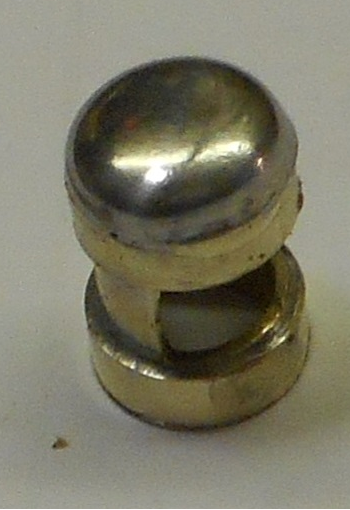

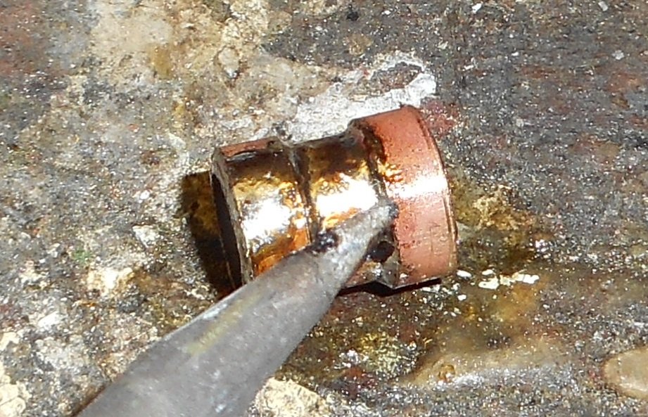

Wenn der Ausschnitt für die Lichtabstrahlung groß genug ist, werden die Kanten sauber entgratet. Auch hierzu bedienen wir und des Nadelfeilensatzes - für die inneren Rundungen eben die Halbrundfeile.

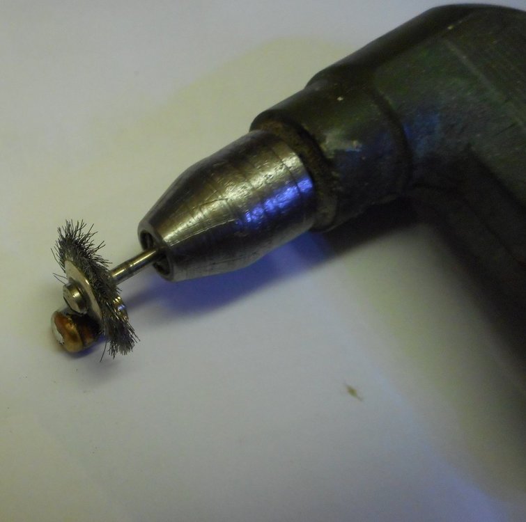

Nun folgt ein wichtiger Arbeitsschritt: Das überschüssige Lötzinn auf den Seiten der Laterne muss weg! Zu dem Behufe spannen wir die Mini-Drahtbürste in die Bohrmaschine und bürsten damit das Lötzinn weg. Keine Angst, das Messing ist viel härter als das Lötzinn; und wo das Lötzinn verschwindet, wird als Dreingabe das Messing schön blank.
Aber vorsicht! Unter dieser Beanspruchung "haart" die Drahtbürste schlimmer als ein Pudel im Frühling, wenn er sein Winterfell los wird! Brillenträger genießen hier einen unfairen Vorteil - die Normalsichtigen müssen sich mit einer Schutzbrille behelfen. Und man sollte sich nicht täuschen: Die Drahtstückchen kommen mit einer Wucht angeflogen, die ausreicht, sich in die Haut zu bohren - geschweige denn in ein ungeschütztes Auge.

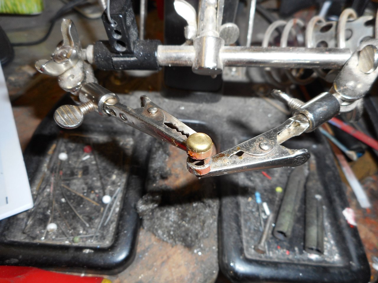

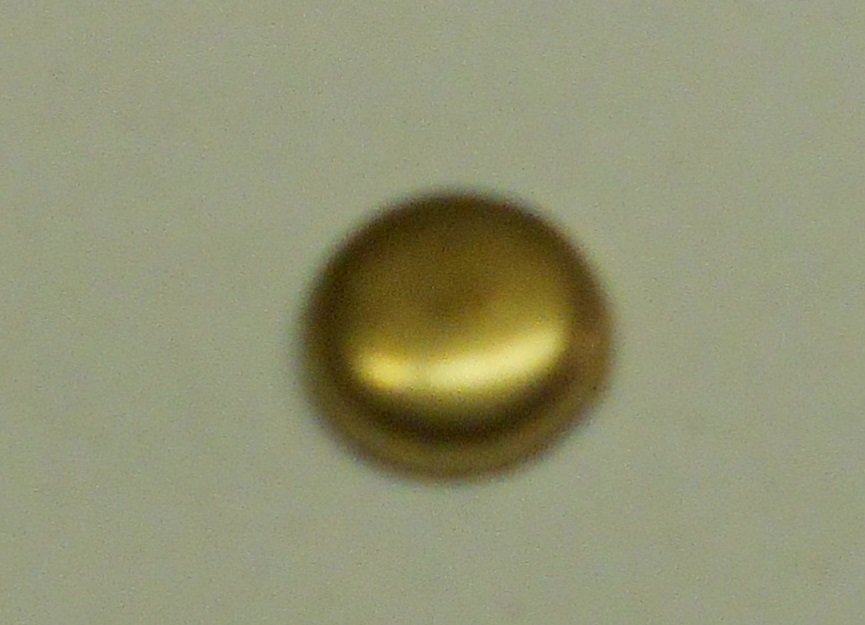

Nun kommt der Deckel auf die Laterne. Von der Klammer entfernen  wir durch Hin- und Herbiegen die Laschen, die sonst durch die Ösen der Wertbrieftasche geschoben werden.
Und nun löten wir diesen Deckel auf die Seite der Laterne, die oben sein soll. Damit die schon verlöteten äußeren Rohrstücken sich dabei nicht unerlaubt vom inneren Rohr verabschieden, benutzen wir eine 3. Hand, um sie zu fixieren. Und da die wenigsten von uns Mutanten sein dürften, muß ein mechanisches Äquivalent herhalten.

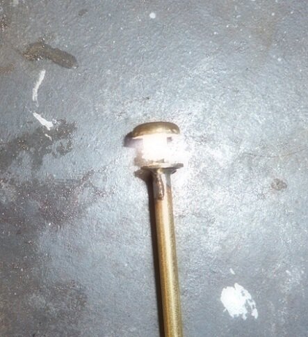

Löthonig auf die Deckelfläche der Laterne und auf den unteren Rand, und dann Lötkolben und Lötzinn drauf! Auch hier müssen wir damit rechnen, daß Lötzinn auf die Ränder gerät - nun ja, die Drahtbürste ist ja noch eingespannt, nicht?DSCN0625.thumb.JPG.adbda6bfdd87ccde414f1aac514065be.JPG
So in etwa sieht das Ergebnis aus.

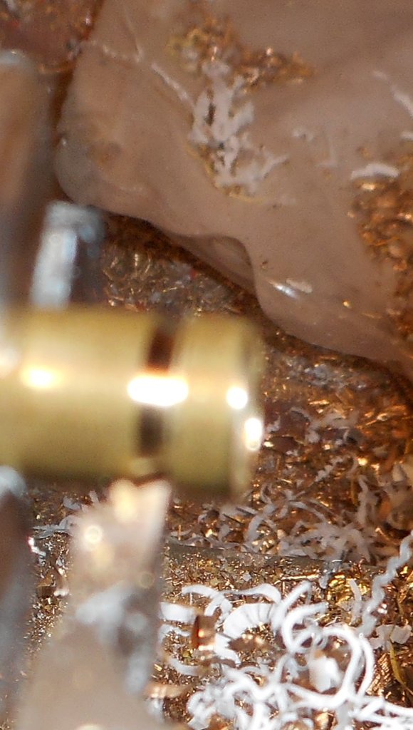

Nun folgt ein immens wichtiger Arbeitsschritt: Wir spannen die Lantichte in die Drehbank. Mit Metallputzmittel, den Wattestäbchen und einem weichen Lappen polieren wir die Laterne spiegelblank, und zwar von innen und außen. Das ist für die nächste Arbeit die Voraussetzung: Für das Galvanisieren. Außerdem erkennen wir durch das Polieren Stellen, wo noch Reste von Lötzinn sind. Und die müssen weg, denn in Lötzinn "versinkt" der galvanische Metallüberzug.
Außerdem: Je glatter die Grundfläche ist, um so besser wird nachher die galvanische Beschichtung.
Nach dem Polieren wird das Stück mit warmem Wasser abgewaschen und abgetrocknet. Wir sollten es auch jetzt nicht mehr mit bloßen Fingern berühren - die Fette unserer Haut würden das Galvanisieren erschweren oder sogar unmöglich machen. Aber wozu gibt es Pinzetten?

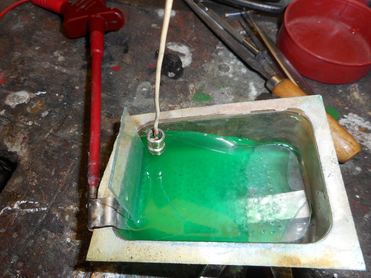

Ich habe mir zum Galvanisieren ein ganz einfaches Bad gebaut: Einfach eine Schale, in der vorher eine Quarkzubereitung war. Am Boden befindet sich der positive Pol; in meinem Fall eine Platte aus Edelstahl. Noch besser wäre ein Stück Nickelblech, aber man kann ja nicht alles haben. Der negative Pol ist einfach ein Stückchen Klingeldraht, der in meiner dritten Hand steckt. Über dem positiven Ende ist eine Platte aus Rollglas aus dem Baumarkt, die ich mit vielen kleinen Löchern versehen habe. Sie dient nur dazu, das zu galvanisierende Werkstück sicher von der Grundplatte zu trennen.
An dem Klingeldraht biegen wir am Ende, das wir dafür natürlich ein Stückchen abisolieren müssen, einen Haken. Und über den hängen wir nun unsere Laterne.
Aus dem Galvanisierset nehmen wir Nickelelektrolyt und füllen ihn in die Wanne. Und dann hinein mit der Laterne!
Ich benutze zum Galvanisieren ein einstellbares Netzgerät. Die Spannung stelle ich auf 4 - 4,5 Volt ein. Und die Stromstärke? Die Faustregel sagt: Etwa 300 mA pro cm². Soviel in etwa dürfte die Oberfläche der Laterne sein. Aber bei dieser speziellen Anordnung stellte sich die Stromstärke selbst auf 60 mA ein. Wenn man auf 4,5 Volt geht, steigert sich das auf etwa 90 mA. Wenn man zu hohe Ströme benutzt, wird die Oberfläche rauh, und an herausragenden Kanten und Spitzen bilden sich "Bärte".
Wenn man keine Anzeige an seinem Netzgerät hat: Wenn sich um das zu galvanisierende Teil herum feine Bläschen und Schaum bildet, ist der Galvanisierungsprozess im Gange.
Wie lange nun muß man "draufhalten"? Eine halbe Stunde im Bad dürfte reichen, aber wenn man ganz auf Nummero sicher gehen will, lässt man das Teil eine Stunde lang im Bad.

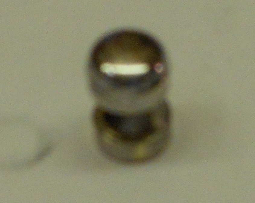

Tut mir leid, daß es so unscharf ist - meine Kamera schafft wohl den Autofokus nicht so recht... Der schwarze Überzu ist das Nickelzeug - keine Sorge. Wenn wir das Ding noch einmal in die Drehbank spannen und mit den Wattestäbchen und dem weichen Lappen polieren, wird es ganz blank. Keinesfalls schlechter als die Dinger aus den Katalogen.

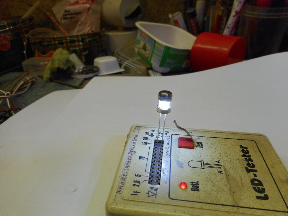

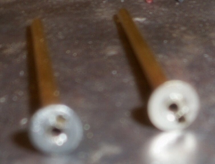

Nun könnten wir schon mal die LED hineinschieben. Leider haben diese LED's oft einen Kragen, der in diesem Fall stört. Also spannen wir die LED in die Drehbank und entfernen den Kragen. Das kann durch vorsichtiges Abdrehen erfolgen oder durch den Einsatz einer der Nadelfeilen.
Und nun können wir die LED mühelos in die Laterne schieben. Um die Seitenabstrahlung zu verbessern sollte man die Linse auf der oberen Rundung wegschleifen - oder so vorgehen, wie es JL bei seinen Versuchen mit LED's gemacht hat: Sehr vorsichtig die LED anbohren, am besten mit einem Senker. Der entstandene Trichter wird poliert und bekommt eine Einlage aus Chromglanz-Lack, die die Lichtstrahlen waagerecht weg reflektiert.

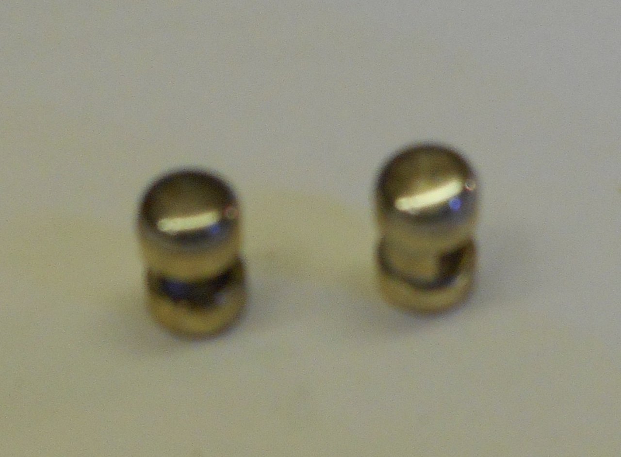

Und... Das Ergebnis kann man sehen - und es kann sich sehen lassen!
Nachmachen!

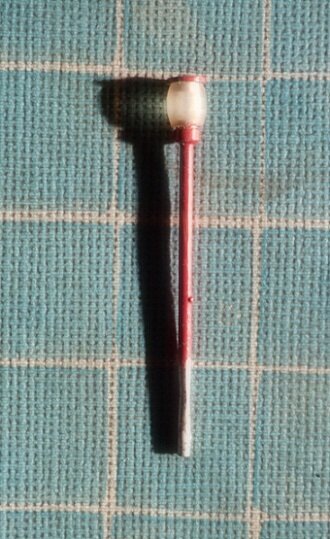

Ein sehr später Nachsatz:
Leute, ich kriege immer einen Hals, wenn mir ein Bausatz mit diesen blödsinnigen Mini-Glühbirnchen in die Hände fällt. Neulich war es wieder so weit: auf der A-Brücke am Heck meiner SEABEX zwei von diesen Dingern...
Natürlich reiße ich so etwas heraus - das ist wie Quecken im Rasen. Aber was statt dessen? Diesen Basteltrick werde ich euch nicht vorenthalten.
Es fängt an mit zwei Rohrstücken 2,5 x 0,46, ebenso lang wie die bisherigen Lämpchen - 5 cm. Vom Rohr heruntergetrennt und das Innere noch einmal mit einem 1,5 mm Bohrer nachgeschniten, um den Grat heraus zu bekommen. Dann, zwei Unterlegscheiben mit Innen 2,5 mm ans eine Ende gelötet. Und dann ein Loch unmittelbar neben dem Rohr durch die Scheiben gebohrt.
Man kann aber auch mit einer dünnen Trennscheibe einen Schlitz hineinschneiden. Ich habe beide Methoden ausprobiert, und mir erscheint die Methode mit de Schlitz eine Winzigkeit einfacher zu sein,

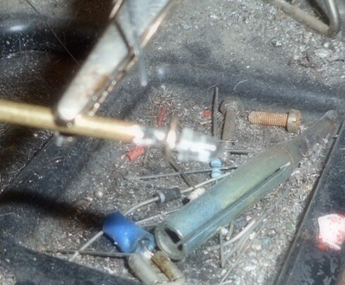

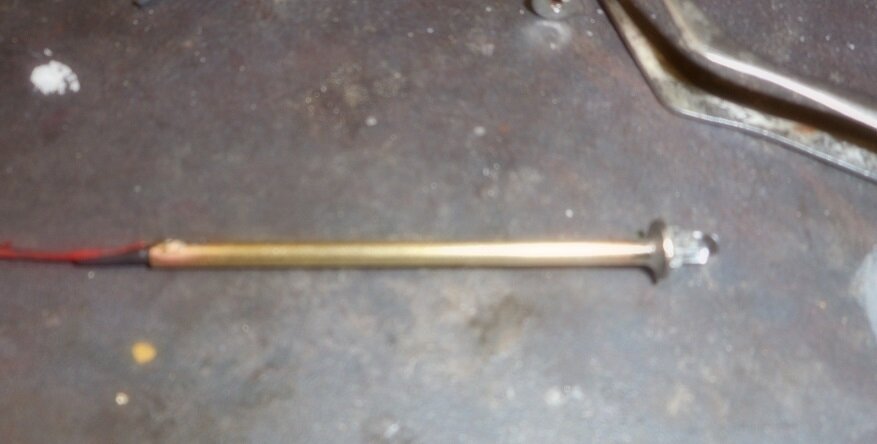

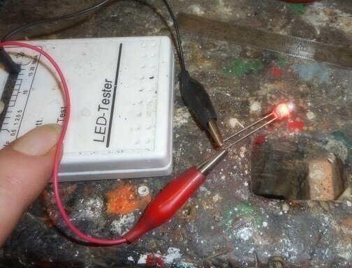

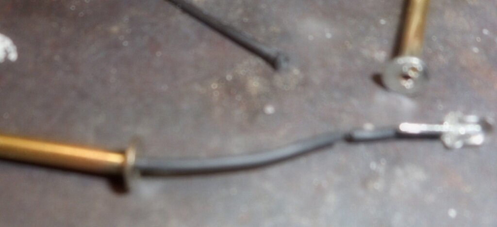

Nun geht es mit LED-Kraft weiter. Wir spannen eine LED in unsere Löthilfe und kürzen beide Beinchen. Mein erster versuch betraf eine 3 mm LED, es funktioniert aber auch ebensogut mit 5 mm-LED's. Die Beinchen haben meist ein Stück weiter unten zwei Verdickungen. Es ist am besten, knapp über diesen abzuschneiden. An das Kathodenbeinchen-Stummelchen löten wir das Minus-Kabel an.
Es zahlt sich aus, hierfür dünnste isolierte Litze zu nehmen. Auch der Schrumpfschlauch sollte möglichst dünn sein, so daß er gerade noch über die Litze passt.
Es ist übrigens besser, einen längeren Schrumpfschlauch zu nehmen - eine Kleinigkeit länger als das Röhrchen mit der Scheibe. Festschrumpfen und dann Kabel und Beinchen in das Rohr schieben. Keine Sorge, es passt genau!
Hierbei muss das Anodenbeinchen durch das Loch in der Scheibe oder in den Schlitz geführt werden. Und nun am Röhrchen anlöten!
Und das ist der eigentliche Basteltrick: Der Schrumpfschlauch verträgt wesentlich mehr Hitze als die Isolierung des Kabels. Die würde schmelzen, aber der Schrumpfschlauch schützt sie.
Und das ist dann das Resultat. Da wir das Röhrchen selbst als Leiter verwenden, müssen wir unten noch das Anodenkabel anlöten. Auch hier schützt der Schrumpfschlauch.
Ich habe schon oben von den Clipsen erzählt, mit denen ich die obere Rundung meiner Seitenlichter gemacht habe. Aber genauso gut eignen sie sich als Hauben über der Laterne.large.Unbenannt.png.eb3983377fb4700c4cd30646e909e526.png
Die Beinchen abbrechen, wie oben beschrieben, und dann die Haube oben aufkleben.
Und nun können wir die Lantichte grundieren und bemalen.
Mit 5mm LED's klappt es auch und die Lichtausbeute ist sogar noch besser.

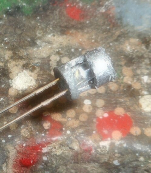

Und nun kommt der Trick: Die LED wird oben mattiert. Das lässt sich unschwer mit etwas mittlerem Schleifpapier erreichen.
Nach dem Aushärten der Klebung oben kommt der 2. Trick: Chromlack innen und außen. Das verhindert, daß das Licht hindurchscheint.
