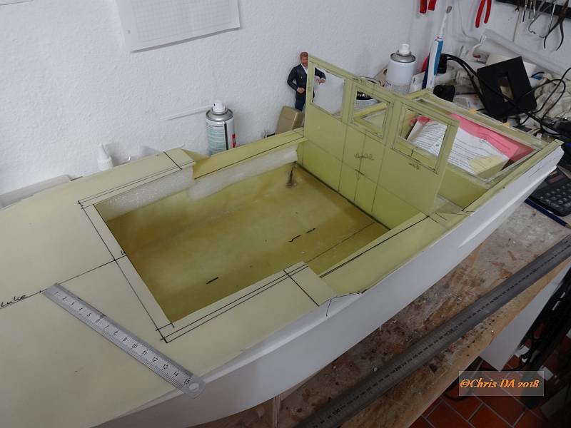

Die Kabine muss vervollständigt werden. Insbesondere einige Aussteifungen sind da nötig, ist sonst zu laberrig :oops:
Die Querträger/Spanten mache ich aus dem Depron/GfK Material - schön leicht und trotzdem sehr steif und fest. Eingeklebt wurde mit den Klebetipp von Uwe Bauer (klickern), der hatte das auf der Messe in FN mal gezeigt. Der Kleber überzeugt!
Die Frischhaltefolie ist drauf um ein Verkleben mit dem Süllrand zu vermeiden. Fixiert hatte ich die Kabine mit kleinen Helferlein, sprich Magneten (das silbrige). So ist die Kabine richtig ausgerichtet.
Am hinteren Ende kam eine Verstrebung rein, die auf Süllrand aufliegt. Die wird dann die Kabine auch halten, dank Magnete (diesmal gold und mit Bohrung).
Die Magnete kann ich in der Höhe einstellen, damit lässt sich die Haltekraft verändern  - sehr nützlich, weil die kleinen Dinger sehr stark halten! Durch das Anziehen der Schraube drückt sich das Goldene ins Depron und rückt näher zum Gegenstück.
Das Gegenstück im Rumpf/auf dem Süllrand ist ein Stück Metall aus der Halteplatte eines Feuermelders gesägt. Gibt es für wenig Geld (ich habs aus 1 Euroladen...5 Stück für 2 Euronen) fast überall als Magnetsystem zum Anbringen der Feuermelder im Haus.DSC06098.jpg.0ea35f62f04f002961cc9ec6a6d3803b.jpg
Damit hält die Kabine schon sehr gut. Muss aber jetzt noch oben versteift werden und dann das Dach drauf.

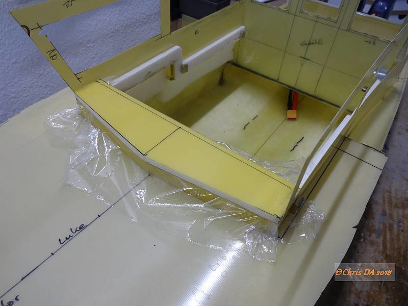

Weiter an der Kabine:
Das 0.3mm GfK ist ja schön wackelig:p, drum wurde das Ganze verstrebt: Mit GfK und Depron.
Jetzt mal ein ACHTUNG: der Kleber von Uwe (klickern) ist super, aber der enthält wohl ein Lösungsmittel (ist ja auch gut für ne gute Verklebung:that:). Der löst das Depron an....
Die Verklebung der Kabine, da seht ihr was der Kleber macht - Hält trotzdem super:that:
Querverstrebungen helfen beim Stabilisieren
Jetzt wackelst weniger....:D

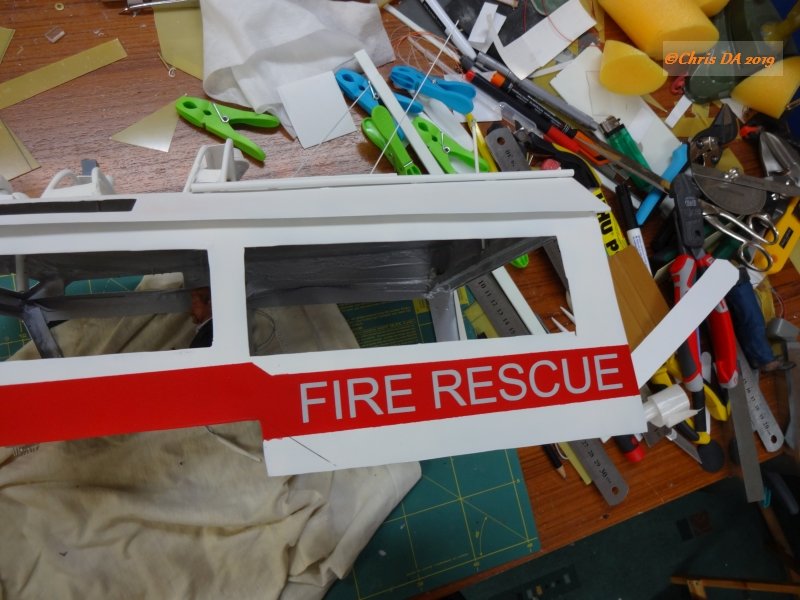

Zur Verstärkungen der Stoßstellen der Kabine wurde mit Harz+Gewebeband+Baumwollflocken die Innenseiten eingestrichen
Die Stosskante des überlappenden Dachs wurde in der Sicke mit einer Baumwollschnur verstärkt
Eingeharzt wird das richtig schön stabil und aussen sieht man nix
Dann gings an erste Details aufm Dach während das Harz trocknet. Das FLIR und die Bügel der Geräteträger sind dran. FLIR aus RundPVC gedreht/gefräst und die Bügel sind 3mm Alurohr
Bin dran :)
