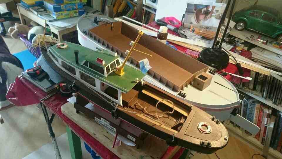

Bzgl. Geradeauslauf - hier bin ich noch ein wenig am kämpfen mit mir. Hab die Schute bis dato nur 1x unbeladen getestet und da hat sie nicht viel über 12 mm Tiefgang. Und das Ruder schaut noch zu großen Teilen heraus. Etwas Gewicht? V-Kiele würden sicher helfen, aber erst ab einer gewissen Größe und - Dreiecksspannung? Schwierig zu sagen....

dem würde ich zustimmen, aber vielleicht reicht es nicht. Die Schute ist im Prinzip ja fast ein schwimmender Schukarton... vielleicht hinten etwas mehr Gewicht rein??? Dann kann der Moors vielleicht wniger leicht rumschwenken.
LG
Hallo Joerg,
wenn die Schute mehr auf als in dem Wasser schwimmt, wird auch der Wind mitspielen. Verpass dem Teil mal Ladung und versuche es mit dem Dreieckszug. Wenn das immer noch nicht klappt, dann wäre die high tec Lösung die Ansteuerung des Ruders mit einem Kreiselkompass. ;)
