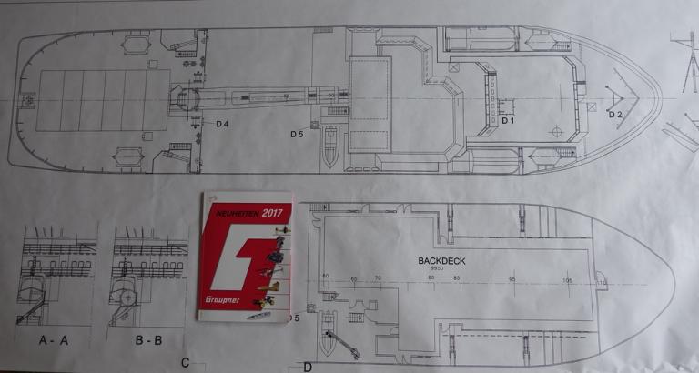

Dabei sind fünf riesen Rollen.Alle in 1:50 Originalgrösse.Jetzt weiss ich nicht,ob die alle vom VTH sind,oder ob da schon was brauchbares dabei ist.Sieht aber nach VTH aus-auch wenn es ein Blatt mehr ist.
Ich habe mal den Graupner Neuheiten Prospekt daneben gelegt,da kann man schön die unheimliche Gösse sehen.Das sind zusammen bestimmt geschätzte 20qm Papier.
Das untere Bild zeigt die Namen der Decks,damit wir hier gleiche Begriffe verwenden können und wissen was gemeint ist.

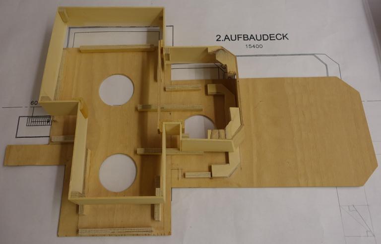

Deck für Deck ist sauber nach Plan gebaut.Falls ich jetzt ein Modell bräuchte,bei dem ich die Decks trennen kann,und sagen wir mal Inneneinrichtung,Räume Hospotal oder was auch immer zeigen möchte,wäre diese Bauweise top.
Beim Funktionsmodell,was mal auf dem Wasser fahren soll,kontraproduktiv.
Selbst die Dicke des Materials ist auf dem Plan genau in der Dicke gezeichnet,die verwendet wurde.
Da kann man den Erbauern überhaupt keinen Vorwurf machen,sondern eher Respekt zollen,das so hinbekommen zu haben.
