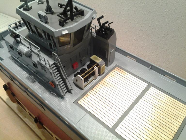

dank Andreas konnte ich die Winde in Angriff nehmen....
Schon mal Getriebekasten, Trommel und Scheiben gefertigt...
Das Ganze lose zusammen gesteckt und mal am entsprechenden
Platz positioniert......oh Graus....dat Dingens is zuuuuu
groß....passt net ;-(
hab ne Lösung gefunden....richtiger weise drauf gebracht
worden....
wieso den Schleppbock nicht aufs Holzdeck setzten....dachte erst,
dass das keine so gute Idee ist, weil wohl kaum real....da doch diese
immer recht nah bei der Winde stehen....weit gefaehlt....

Zeichnungen und Maße sind für die neue Winde gemacht, so wie ich die
Zeit im Geschäft finde, werden die neuen Teile entstehen....
Bis dahin geht der Tug in die Box...ins Regal...oje die muss ja auch noch fertig genmacht werden....
Schleppwinde die 2.
Hab angefangen die neuen Teile zu
fertigen....maßlich ändert sich folgendes;
Getriebekasten alt.... 34*36*17
Getriebekasten neu.. 30*32*13
Trommelscheiben alt... Durchmesser 29
Trommelscheiben neu..Durchmesser 24
Damit gewinne ich etwas Raum um die
Winde...Luken und Schott lassen sich
(theoretisch ) öffnen...und es sieht nicht
mehr so gedrungen aus.
Und da ich für Recycling bin....hab ich die alten Trommelscheiben mittels
Schraube geklemmt und überdreht...
Als Schleppbock hab ich mich für den
klappbaren entschieden...Ist ne coole
Lösung, bei der die gesamte ArbeitsFläche,
bei nicht Gebrauch frei bleibt...Dazu
später dann mehr

fehlen noch ein paar kleine Details.....aber grob fertig
Denke nun sieht die Winde stimmiger aus

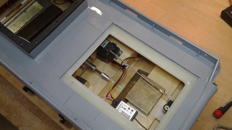

ja da habt ihr natürlich Recht...aufgrund des Rumpfes, der wie
ein umgedrehtes Flügelprofil wirkt...hat dieser die Tendenz den
Bug unter Wasser drücken zu wollen. Was mir beim Probelauf
am See auffiel, war dass ab Halbgasstellung der Motor schon
auf Vollgas lag, ohne sichliche Leistungssteigerung mit mehr Ausschlag.
Deswegen weiß ich nicht, ob es an dem Regler liegt, kommt aus dem
RC Car Bereich, dass dieser nicht so feinfühlig ist, oder aber noch
entsprechend neu programmiert werden muss...? Zweite Möglichkeit,
deswegen der Gedanke, nach einem stärkeren Motor...er dreht nicht
voll aus, weil zu schwach.
Was die Trimmung betrifft, denke ich auch, dass hier das ganze etwas
Heck lastig zu verschieben, so kann zumindest ein klein wenig entgegen
gewirkt werden. Aber klar ist...Rumpfgeschwindigkeit liegt normal bei
etwa Schrittgeschwindigkeit (Mensch)...was ja als Rettungsschubser OK
ist. Da ich doch von der schnelleren Fraktion bin, muss ich mich da halt
etwas zügeln ;-)

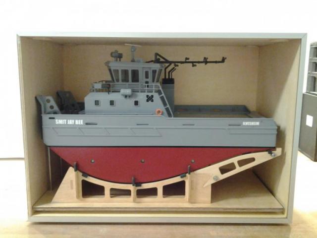

sag mal wie groß ist denn dein Tug...?
Und wieso taucht der mit dem Bug nicht ab...?
Nur des Spoilers wegen..?
Und was für eine Monsterschraube, vom Durchmesser her
du da hast montieren können...bei mir reicht es gerade
mal für ein 30iger Prob...ob das ein Konstruktionsfehler
ist..?
Der Tug hat die Standardgröße, so um 40 cm.
Der Spoiler hat das meiste an Wirkung gezeigt damit er nicht mehr abtaucht. Die Bugwelle staut sich vor dem Spoiler auf, läuft aber nicht wie bei dir über das Deck, sondern wird hinter dem Spoiler wieder unter den Rumpf abgeleitet. Es funktioniert sehr gut. Ursprünglich war es auch eher ein U-Boot.
Der Rest ist etwas mehr Leistung. Zwei 39mm Hydroprop-Rennschrauben aus der Graupner K-Serie in Kortdüsen mit so einer Art Stator dahinter, gegenläufig drehend, somit hat er auch nicht den Seitendrall.
Bei voller Beschleunigung hebt der sich aus dem Stand komplett aus dem Wasser, oder auch vom Ufer mit einem kleinen Sprung auf das Land.
Durch den niedrigen Schwerpunkt, ich habe den Akku mittig zwischen den Motoren liegen, ist das Teil sogar kentersicher. Das heißt, er richtet sich alleine wieder auf wenn er aus der Kurve fliegt. Und das kommt öfters schon mal vor.
