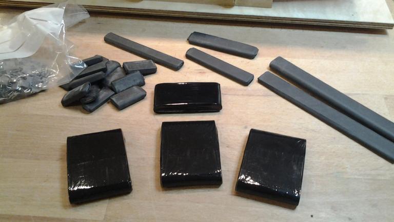

nachdem die Testfahrt ja gezeigt hatte, dass bei Trimmung auf KWL
der Tug dazu neigt, vorn abzutauchen.....ja auch der Form geschuldet,
hab ich mir von Clubkollegen, der Zimmermann ist, gebrauchtes Walzblei
mit bringen lassen.
Dieses habe ich dann auseinander genommen, Sand gestrahlt und in
verschieden Gewichten zugeschnitten, gerollt und gepresst. Da ich
aber mit Blei nicht in Berührung kommen möchte, hab ich diese in
Schrumpfschlauch eingeschrumpft. Die eingelnen Pakete dann mit
doppelseitigem Klebeband im Rumpf plaziert und zwar so, dass eine
kleine Hecklastigkeit entstand.

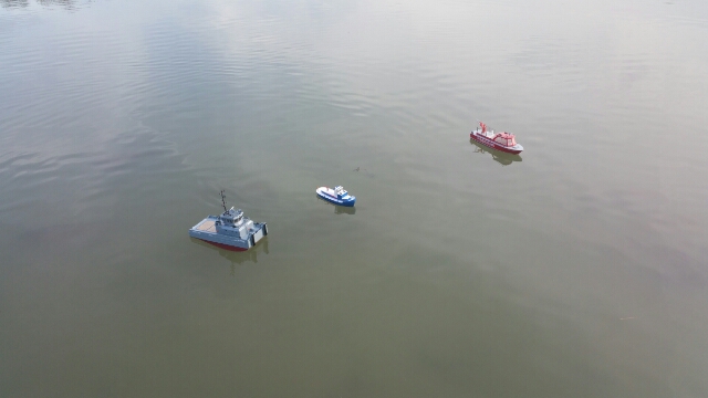

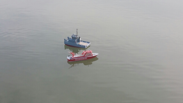

Da heute das Wetter sehr milde war und sogar ab und an die Sonne raus
kam, trafen Clubkollegen und ich uns am See. Bei erneuter Testfahrt
zeigte sich, dass ich das richtige Händchen hatte und die Trimmung
passt nun. Auch bei Vollgas taucht nun der Springer nicht mehr vorne
ab und zieht schön seine Bahnen.
Anbei noch ein paar Bilder vom See....

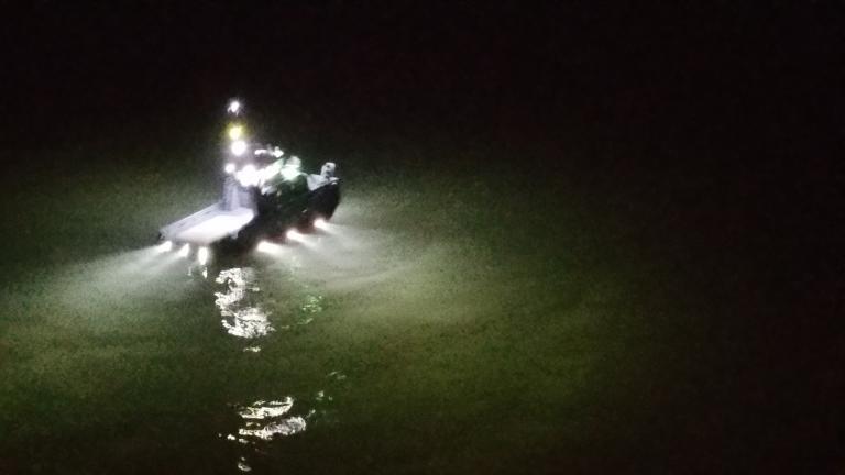

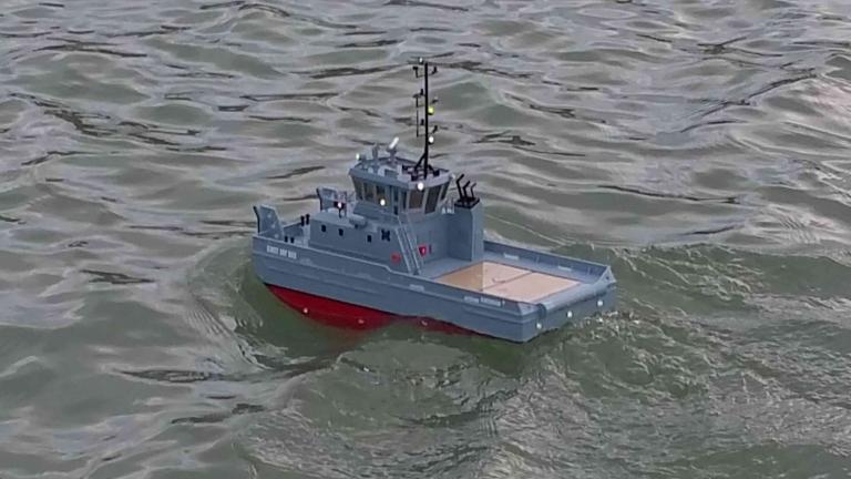

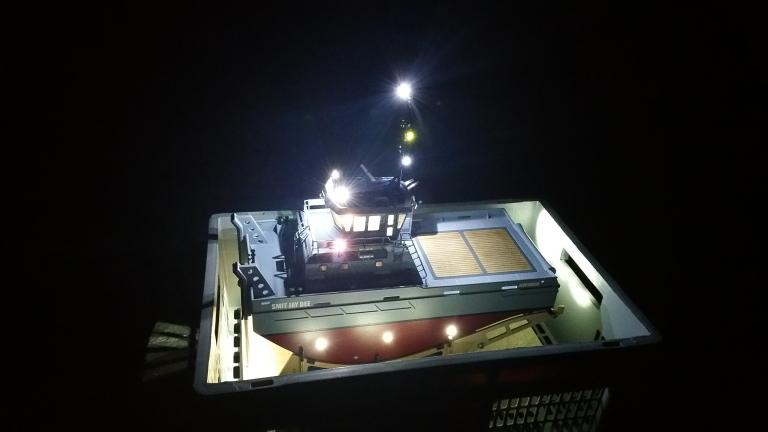

So....nachdem ja der Tug Beleuchtung hat, hab ich
drauf gewartet endlich diese zu testen....unter realen
Bedingungen
Heute wars mal so richtig düster....also Frau und Tug
eingepackt und ab zum See...
Bilder und Video sind mit Handy und Tablet gemacht....
deswegen nicht so doll...aber man erkennt was es sein soll ;-)
https://youtu.be/q243o0uyMMU

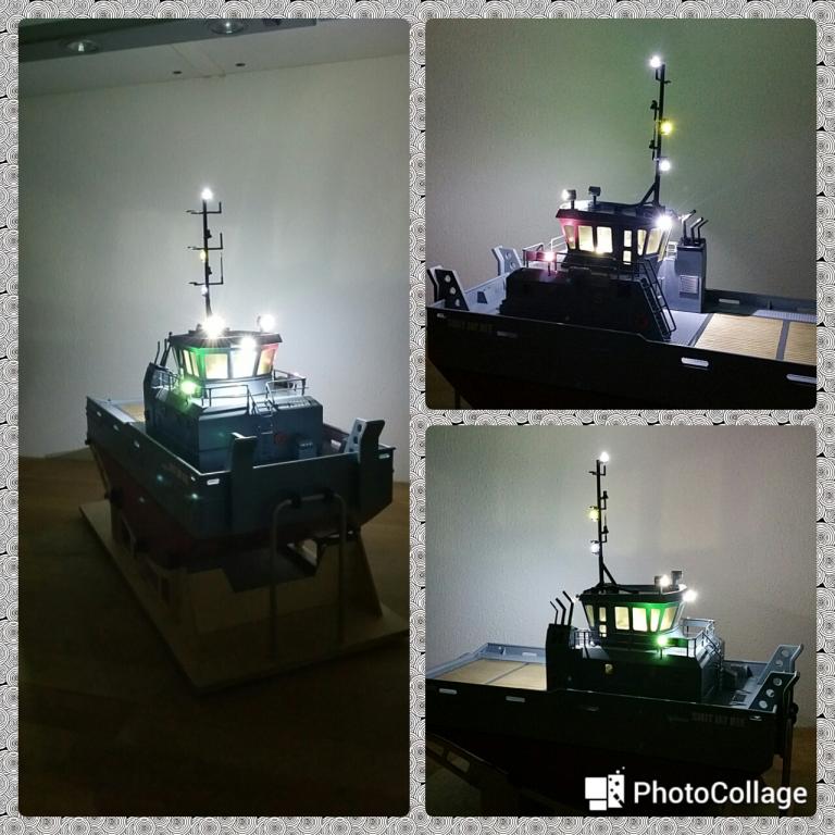

man lernt ja nie aus....Thema Beleuchtung; im nach hinein würde ich folgenes änder..
die farbigen Leuchten wie Positions und anderweitige Signalleuchten, würde ich keine
farbigen Lampenkörper mehr verbauen, sondern gleich farbige LED`s. Was so im
Hobbykeller noch zur Geltung kam, wird dann doch beim fahren, auf einigem Abstand,
von den weißen Beleuchtungen verschiedener Art, doch überstrahlt...wie man unschwer
an obrigen Bildern und dem Clip sehen kann.
Hab mal zur Verdeutlichung noch mal einer Aufnahme im Keller angehängt, wo noch die
farbigen Leuchten gut zu sehen sind.
http://www.schiffsmodell.net/uploads/monthly_11_2016/post-11851-0-96876500-1478422435.jpg
Kommt das Problem nicht bei den Fotos übertrieben rüber?
Ich würd farbige Lampenkörper und farbige LED's nehmen. Obwohl real gibt's ja beides, sowohl klares Glas mit farbigem Licht als auch das vorLED-übliche farbige Glas mit weissem Licht.
Überall die gleichen 'weißen' LED's hat natürlich den Vorteil, dass sie alle die gleiche Spannung brauchen.
Ansonsten, bei solcher Weihnachtsbaumbeleuchtung geht dir eh alles mit großem Bogen aus dem Weg ;)
ich hoffe mal, beides ist wieder mit zurückgekommen ? :D
LG
Ja das stimmt schon....in real nicht so krass
Ist wohl auch von Vorbild zu Vorbild unterschiedlich....auf gleiche Spannung würde ich auch achten, macht es einfacher
Dat kleine Dingens muss ja sich kenntlich machen...nicht dass der noch übern Haufen gefahren wird... :mrgreen:
klar...alle wieder wohlbehalten an Bord :pfeif:
LG

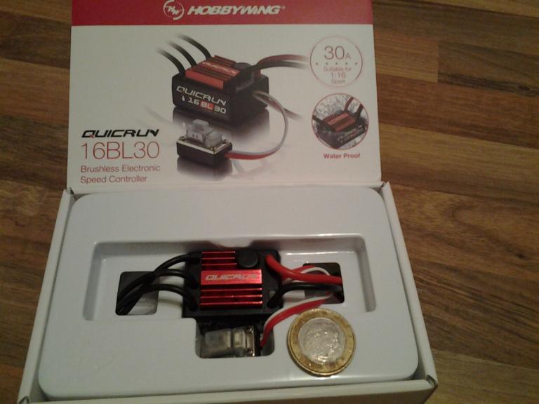

nachdem mein betagter Carregler, der im Tug seine Arbeit verrichtet,
nicht gerade der feinfühligste ist und auch schon etwas nach Strom
riecht......hab ich mir einen neuen gegönnt.
Warum ich das hier schreibe....nunja....vielleicht ist dieser auch
für den ein oder anderen Interessant.
Im Schnitt kostet er 35€....auf ebay habe ich diesen für 23€ entdeckt
und zugeschlagen.

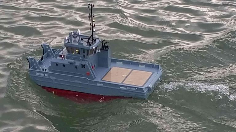

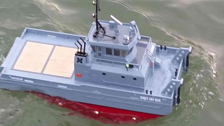

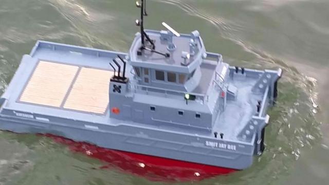

heute das geniale Wetter genutzt und endlich mal meine Action Cam ausprobiert.
Ergebniss siehe hier.....
Guest Northern
Der ist ja echt super geworden.
Danke dir....hat auch Spaß gemacht, diesen zu bauen. Gerade bei den Springer Tugs kann man seiner Phantasie
freien Lauf lassen, so dass man da trotz Einheitsrumpf etwas individuelles erstellen kann.
