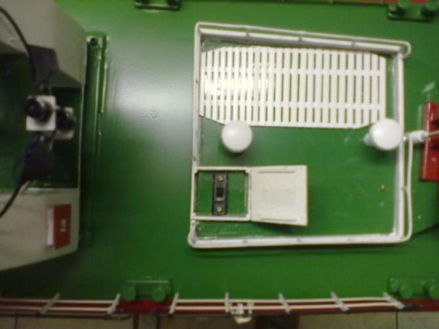

hab da noch eine Anregungen bezüglich Stromschalter  - Schalter 12 Volt ( für die Motoren und Löschpumpe ) und 6 Volt ( Empfänger und Servos und andere Stromabnehmer ) - , die in meiner Weser so eingebaut habe.
Auf dem ersten Bild die 6 Volt Anlage und auf dem  zweiten die 12 Volt Anlage.
Ansonsten auf meinem FB unter , Bilder - Restauration Feuerlöschkreuzer Weser - zu sehen .
Gruß Sven

Moin Ralph,
Gruß Sven

Moin Ralph ,
hab ich doch . So ein Bild der fertigen .
Gruß Sven

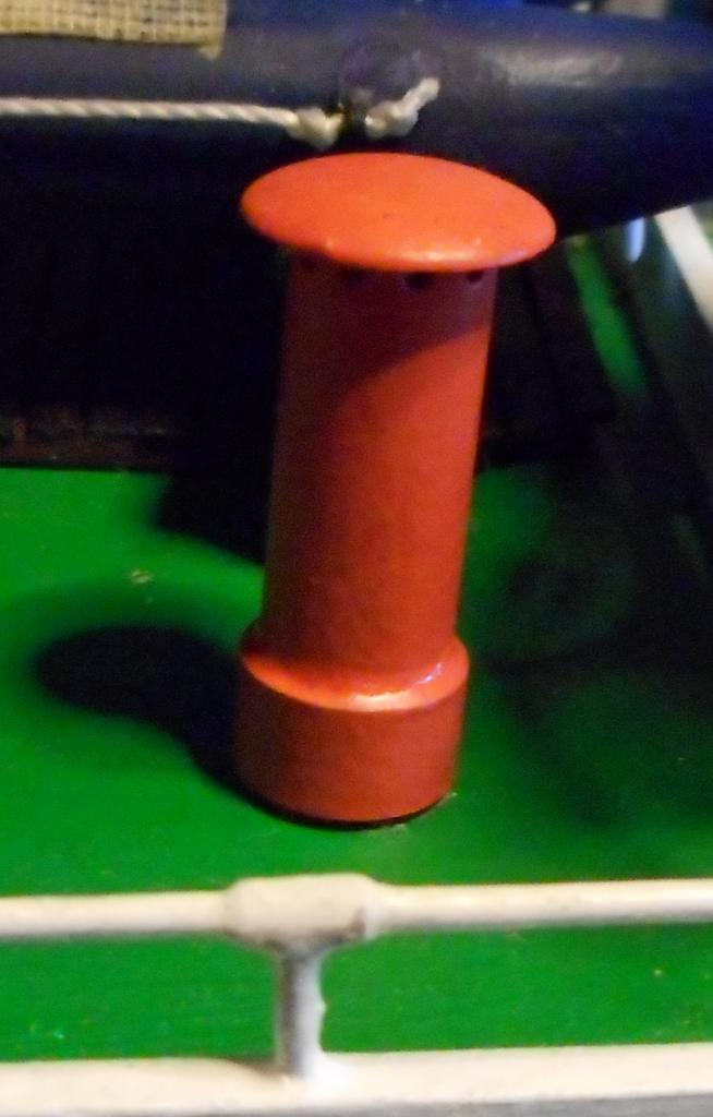

Eine Detaillösung: Ein Pilzkopflüfter auf dem Achterpodest der "Weser".
Er ist entnehmbar. Darunter befindet sich der Einfüllstutzen für das Hydrauliköl des Krans.
Der Lüfter selbst besteht aus Messingrohr, die Kappe oben ist eine Abdeckung, wie man sie im Baumarkt zum Verdecken von versenkten Kreuzschlitzschrauben von Spax bekommt.

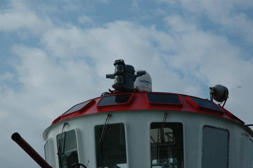

Es war noch irgendwas drittes auf dem Dach angebracht, aber ich kann einfach nicht erkennen, was das war. Bei entsprechender Vergrößerung ist das Bild einfach zu pixlig. Also lasse ich es erst mal weg. Ich kann mir ja immer noch was dazu ausdenken, oder jemand Wissender gibt mir den entscheidenden Tip. Eines ist mal sicher: Nur wegen eines blöden Beschlagteils fahre ich nicht extra nach Holland!
...das musst du auch gar nicht, haben wir doch auch nette Holländer hier im Forum, die schon auf der Weser waren und schöne Fotos gemacht haben: Guggstu hier
Und auf dem Bild Nr. 24 sieht man noch die Dampferlaterne, den Kompass und einen (TV-) Antennendom (Tracvision):
©by Björn
Danke, das ist eine große Hilfe. Also ein Antennendom ist das... Dafür habe ich doch was in meinem Fundus. Mist, jetzt habe ich den Suchscheinwerfer auf der falschen Seite angebracht! Na schön, machen wir das Ganze seitenverkehrt. Macht meine WESER einmalig.

Für den Dom der TracVision kann ich auch kein Ü-Ei verwenden; die Größe passt nicht. Aber ich habe ja noch das Oberteil des "Weinglases", dessen Sockel/Fuß ich in dem Typhon verbaut habe. Ein bißchen beschliffen und lackiert, und schon passt es.
Ein bisschen werde ich noch schummeln müssen... Die Dampferlaterne auf dem Bild werde ich nicht verbauen, denn ich baue die WESER möglichst im Bauzustand nach dem Werftaufenthalt 1988. Da hatte sie noch den Gittermast, und die Dampferlaterne war da noch oben auf der Plattform angebaut. Die Bilder aus dem Link zeigen ja wohl die WESER in ihrem heutigen Zustand - den Gittermast abgeschnitten, den Kran entfernt. Und gerade das sind ja die "Fietschers", die ich zeigen möchte. Den Kran habe ich ja schon, und der ausfahrbare Scheinwerfermast kommt noch.
