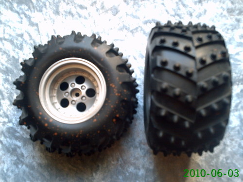

Ich hatte eventuell an so etwas gedacht, die Noppen würde ich jedoch entfernen, die haben 88 mm Außendurchmesser und sind schön breit, die Felgen sind auch nicht schlecht.
Die wurden auch schon geliefert, jedoch leider als Fehllieferung mit anderen Felgen und Reifen.
Falls die nichts sein sollten, werde ich vielleicht diese nehmen
http://www.modellbauseidel.de/index.php?firma=Tamiya&best=9400554&name=Reifen-4-Subaru-Brat-58384-
Die Reifen von Conrad, die Herr Nehls verwendet hat, sind nirgendwo zu bekommen, ich habe da auch schon bei Conrad direkt nachforschen lassen.
