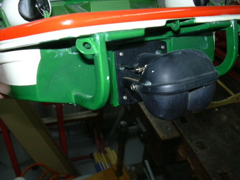

Hier mal ein Bild von meiner Klappenansteuerung.

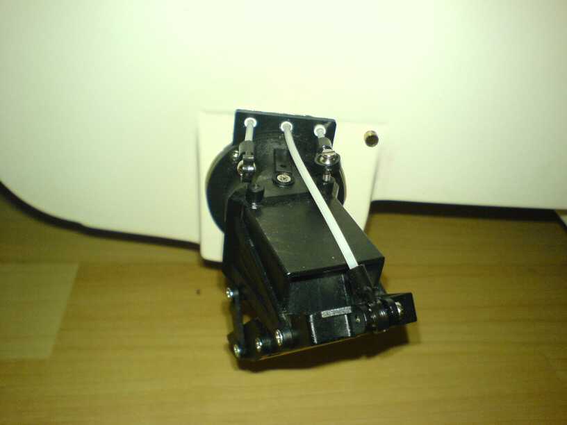

so, hier die Bilder:
Verbaut ist doch nur 1 Servo ABER es sind zwei Ausgänge nach Hinten raus :mrgreen:
UND der Motor ist ein 700BB
Da wirst du die Graupner Klappe nicht drauf bekommen sondern wirst dir diese besorgen müssen.
Dann geht das auch mit der doppelten Anlenkung wieder,weiß nur nicht wie das mit der Umsteuerung dabei geht.

Bei meiner Lehmar siehts so aus: Bild in Umkehrstellung.
Um das dritte, mittige Loch kommst du also nicht herum. Durch den flexiblen Bowdenzug ist das mitlenken kein Problem.
Zum Ausfahren in die Umkehrstellung ist aber etwas Kraft erforderlich, deswegen habe ich den Bowdenzug zusätzlich mit einer Stahlseele versteift.
