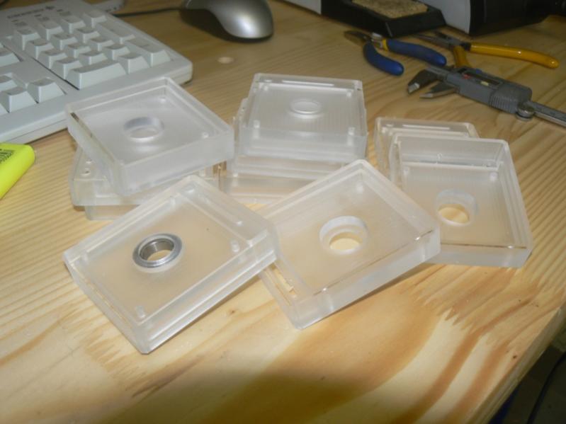

Wie bereits kommuniziert sind die neuen Geber Ende Monat fertig. Mit der neuen Auracher-Fräse können wir die beiden Teile des Gebers auf der Fräse fix und fertig fertigen. Die arbeitsintensiven Dreh-Arbeiten fallen nun weg. Der neue Geber (im Bild noch ohne End-Finish) ist ausgetestet und funktioniert. Er ist nun noch ein bisschen ergonomischer geworden. Die LED ist nun im Schieberegler integriert, sieht auch optisch besser aus.
Die Adapter-Platte für Deine Ruder-Maschinen sind fertig geplant und kommen in der nächsten Woche, zusammen mit der Fertigung des ersten Mini-Servos dran. Das Bild vom Mini-Servo zeigt die untere Platine mit der Steuer-Elektronik für den Servo-Motor. Diesen Steuer-Teil werden wir in Deiner Lösung in einer externen Box (eine Box für beide Schottel) unterbringen. Damit ist der Umbau für Deine Antriebe sehr einfach.

Auf unserer Web-Seite unter H&H RC-Geber ist ein bebildeter Ablauf, wie so ein Geber entsteht. Mit Photos von allen Bau-Schritten.
Wer weiss, vielleicht kann hier die Diskussion ja wieder entfacht werden. :mrgreen::mrgreen:

Diejenigen, die den Geber-Bau verfolgt haben, sie sind fertig und die Seite RC-Geber ist nachgeführt.
