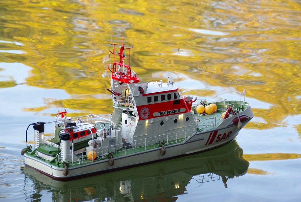

Wer erkennt die Kameras auf der Theo Fischer? Auflösung folgt ;-)
Guest matzematzematze
Die Kamera auf dem Beiboot wird noch kleiner (so wie Kamera 1 bzw. 2 auf dem Kreuzer).
