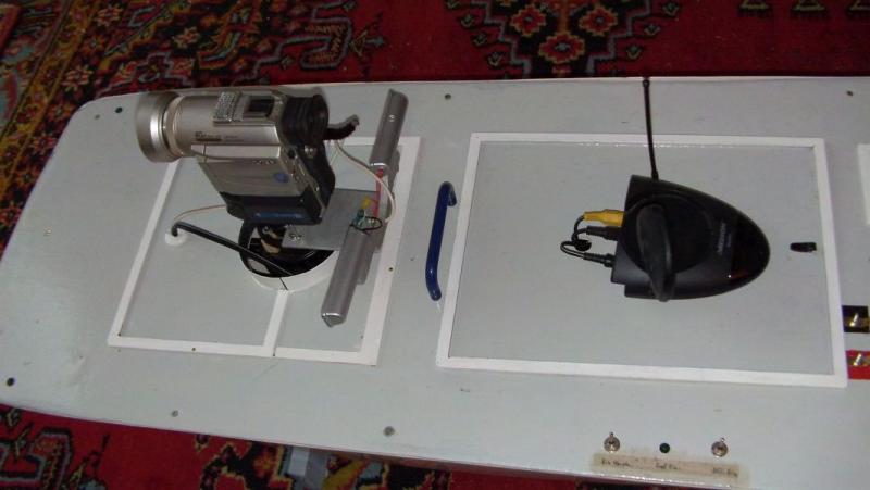

So, nun ist mein Projekt weitgehend fertig.
Es ist zwar keine Schönheit, aber dafür ist es praktisch, denn durch die großen, kräftigen Schrauben, hat es auch noch genug Kraft, um Havaristen zu schieben.
