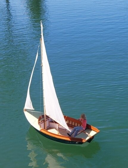

Mein Boot "CORDULA" war war bei dem ersten Treffen mit dabei. Aber nur weil die Familie öfter bereit war auf mich zu verzichten - und weil ich einiges an Abstrichen bei den Details gemacht habe.
Meine CORDULA ist segelbereit – aber noch lange nicht fertig.

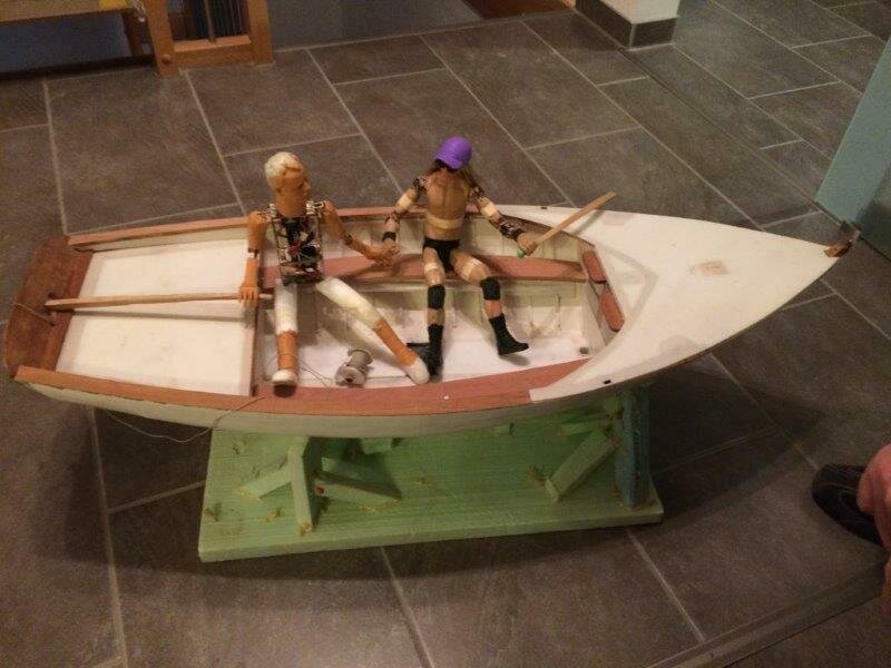

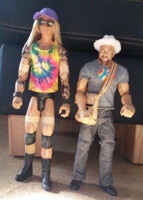

Beim Bau dieses Modells war eines von vornherein klar: ohne eine Figur geht es nicht. Deshalb war ich auch bereits recht früh auf der Suche nach einem passenden Mann im richtigen Maßstab.
War aber gar nicht so einfach: Pilotenpuppen waren einfach zu teuer und zu unbeweglich und Barbie’s Ken ist mit 30 cm umgerechnet nur 1,50 m groß.
Gekauft habe ich schließlich eine Wrestling-Figur für 15,- € - auch nur 30 cm groß, aber mit vielen Gelenken und schön modellierten Händen sollte sie eine gute Basis darstellen. Zusätzlich wanderte ein Fashion-Ken in den (realen – nicht digitalen) Einkaufskorb, dessen großer Kopf quasi nach einem größeren Körper verlangte. Gut dass es noch Spielwarengeschäfte gibt, in denen man solche Abmessungen real anschauen und beurteilen kann…
Nach ein paar „Frankenstein-chirurgischen“ Eingriffen saß Ken’s Kopf auf dem Wrestling-Körper und hölzerne Zwischenstücke an Bauch, Beinen und Armen streckten die Körpergröße der Figur auf umgerechnet 1,70 m. So groß war der durchschnittliche Mann um 1930 in USA. Ziel erreicht und Eberhard war geboren.
Die Bilder zeigen Eberhard im Vergleich zu der "Basis-Wrestling-Figur" und zu einem anderen Skipper aus der Gruppe, der mit viel Mechanik im Körper entsteht.

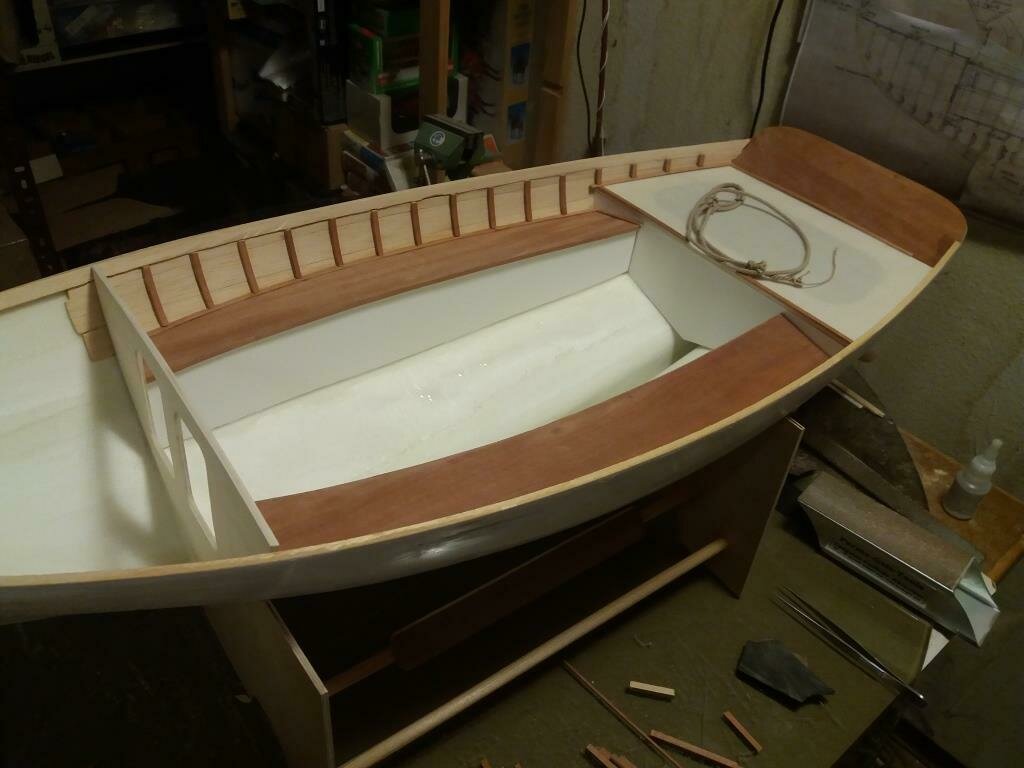

uwe.kreckel
Wie auf dem letzten Bild zu sehen, sind die Sitzbänke im Cockpit einfach nur gebogene Bretter.
Auflager haben die Bretter an den beiden Schotts, die das Cockpit vorn und hinten begrenzen und zusätzlich gibt es noch eine Stütze in der Mitte.
Das war mir zu wenig. Diese quasi frei schwebenden Sitzbänke sehen toll aus - aber ich wollte eine Version bauen, die geschlossene Stauräume unter den Sitzen hat. So entsteht auch etwas Auftriebsvolumen, falls doch mal zu viel Wasser ins Cockpit läuft.
Also habe ich 3 Winkelstücke als Hilfsspanten unter die Sitzfläche geklebt (mit sehr wenig Sekundenkleber) und ein senkrecht stehendes Brett an ihnen ausgerichtet und unter der Sitzbank verklebt. Dieses Brett entstand wieder aus dem weiß beschichteten Pappelsperrholz und musste nun noch an seiner Unterkante an die Rumpfform angepasst werden
Nun wurde die Bank samt Vorderseite gefühlt 100 mal ein- und wieder ausgebaut und dazwischen, dort wo sie noch nicht passte, markiert und nachgeschliffen.
Irgendwann passte es dann. Die Hilfsspannten wurden mit einem leichten Hammer wieder herausgeschlagen und konnten für die 2. Seite erneut verwendet werden.
Die Kontur der Senkrechten Fläche wurde für die  2. Sitzbank ebenfalls auf ein Brett übertragen und ausgesägt, so dass die Anpassarbeiten auf der 2. Seite deutlich schneller gingen.
Auf den Fotos ist zu sehen, dass auch das vordere Schott samt Zugangsöffnung zum vorderen RC-Raum inzwischen entstanden war. Es ist jedoch noch nicht verklebt, um das Ein- und Ausbauen der Sitzbänke leicht durchführen zu können.

Um diesen Baufortschritt zu erreichen, habe ich als erstes Planunterlagen des Mystic Seaport Museums, die frei heruntergeladen werden können, ausgedruckt und in der Werkstatt aus den einzelnen DIN A4-Blättern zusammengepuzzelt und aufgehängt.
Damit der Rechenaufwand für mich nicht zu groß ist, auf halbe Größe zum Modell - mit 2 multiplizieren kriege ich fast immer ohne Rechner hin. ;)
So konnte die Position des vorderen Schotts noch einmal übertragen werden, der Winkel den die Sitzbänke haben, war leicht herauzumessen und auch die korrekte Position der Sitzbänke insgesamt konnte aus dem Plan entnommen und mit Bleistift auf die Schottwände vorn und hinten aufgezeichnet werden.
Nachdem das Cockpit innen mit 1,5 mm dicken Balsaplanken beklebt war, wurden die Sitzbänke auch in dieser, aus dem Plan herausgelesenen Position, endgültig verklebt. Leider haben sie dabei eine vorbildgetreu ausgeführte Schäftung an einem Plankenstoß wieder verdeckt.:ohno:
Das hätte ich dann wohl einen Plankengang weiter oben machen sollen...

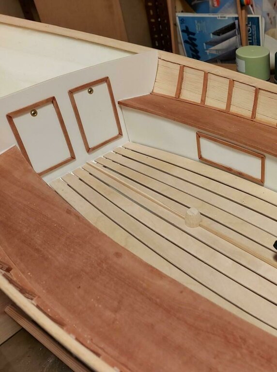

Der Plan und viele viele Fotos im Internet zeigen auch eine ganze Reihe von frei sichtbaren Spanten.
Die wollte ich erst gar nicht und dann erst später einsetzen...
Aber nach einem "lass mich kurz noch mal überlegen" war mein innerer Holzwurm (gar nicht verwandt mit dem Schweinehund) nicht mehr zu bremsen.
- Die korrekten Abstände der Spanten aus dem Plan herausmessen
- die Position im Cockpitbereich anzeichnen

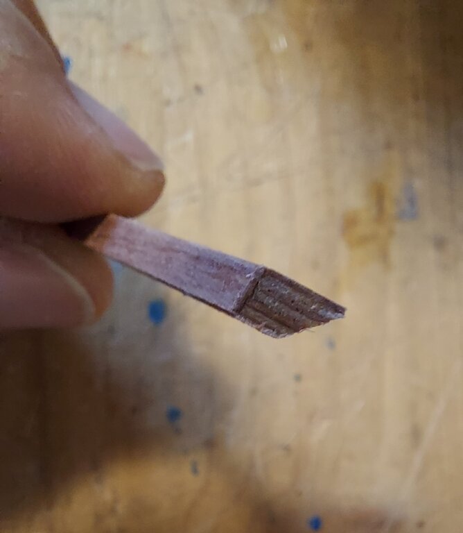

- Aus den vom Schreiner gefertigten Furnier-Sperrholz-Platten die Spanten herstellen:
                   Erst Leisten sägen - mit der kleinen Kreissäge
                   Dann jeden Spant aus je einer 3-Schicht - und einer Leiste aus dem 5-Schicht Holz verkleben
                   das ganze leicht gekrümmt mit Sekundenkleber frei Hand formverleimen
so entstanden Spanten aus insgesamt 8 Furnierschichten, was man aber später im lackierten Zustand nicht sieht - der Schreiner hat toll gearbeitet.
Der Holzwurm in mir war mit dem Ergebnis, es waren ja immer nur sehr kurze Stücke zwischen Sitzbank und Decksleiste, sehr zufrieden, auch wenn er den Zeitaufwand "ein wenig" unterschätzt hatte ...
Und weil die Säge ja gerade schon auf der Werkbank stand, habe ich gleich noch ein paar Leisten für die Umrandung der Staukästen unter den Sitzbänken und in den Schotts gesägt.

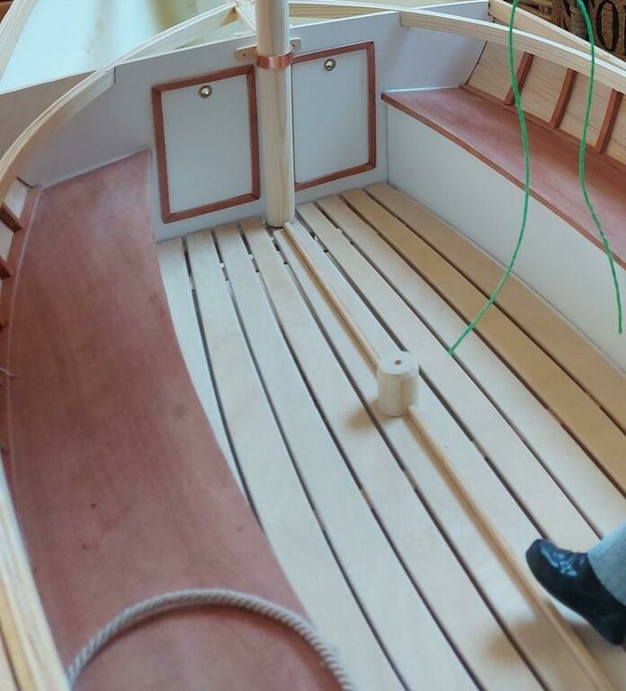

Den Boden im Cockpit hatte ich zunächst aus 1 mm Sperrholz erstellt und mit einer Stufe im Heckbereich, so wie der Plan von Klaus das vorsah.
Inzwischen wollte das so nicht mehr- und auch der Plan an der Werkstattwand zeigte die Stufe nicht.
Aber war die Stufe deshalb falsch? Mitnichten!! Die "NETTLE" eine Herreshoff 12,5 im Mystic Seaport Museum hat diese Stufe und sie ist nicht die einzige...
Allerdings ist die Version ohne Stufe weiter verbreitet - aber was viel wichtiger ist: sie gefiel MIR besser. Und so ist das mit vielen Details, die dieses Boot ausmachen. Sie sind so vielfältig wie die Vorstellungen ihrer Besitzer - und wenn man lange genug sucht, findet man garantiert die Version, die zu den eigenen Ideen passt...
Eigentlich kann man also nichts "falsch" machen - man baut irgendwie immer eine vorbilgetreue Version...
Und mit diesem Gedanken im Kopf habe ich auch die Bodenbretter nicht einfach gerade gesägt, wie es der Plan zeigt. Ich habe eine Skizze auf das 1mm Bodenbrett gezeichnet, wie ich mit unterschiedlichen Krümmungen eine ganz individuelle Bodengestaltung aussehen könnte. Dann nicht lang überlegt - das aufgezeichnete Muster mit einer Japansäge (die kann auch leichte Krümmungen sägen) aus einem 2 mm Birkensperrholzbrett gefertigt. Die Japansäge erzeugt einen sehr feinen Schnitt, die Bretter brauchen nur sehr wenig Nacharbeit. Und etwas auseinandergerückt entsteht ein gleichmäßiger Spalt.
Der Haken dabei: da die Maserung des Holzes auf dem Nachbarbrett weiterläuft, sieht man sofort, dass alles aus einem Brett gesägt ist. :weisnicht:
Also habe ich jedes 2. Brett getauscht - von der rechten auf die linke Seite. Und da die Unterseite des Holzes eine andere Maserung hat gefiel mir das Ergebnis jetzt besser.
Aber natürlich hatte ich nicht ganz symmetrisch gesägt - so dass jetzt doch "ein wenig" Nacharbeit nötig wurde, um wieder ein gleichmäßiges Spaltbild zu erhalten.
Von unten sind die Boden-Bretter auf 2 Querhölzern fixiert und werden im korrekten Abstand zueinander gehalten.
Auf der mittleren Planke vervollständigt eine 4-kant-Leiste als Rutschsicherung die Bodengestaltung.
Die "Klopapierrolle" (in Corona-Zeiten ein wichtiges Detail) - hat nichts mit Toilette zu tun - sie ist der spätere Austritt der Schot aus dem Cockpitboden - und man möchte es kaum glauben: als "Stilelement" an dieser Stelle vorbildgetreu.

Diese Unterkonstruktion ist wieder mal formverleimt aus 3 3mm dicken Fichte-Leisten. Damit das symmetrisch gelingt, habe ich die Form aus einer Tischlerplatte ausgesägt. Über die wurden die Leisten dann gebogen und mit Sekundenkleber verklebt.
