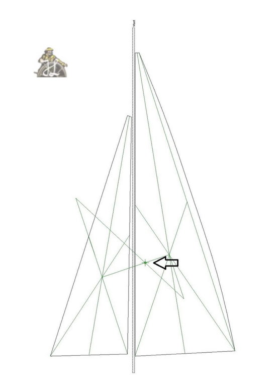

In der Zeit bis zur Ankunft des Pakets habe ich mich schon einmal mit etwas Theorie beschäftigt. Dabei hilft mir das Buch "RC-Segelmodelle" von B. Dvorak & B. Reimann. Da ja meine Intention ist, ein anderes als das Standard-Rigg zu verwenden, habe ich zunächst einmal eine Zeichnung des sog. A-Riggs (einer von insgesamt drei Segelsätzen) erstellt.
Die Daten dazu sind in den Klassenregeln zu finden:
Abbildung 3: A-Rigg
Im Buch ist gut beschrieben, wie man davon zum Segelschwerpunkt kommt, die Details schenke ich mir daher.
Abbildung 4: Der Segelschwerpunkt
Damit läßt sich das Verhältnis zwischen Segel- und Lateralschwerpunkt bestimmen, aber da die Klassenregeln sich dazu ausschweigen, muss ich jetzt warten, bis der Rumpf da ist und ich den Lateralschwerpunkt mit der Quer-durchs-Wasser-Schiebemethode ermitteln kann.

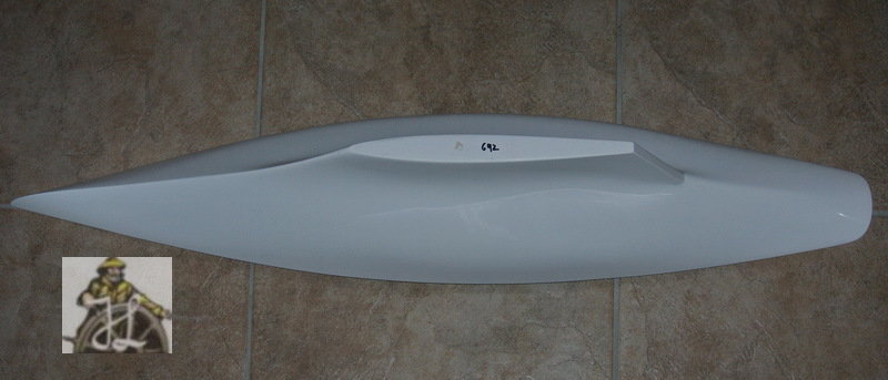

Nach 13 Tagen ist das Paket aus Neuseeland bei mir heil gelandet, aufgrund der soliden Verpackung (übrigens recycling at it's best: War ein Karton von VW mit Autoteilen, kam aus Deutschland und ist wieder zurück in Deutschland; nur der Inhalt hat sich geändert).
Und was war drin? Der Rumpf natürlich.
Abbildung 5: Rumpfschale, Seitenansicht
Abbildung 6: Rumpfschale, Ansicht von unten
Abbildung 7: Rumpfschale, Innenansicht
Die Schale wiegt 692 g, ist wie zu sehen ist, mit weiß eingefärbtem (Polyester-)Harz laminiert und ist auf der Außenseite fehlerfrei, also ohne Luftblasen etc.

Für Starkwindverhältnisse habe ich eine Besegelung mit Fock und Besan angenommen.
Wie gestern geschrieben, ist die Zielsetzung, eine Distanz zwischen Segel- und Lateralschwerpunkt von 8-9% anzustreben. Bei Beibehaltung der Fockgröße kommt man recht einfach dorthin durch Verkleinerung von Groß und Besan am Achterliek; das lässt sich gut im Vergleich der Version 1 mit den Versionen 5 und 6 sehen.
Wenn mir jetzt nicht noch ein Fehler auffällt, dann war es das erst einmal mit den Überlegungen zum Rigg. Das Finetuning kommt dann später in der Praxis.
Fragen, Anregungen, Kommentare, Kritik bitte hier

Der Rumpf bekam inzwischen am oberen Rand einen Verstärkungsstreifen aus 3mm Airex (das ist ein PVC-Hartschaum, der für Sandwich-Konstruktionen eingesetzt wird). An den Stellen, an denen später die Befestigungen der Takelage vorgesehen sind, habe ich passende Alu-Stücke platziert, die genug Volumen haben, um entsprechende Befestigungsgewinde schneiden zu können.
Die Mastführungen bekamen auch ihre Befestigungen aus Alu-Winkeln. Beim Postionieren habe ich zunächst die richtige Stelle in Längsrichtung festgelegt. Da half ein wenig Heißkleber an einer der Führungsschienen; der wird schnell genug hart, so dass man nicht auf das Aushärten des 2K-Klebers warten muss. Wenn die Position stimmt, wird die andere Schiene mit Kleber fixiert. Danach lässt sich die erste Schiene mit ihrem Heißkleberpunkt mit etwas sanfter mechanischer Gewalt auch wieder lösen; sie wird dann ebenfalls mit angedicktem Kleber fixiert.
Für diesen wichtigen Schritt habe ich den Rumpf in einem schnell gebastelten, eigenen Ständer in der richtigen Lage (also Wasserlinie parallel zur Tischoberfläche) ausgerichtet und fixiert. Das ist eben der Nachteil dieser in den Rumpf verlagerten Mastbefestigung: Das muss stimmen, da später so gut wie keine Korrekturen mehr möglich sind. Ein auf dem Deck positionierter Mast ist da deutlich toleranter.
Montiert, ausgerichtet und im Rumpf eingeklebt ergibt sich dieser Zustand:
