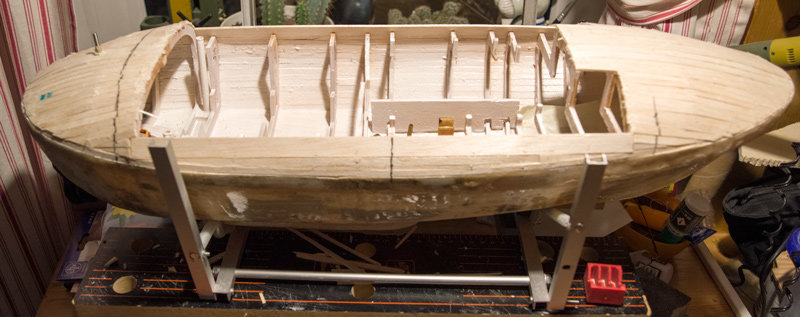

Moin moin,
nach kurzem Schwelgen über die Hellmut Manthey wieder fast 50 Jahre zurück (wesentlich weniger Details und Zubehör)...

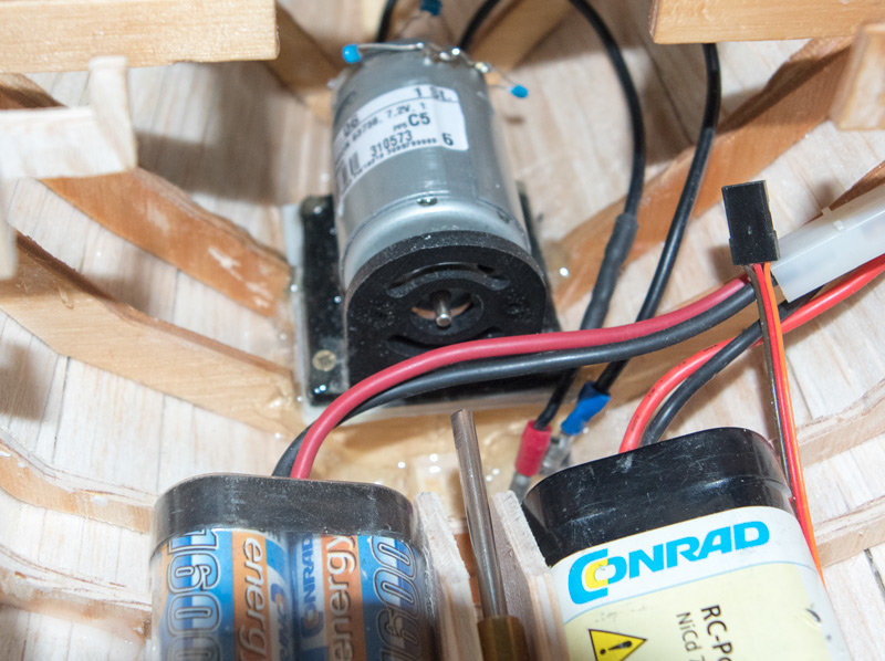

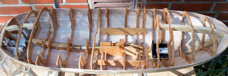

Die Motorhalterrung wurde mit montiertem Motor per Verbindungsstück an der Welle befestigt (Starrkupplung). Dann die Spanten soweit runtergefräst, dass eine Plattform zwischen Motorhalterung und Spanten passte. Dazu noch je eine 1cm Spantenerweiterung unter der Plattform angepasst (Kiel-Restholz) und angeklebt, so daß sich der Halter auch schrauben ließ. Die Plattform besteht aus 1,5mm und 0,5mm PS Plättchen, soweit angepasst, das beim Drehen der Welle nichts 'ruckelt' (die mittlere Kreuz-Schraube geht etwas schräg in den Doppelspant). Dann mit 6min Epoxykleber eingeklebt, auch die Spanterweiterungen haben eine Menge davon abbekommen.
Lage der Akkus zum Motor, so liegt der Schwerpunkt tiefer und weiter hinten, als wenn Motor und Akkuposition vertauscht wären.
Untere Begrenzung für die Akkus noch eingeleimt. Ebenso eine obere eingeleimt.
Dann wurde heute der ganze Rumpf innen mit 90min Epoxy eingestrichen.
Das Deck auf Bug und Heck wird noch aus Bals gemacht, der Rest (Laufdeck, Plicht und Aufbau und weitere Halterungen drinnen) dann aus PS.
Hinten kann man auch die ungekürzten Plichtablaufrohre erkennen.
So, jetzt schön durchtrocknen lassen und dann Steuerung und Motor montieren, Kuppluung Schraube dran und ab in die Wanne ...

Badewannentest:
Motor: JOHNSON 63738  https://www.pollin.de/p/gleichstrommotor-johnson-63738-310573
Regler: Pro 40C (Conrad) https://produktinfo.conrad.com/datenblaetter/225000-249999/225071-an-01-ml-Fahrtregler_Pro_90_JR_de_en_fr_nl.pdf
Akku: schwacher  7,2V oder 6V (NiMH relativ voll)
Lief gar nicht rund und das Regler-Motor Kabel wurde sehr warm (heiß) ..... so wie ich die Motordaten verstehe und die Windungen beim reinschauen zählen konte (<18, d.h. 18 konnte ich wohl zählen) passten Regler und Motor wohl doch nicht so gut zusammen.
Am nächsten Tag den anderen Motor ausprobiert: JOHNSON HC683LG  https://www.pollin.de/p/hochleistungs-gleichstrommotor-johnson-hc683lg-310695
6V Akku, prima lauf, Kabel wurde nur noch lauwarm, auch nach 5min Vollgas. Endgeschwindigkeit sollte auch mit komplettem Schiff locker reichen, d.h. falls ich später auf LiFePo umrüsten sollte sollten 2 Stück locker reichen.

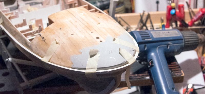

Da das Wetter eine kühle Phase eingelegt hat, gabs erstmal nur eine Schleiforgie am Rumpf und das Deck wurde geschliffen und mit Holzspachtel gespachtelt. Dann wieder geschliffen (was für staubige Angelegenheiten), zum Glück war etwas Wind.
Dann konnte ich Samstag endlich das Deck laminieren.
Mit dem Epoxy-Spachtel (für später) habe ich mir noch anderes Glasfilamentgewebe (Silane 110g/m² Köper) besorgt. Das ist anders gewebt und angeblich besser für runde Sachen. Gut, das Deck ist relativ einfach, aber ich würde sagen, das war eine gute Idee.
Laminat zugeschnitten (fasert weniger als das "Leinwand"-Gewebe), vorn hinten und zwei Seiten. Dabei geplant dass sich auf dem Stoßfängerstreifen Deck- und Rumpf-Laminat überlappen. Dann habe ich Gaffatape einmal herum direkt unter den Stoßfängerstreifen geklebt (Krepp sabscht durch), damit möglichst wenig auf den Rumpf läuft. Auf das Tape noch ein breiter Streifen Krepp, der aber unten nicht angeklebt ist, so dass Lecknasen nicht auf den Rumpf laufen sondern auf die alte Werkbank tropfen (hätte ich mal was unterlegen sollen....).
Dann wieder 90min Epoxy angemischt, soweit es geht versucht das Deck von innen dünn einzustreichen und danach das Deck und den Stoßfängerbereich eingestrichen. Gewebe draufgelegt und nochmal vorsichtig Epoxy zugefügt und angedrückt. Ging deutlich besser als beim Rumpf aber vielleicht sind auch nur die Flächen einafacher.
Nach ca. 16Std war das Laminat noch nicht ganz durchgehärtet, aber natürlich klebte es auch nicht mehr. Ideal um direkt über dem Gaffatape mit dem Cuttermesser abzuschneiden. Weich und gleichzeitig hart genug zum Schneiden ohne das darunterliegende Epoxy vom Rumpf zu beschädigen. Und natürlich die oben überstehenden Gewebereste.
Ca. 36 Std. nach Laminieren war es hart genug zum anschleifen. Zum einen alles frisch laminierte (Gewebemuster war noch oft erkennbar) und im speziellen die Schnittkante geglättet.  Schließlich noch einmal dünn mit Epoxy drübergestrichen, ohne abkleben und fast ohne Lecknasen 8also wirklich sehr dünn übergestrichen).
Als nächstes ist mal wieder etwas Schleifen geplant, (Rumpf) und dann will ich erstmal die Details (Echolot, Aufnehmer, Haken, Reling, Festmacher usw.) fürs Deck fertig machen, bevor noch ein wenig hier und da gespachtelt wird.
Ein paar Beulen hatte ich vorher auch noch in das Deck geschliffen, mal sehen, inwieweit davon am Ende noch was zu sehen sein wird.

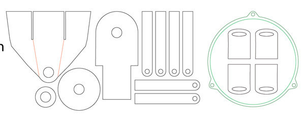

Jo, was sonst noch? Erste Teile für die Akuaufnahme unter der Plicht geschnitten, das Laufdeck vorgeschnitten, die Plichtaufnahme vorbereitet (war minimal zu breit) und dann die Plicht nach Plan für den Lasercutter vorbereitet (Adobe Illustrator und dann als DXF abgespeichert). Die Plicht geht hinten nicht ganz so weit unter das Deck, aber das sieht eh keiner.
plicht-gross1-800.thumb.jpg.917a9ed6f0c159951a8a0354f11d819f.jpgplicht-klein1-800.jpg.b6e36dc7d7d7d6f80346d28bc71b6ef2.jpg

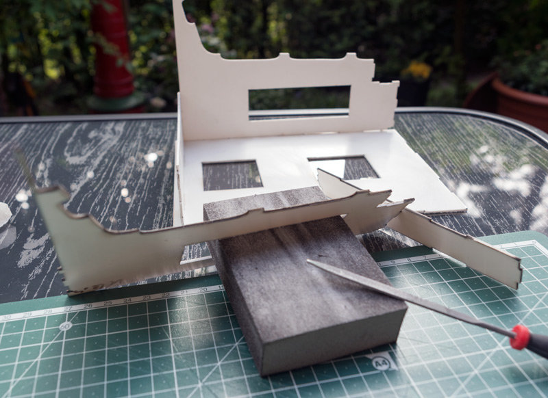

Sozusagen ein erster Versuch, auch für's Lasercutten.
Die Bausätze haben bei den Luken das Material tiefer gefäst um die Luken aufzunehmen. Ich werde ganz einfach einen Rahmen dahinterkleben.
Da ich noch nicht durch bin mit der Planung wie ich den Aufbau mache, hab ich die Plicht nach vone erstmal nur unten verbunden und auch vor dem Plichtende, d.h. ich kann entweder den Aufau drauschieben, oder die Rückwand daran festkleben.
Der Rand wird schwarzbraun wie bei Holz, lasst sich aber mit Schlüselfeile und Schmirgel zügig entfernenn. Dann Isopropanol zum saubermachen der Flächen und alles anschleifen.
Und schliesslich mit UHU Plast spezial verschweisst.
Wenn ich den durchlaufenden Spant oben öffne, passt die Plicht hervorragen rein. Dann werden noch die Abflusslöcher gebohrt und eine Verstärkung zum späteren Kleben der Rohre gebaut.
Die ganzen Details fehlen natürlich noch, aber mit einer eingesetzten Plicht kann ich den abnehmbaren Aufbau planen.

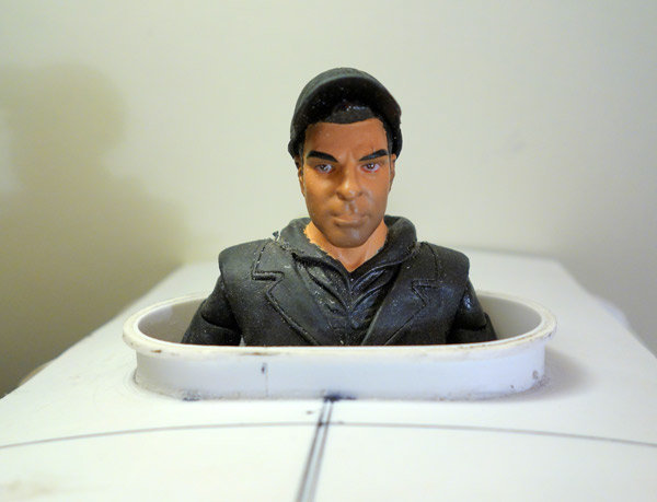

Eine Action Heroes Figur für <12€ aus der Bucht, war nur die Figur im Bild. Geliefert wurde der ganze Kasten, mit einer Blitze-schleudernden-Hand und einem Gehirn. Überlege die Hand zu Illuminieren und bei rücksichtslosen Mitfahrern Blitze zu schleudern. Und wenn gar nichts hilft ein bisschen Hirn zu verteilen :muahaha:
DSC03226-800.jpg.80f7a7c495a5090e126bbd366e86c1be.jpgDSC03227-600.jpg.f2787bfd338a02109cc2e359f6367ee0.jpg
Den Mantel der Figur kürz ich zur Jacke, Hose jeansfarben, Basecap is abnehmbar, da schau ich mal und am Rücken ist noch die Kaputze von einer Sweatshirtjacke, die wird weggeschmirgelt. Höche ca. 18cm, Gewicht 105Gr, geht noch. Schulter-, Ellbogen- und Kniegelenke dazu Hände und Füße drehbar und der Kopf in gewissem Maße auch.

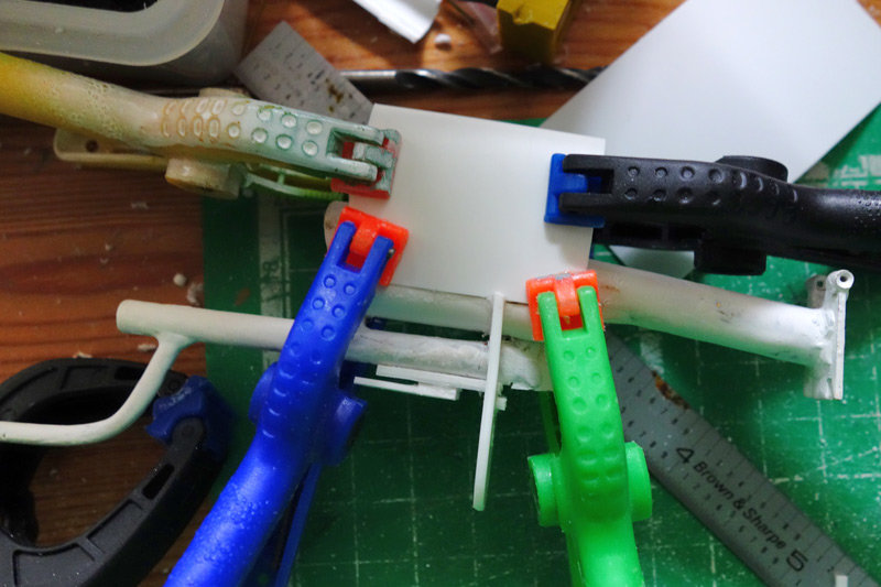

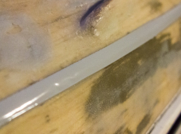

Schliesslich lag heute noch ein Dihtungs-Profil, D-Profil 10x8mm (ca.) im Briefkasten.
Das ist die Montage Idee, wobei die 6x6 Winkelprofile noch zu groß sind.
Der PS Streifen müsste auch noch dünner sein, aber bis dahin hab ich eine neue Idee.

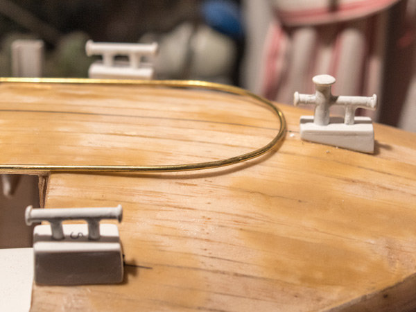

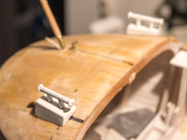

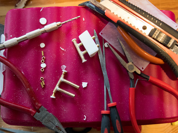

Also Poller basteln. Der Bauplan stimmt leider nicht voll mit der Gesina überein, bis auf den vorderen Mittelpoller (oder Klampe) sind es nur 'einfache' doppel-Ts. Planmaße genommen und entsprechend geändert. 3.5mm wäre der Durchmesser für die meisten Teile, bei meiner Gesamtbestellung für Rohre und Profile war 3.5mm nicht zu bekommen. 4mm geht aber auch. Gut, abgemessen, mit einem Rohrschneider zurechtgeschnitten, zusammengelötet und dann nochmal mit den Fotos verglichen, wegen der 'Podeste'.... f*** die Poller sind an der Gesina länger - gngngngn - zuviele Unterbrechungen beim Bauen.
Nochmal Löten hatte ich keine Lust, also nochmal kleine Berlängerungen abgeschnitten, mit Messingstift und Endkappe aus PS zusammengeklebt.
Dann erst einmal mit Grundierung bestrichen.
Einmal richtig nachgeschaut und ich hätt mir den Aufwand sparen können. Die 'Podeste' der Poller sind natürlich auch anders als auf dem Plan, dafür habe ich je 3 Fotos genommen und die Kontur der Seiten nachgemalt. Schließlich übereinandergelegt und gemittelt (da die Bilder natürlich nicht orthogonal von einer Seite gemacht wurden).
Die Größenskalierung lief über die 'Luftaufnahme' vom Leuchtturn, so hab ich die veränderte Lage relativ gut über den Plan gezeichnet und ein relativ gutes Tiefe-Breite-Maß bekommen.
Die kurzen Seiten ausgedruckt und aus PS ausgeschnitten, damit ergaben sich die langen Seiten. Das ganze zusammenkleben und die Poller durch die vorher gebohrten Löcher stecken (auch durchs Deck). Dann habe ich die Podeste mit Feile und Schmirgel angepasst.
+ 2,5mm Messingdraht für den vorderen Handlauf.
Vor dem endgültigen EInkleben werde ich die Poller nochmal fein schleifen.
Es wird also noch dauern...

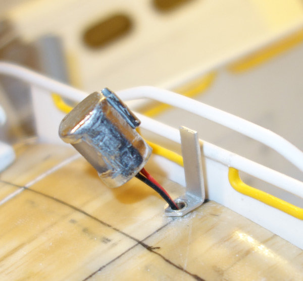

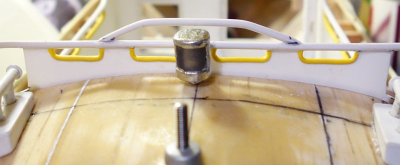

bei der Gesina ist die vordere Reling mit Metallplättchen angeschweisst, nicht mit Rundmaterial:
... ein wenig Schablone
Auf den Fotos sehen die Relinge sehr dicht am Deck aus, ich werde sie aber nach Augenmaß einkleben, ein klein wenig höher.

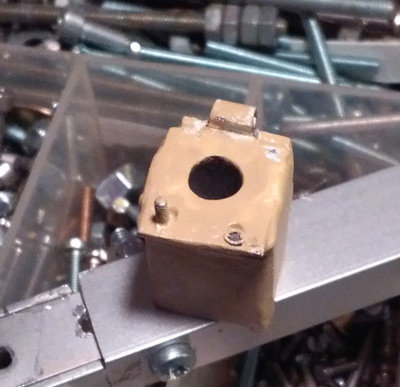

Noch zwei Kleinteile: Echolotkasten (halbrund) und die zwei 'Ösen' vorn am Rumpf unten für die Tochterbootaufnahme (siehe Foto weiter unten).

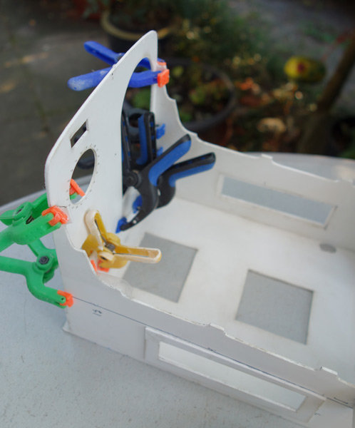

Laaaangsam geht's aber weiter, die Plicht ist eingepasst.
Zu hoch, zu tief, zu hoch, zu tief .... wenn man immer wieder lange Unterbrechungen hat dann übersieht man manchmal Kleinigkeiten. Die Plichtwand oben ist parallel zum Laufdeck, der Boden aber nicht. Die Seitenöffnungen in der Plicht sind wiederrum parallel zum Boden, wenn man also mal nach Oberkante mal nach Öffnung ausrichtet, dann kann es nicht funktionieren. Aber wie geschrieben, Schuld waren eher die langen Unterbrechungen.

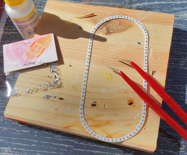

Neben PS habe ich überlegt, das Namensschild in 0,2mm Messingschichten zu machen:
Grundiert, um weniger Auflagefläche zu haben fiel mir eine Jalousielamelle ins Auge.
Und wenn man zählen könnte wären da auch 4 Hansekreuzsets... gngngngn ....
Schwarz mit Revellfarbe
Weiss und rot gesprüht. Das Hansekreuz besteht aus 3 Rot weiss roten Schichten.

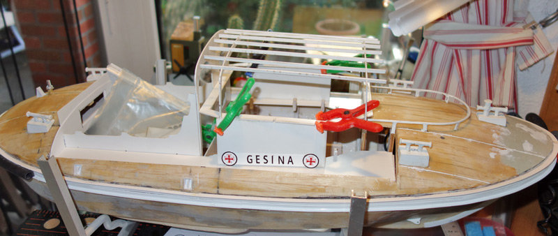

Moin moin,

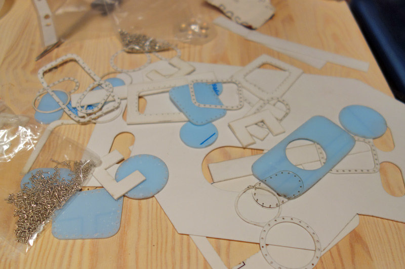

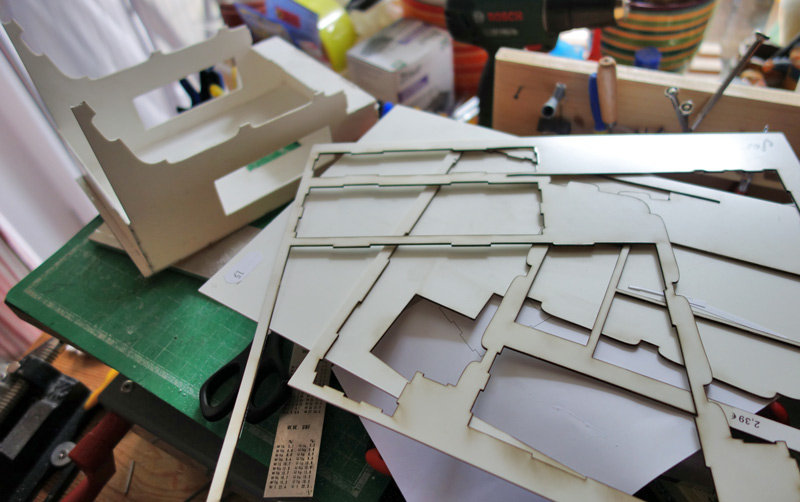

Baustellen an allen Ecken und Enden.  Der Aufbau stockt, da ich beschlossen habe erstmal den mast fertig zu machen, damit der Aufbau so angepasst werden kann, dass er an/um den Mast geschoben werden kann. Das passe ich aber lieber per Hand an, wenn der Mast steht.
Fenster, Dichtungsschicht (0.5mm) und einige Hilfsteile sind gelasert. Die Schraubenlöcher nur markiert, da das Fensterglas sonst an den Stellen zu warm wird. D.h. ca. 200 x2(3) Löcher bohren.... ich freu mich schon drauf.  Fensterschrauben habe ich lange gesucht, natürlich kann ich die Schlitzschrauben von Damals in M1 bestellen, aber die Preise sind mir einfach zu hoch, die Schrauben müssen schliesslich nochts halten. Also hab ich mir zwei Tüten Blechschrauben M1 mit Senkkopf und Rundkopf mit Kreuzschlitz in China bestellt und die sind sogar schon angekommen, ob Kreuzschlitz oder einfach Schlitz fällt bei M1 erst auf, wenn man mit der Lesebrille dicht ran geht.
Wie man sieht ist das Dach an die Häger Version angelehnt, 0,75mm PS.... Ich denke aber, das bekomme ich nie vernünftig gebogen, ich plane die Krümmung in Streifen zu schneiden und zu spachteln.

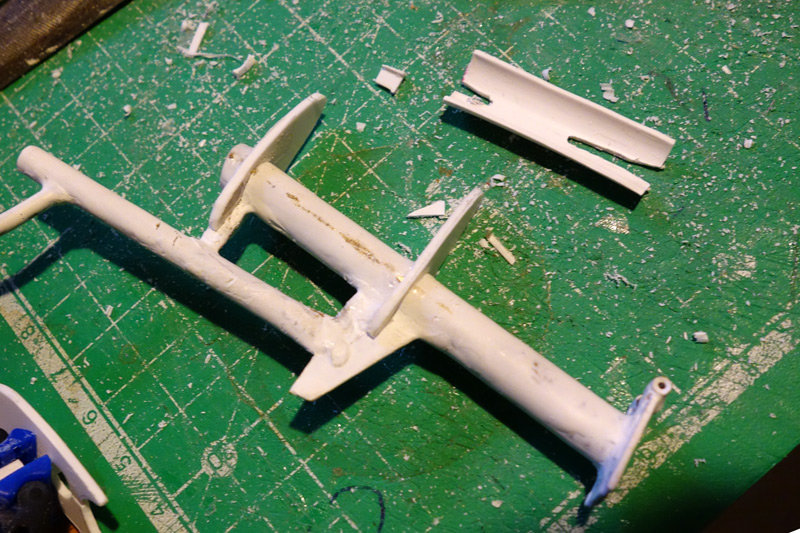

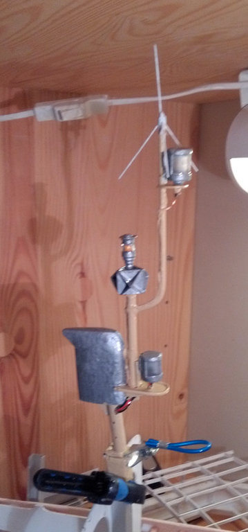

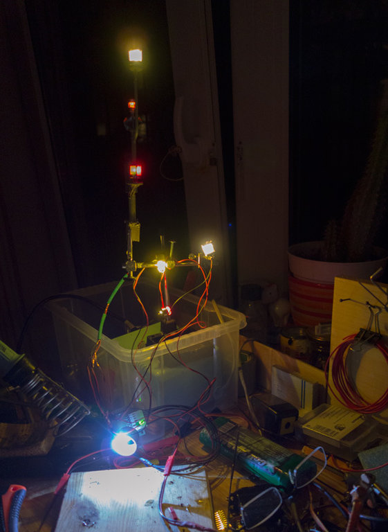

Tja unten gings an die Lichter und den Mast. Lichtgehäuse hab ich aus dem Parallelforum, hochskaliert und 3D Resindruck (Fotos folgen).
Der Mast war nicht so einfach, da es wirklich wenig gut aufgelöste Fotos aus den Anfangsjahren gibt, die Schiffe doch sehr unterschiedlich im Detail waren und im Plan einiges anders war als nachher gebaut.
Ok, fangen wir mal an;
Der Mast soll zum Klappen sein, Mastfuß wird im Rumpf befestigt und besteht aus einem Alu-Profil. Scharnier hab ich kein passendes gefunden und daher selbst gelötet.  Das Scharnier alleine hätte ich noch schrauben können, aber wie die Feststellschrauben auf der anderen Seite festmachen? Also hab ich ein Streifen 0,3mm Messing um das Mastprofil gewisckelt und sozusagen einen neuen Mastfuss in Dachhöhe gebaut, an dem konnte dann das Scharnier sowie die Schrauben festgelötet werden. Momentan lässt es sich auf das Aluprofil noch aufschieben, weiss nicht, ob ich das so lasse.
DSC03673-800.jpg.243250029bf844417b6287e2f7f9ce6a.jpgDSC03674-800.jpg.b4b0170e019bae982d20cc4df92a3019.jpg
Die Toplichplattform ist gelötet, die Plattform für Bb und Stb wird aus PS. Für meine Vergältnisse ging der erste Lötschub erstaunlich gut. Nur nach dem zweimaligen Lötspitzenwechsel gibts Probleme mit der Wärme. Etwas unberechenbar, daher das meiste andere jetzt aus PS.
Gleich geht's noch mit ein paar Masterweiterungen weiter...
Edited by JojoElbe
Am Anfang hatte die Gesina ja noch einen 'Auspuff' um den Mast, dafür hab ich zwei Trägerformen an den Mast gepasst, die Bugseite mit einem Rohrstück gebildet und den Rest mit 0.5mm PS um das schmalere ihintere Ende gebogen und festgeklebt. Dem oberen Teil hab ich nicht mehr geschafft. Dann haben die 7mSRB noch einen 3teiligen Radarreflektor (einige haben später einen 4teiligen).  der Wird mit orangem Blinklicht (in Arbeit) auf den Mittelteil des Mastes gesteckt/geklebt. Die Tetraeder-Topantenne ist auch schon fertig, fehlt aber auf den Fotos, auch diese ist steckbar.
Es bleibt, wie immer noch ein wenig zu tun....

Moin moin,
nachdem Staufenbiehl in Othmarschen scheinbar ins Nirgendwo verzogen ist, waren tatsächlich keien Revell-Farben mehr in der Nähe aufzutreiben. Die Mastfarbe wäre wogl RAL 102 Sand (gibt zwei Angaben, dicht beeinander). Revell und Humbrol haben aber kein RAL, was mir persönlich auch egal ist, haupsache ähnlich. Dazu noch Metallic, wobei der Auspuff später nochmal Felgenspray bekommt, das passt dafür besser (ist mir nur erst nach dem Malen eingefallen).
IMG_20190824_1121-8008.jpg.40748497f3d1590465d060b74a566ff5.jpggesina-horumersiel-1x1000cr.jpg.ed851258addbaa9aea4f39f0be0866b6.jpg
Das Original in der Phase als alles vom Aufbau Orange gestrichen war (das ist mir aber zu langweilig).
Man sieht sofort, der Lautsprecher fehlt (wir später aufgesteckt und angeklebt) und der untere Kabelhalter (am Mast ein paralleles Rohr, durch dass die Kabel gezugen werden um dann frei Schwingend in dem Rohr auf dem Deck zu verschwinden). Dafür sind Löcher da um eine Attrappe zu stecken/kleben. Da das Deck aufgeschoben wird, gibt es keine feste Verbindung, meine Kabel gehen durch den MAstfuss. Die Fake-Kabel muss ich überlegen wenn ich den Aufbau fertig mache.

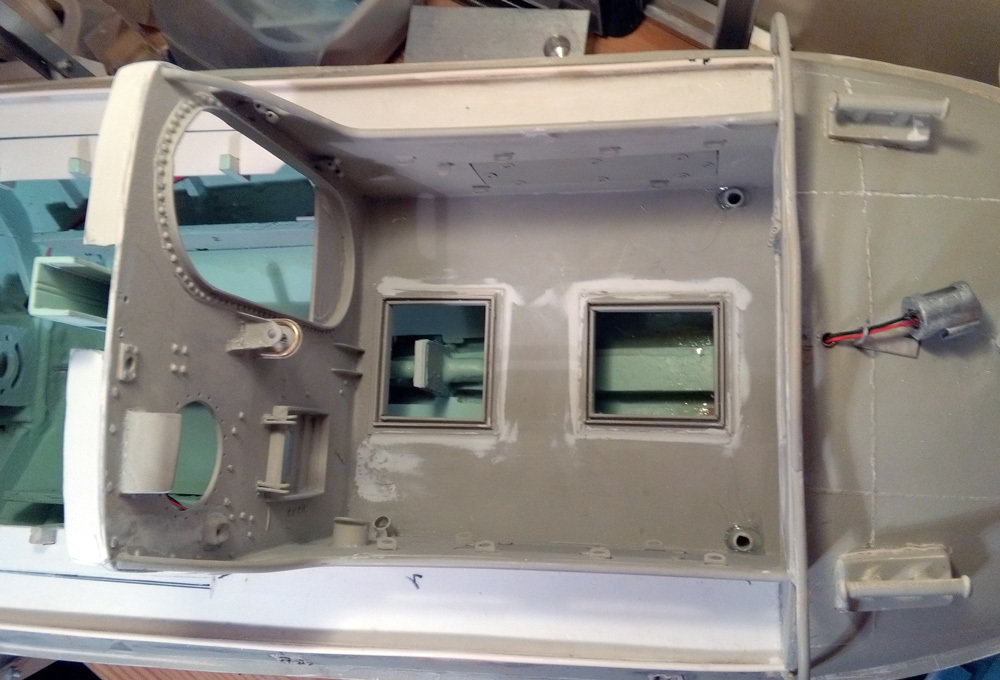

im Moment geht's ein wenig unkoordiniert weiter. Um die Plichtfront einzukleben sollte die Rückwand des Aufbaus fertig sein und um die Rückwand des Aufbaus fertig anzupassen sollte die Plichtfront eingebaut sein.... als ein bisschen hier und ein bisschen da.
Hatte ich schon geschrieben, dass ich so ca. 500 Löcher gebohrt habe? Die Dichtungsstreifen aus 0.5mm PS haben Löcher vom Laser, das Wandmaterial und die Fenster hatten nur einen Punkt als Markierung, macht das Leben extrem leicht und die Löcher gingen relativ schnell von der Hand. Wobei er Bohrer regelmässig gesäubert werden muss (Feile, bei PS) sonst werden die Löcher zu groß wenn sich PS am Bohrer festsetzt.
Jetzt wo ich die Bilder hochgeladen habe, sehe ich gerade die Plichtrückwand, da fehlten noch die Aussparungen. Dafür hatte ich beim Lasern eine Schablone mitmachen lassen. Die wurde draufgeklebt und dann freihändig gebohrt, gefräst und gefeilt.
Das Original hat den hinteren Teil wohl auch dazugeschweisst, jedenfalls ist da nicht nur eine Schweissnaht sondern auch ein kleiner Absatz. Ich hab dafür zwei 0,75mm PS Platten aufeinander geklebt. Die Öffnung hinten Kleiner und so habe ich gelcih den Kleberand für die Luke (Gummikleber?...).
Irgendwie hat's die Vorderseite auch reingeschafft. Unten sieht man die aufgesetzten Rahmen um die Luken un den Stein einzukleben. Es geht auls auch ohne fräsen.
Über Dach und den Kanal für den Mast schreib ich lieber nix, Strebenbruch Strebenbruch Strebenbruch ... ich hab zwar mehr Streben aals in den Bausätzen aber irgendwie nicht stabil genug geklebt. Währen die Bausätze das Dach biegen hab ich bei meinem 0.75mm Material letztlich doch drauf verzichtet, weil ohne Warmmachen zuviel Spannung drauf ist und vernünftig Biegen und Warmmachen hier nicht möglich ist. Dafür habe ich anfänglich schmale Streifen 0,75mm PS aneinandergeklebt, später nur eingeritzt und angeknickt ohne die Streifen zu trennen.  Aber alles noch nicht fertig.

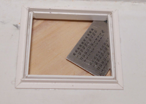

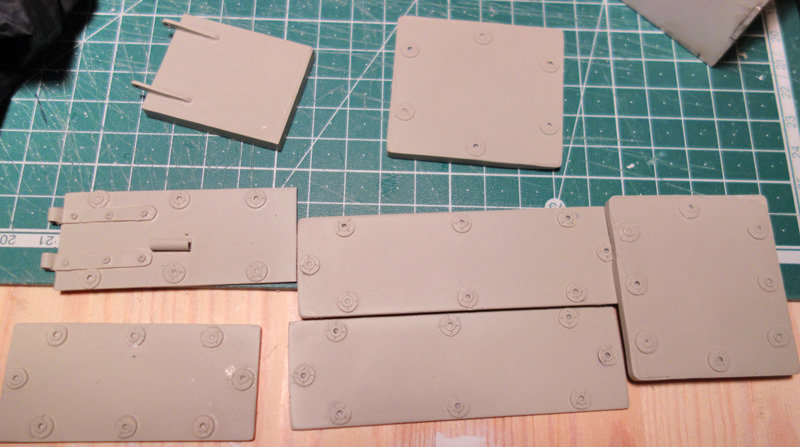

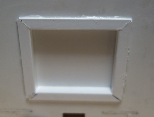

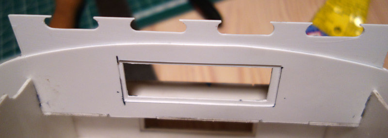

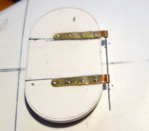

Weiterbasteln mit Konzept war eher nicht. Die Bodenluken der Plicht waren schon zur Zeit des letzten Postings angefangen. Im Original liegen die Bodenluken in einem Doppelrahmen. Ich hab's umgesetzt mit Winkelleisten aus PS, von der Dicke nicht so richtig Maßstabsgetreum aber nachher in Dunkelgrün fällts nicht mehr auf.
Angefangen mit einem Rahmen von unten:
Und dann in der Plicht noch einen Tahmen mit kleinerem Winkel-PS drumherum:
Darein kommt dann die Luke, die im Original festgeschraubt, bei mir mit Gummikleber eingeklebt wird.
Schon mal die Platte, fehlen noch die Fakeschrauben.  Das Ganze mal zwei. Leider sind Original-Fotos und Plan nicht unbedingt übereinstimmend, aber man tut was man kann.
Was als nächstes? ... Dachluke und Tür?
Leider sieht man hier nicht die zwei 1,5mm PS Ringe die von innen aufgeklebt wurden. Damit hab ich so 4,5mm gegen die ich die 0.7mm PS Leiste kleben konnte (Uhu Allplast - löst etwas mehr an un trocknet langsamer als Ruderer). Das ging erstaunlich gut die eigene Spannung hat ausgereicht um den Ring satt anzudrücken.
Beim Lasern hatte ich ein paar Ringe mit Innendurchmesser Öffnung und Aussendurchmesser Dachluke mit ausschneiden lassen. Zwei sind wie oben erwähnt innen unter die Öffnung geklebt. Ein dritter bildet den oberen Rand der Öffnung. Um die Like zuzubekommen und ein bisschen mehr dem Original zu entsprechen wurde der Ring noch etwas schmaler und runder gefeilt und geschliffen.
Passt schonmal....
Für die Dachluke und ebenso für die Tüt worde ein schmaler 0.5mm PS Streifen zugeschnitten und um die Luke (passgenau) und die Tür (da fehlten 3mm in der Länge...) geklebt. Nach der unteren Methode einfach nur festgedrückt (die Schneideunterlage war auf der anderen Seite fest) mit wieder Uhu-Allplast weils etwas merh anlöst und etwas langsamer trocknet.
Noch ein paar Rahmen für eine der Deckshausöffnungen und dann hab ich angefangen Scharniere zu basteln.
Bin ja bekennender Lötdilletant, der Mast war schon schlimm genug. Messingröhrchen an Messingplättchen anlöten hatte ich einfach keine Lust. So hab ich mir überlegt mein 0.3mm Messingblech zu nehmen und es um die Messingröhrchen zu legen und entsprechend hinzubiegen. Jeweils etwas breiter als gebraucht zusammenlöten und später zurechtfeilen/flexen.
Scharniere brauche ich für die Tür, die obere Heckklappe und die Dachluke. Der Vorteil meiner Methode gegenüber direktem anlöten: es hält garantiert länger - zumindest bei mir.
So bekommt man relativ gut die Breite die man braucht. (Flex = Proxxon)
Ok, die Linien sind schief gezeichnet :0(  und es lässt sich auch nicht mit den Fachmännern vergleichen, die hinterher Sandstrahlen und so'n Zeugs, da aber noch Grundierung und Spritzspachtel draufkommt wird's gehen. Schrauben sind M1 Blechschrauben mit Rundkopf und reuzschlitz (nachher voll Farbe) vom Chinamann.
Im Prinzip kann man auf der Gegenseite Muttern mit dünnem PS Rohr faken, wobei ich die inneren doch wieder entfernen musste, weil die Wandstärken dann doch weit weg von Maßstabsgetreu waren und der Deckel sonst nicht zugegangen wäre.
Tür, fehlt noch etwas für den Wandrahmen und die Scharniere sind zwar im Kern aus Messing bekommen aber noch ein bisschen PS drauf, daher Fotos später.
Die hintere Heckklappe, tja, mal wieder nach Plan gebaut, f*** ...
Scharniere nach Fortos abgeschätzt, hilft nicht, die Öffnung muss größer. Spaß ist was anderes. Den vorderen Teil der Öffnung geschnitzt, gefräst geschliffen, bis die Luke dichter am Original war.
Plicht aktuell zusammengesteckt, die Heckklappe hat zwar Scharniere, wird aber später mit Gummikleber festgeklebt.

Die Klappen der Plicht wurden mit den Fake-Schrauben versehen.
Und mittlerweile alle mit Fixogum eingeklebt.

Vorn am Deck vor dem Aufbau habe ich die Seitenstücke angepasst und eingeklebt. Das Laufdeck existiert schon länger, musste auch angepast werden und ist nur draufgelegt, Tesa hatte ich mir gespart.
Für die Technik und den Skipper hab ich auf die Schnelle noch eine Technikplatte zusammengewurstelt. Wirkt ja eindeutig besser mit. Geplant ist aber ihn am Aufbau zu befestigen.
Kein Süllrand bis jetzt.
Schnell am Morgen noch die Soßschutzleiste drumgeklebt (irgendeine Autodichtung, D-Profil).
Meine drei Jungs, obwohl eigentlich eher die Mädels:

Viel zu tun bleibt natürlich, z.B. werde ich die Festmachklampern wieder rausreissen und begradigen, aber nach so einem Spätsommertag bringts doppelt Spass.

P.S.: Aus 0.3mm Messing gelasert: der Deckslampenkäfig, links doppelt genommen. Ein bisschen Lötzinn wegfeilen und Grundierung und Farbe draufpinseln ...

Drei unterschiedliche PS-Rohrstücken + Deckel bilden das obere Gehäuse. Das kleine Rohr wird später in die Rückwand der Plicht gesteckt und festgeklebt.
Warmweisse diffuse LED 3mm, Lampenkörper ist ein klarer runder Legobaustein der etwas runtergeschliffen werden musste, damit auch diffuse Beleuchtung rauslässt. Die 0.3mm Messing sind durch sattes Farbspray dicker geworden. (vorher Pinselgrundierung)

Am Rumpf gibt's am Knick zwischen Seite und Unterboden eine Verstärkung bei der Gesina. Da das aber kein 'gerader' Knick ist (Knick schon aber Kante nicht) und ich nicht Fönen wollte, hab ich mir überlegt das mit 3 Schichten Sprühspachtel zu faken.
Mittlerweile habe ich mit Spritze und Kanüle und Schnellspachtel die wenigen sichtbaren Schweißnähte auf dem Rumpf hergestellt. Dafür, den Schweissnahtverlauf abgeklebt, dann mit viel Mühe die Spritze entlanggezogen.  Danach vorsichtig mit dem Finger drüber gewischt, gerade wo es dicker war. Abklebeband ab und trocknen lassen, dann nochmal mit 240 Schmirgel vorsichtig rüber. Später den Rumpf mit Sprühspachtel gespritzt. Dabei die Marke gewechselt, weil ich zufällihg im anderen Baumarkt war:
"Spritzspachtel von Duplicolor ist eigentlich ganz gut, sehr 'spachtelnd'. Wenn der gut durchgetrocknet ist, dann geht auch Nitro Lack gut drauf (Molotow Premium).  ---/--- Spritzpachtel vom Obi Eigenmarke deckt und füllt auch gut, ist aber dünner, da hatte ich schnell Lecknasen."
Das Resultat ist noch in Arbeit. Einige Schweißnähte wurden mit Spachtel nachgezogen bzw hinzugefügt. Bei der GESINA ist das aber alles nicht so wichtig, weil nicht die 'Wellenartigen' Schweissnähte wie heute (gerade bei Alu) hat, sondern unreglmäßige, schnell geschweisste und mehrfach überschliffene.
Whatever, wie bei meinen vorigen Booten ist nach dem Sprühspachtel vor dem Spachteln, das Boot im Licht drehen und wenden und es wird einem anders.... Zum Glück ist es ein Arbeitsboot das schon beim Bau nicht glatt war.  Foto's folgen....
Darauf kommt eine Schicht Grundierung und dann wär ich schon fast das Unterwasserschiff angegangen, aber das lass ich lieber.

Die Nieten der Tür, das Schiff ist geschweisst, der Türrahmen hat 100te Nieten, warum auch immer. 1:10 .... ich könnte jetzt von Rundkopfnägeln die Köpfe abzwacken, dann bin ich durch Zufall auf Nail Art gestoßen.... immer noch eine Mistarbeit. Tür ist aber auch noch in Arbeit, später mal mehr.
Hecklicht mit Halter, gelötet schon länger, der Halter ist eine vereinfachte Version des Originals. Ein Messingrohr durch Deck und den oberen Teil des Kiels. daraf wird der Winkel geklebt (sobald die Plicht verklebt ist, sonst bricht er nur beim umdrehen irgendwann ab). So ist die Lampe steckbar, hat den Vorteil, dass (mit etwas Lose im Kabel) die Lampe fürs Lackieren etwas herausgezogen werden kann (siehe Foto). Später wird Sie im Loch und auf dem Halter mit Fixogumm festgeklebt.
Lampenlack, der Tip aus dem Forum: Molotow Chrome Stick 1mm, sieht besser aus als die Metallfarben von Revell und Humbrol.

Jetzt beim Herstellen der Einzelteile für die Rückwand der Plicht fällt noch mehr die fehlende Breite der Plichtrückwand, oder der falsche Masstab von Tür und Fenster auf.  Plan, Häger/Eckelboom und Fotos stimmen nicht wirklich überein.   Na ja, und für richtiges Skale-bauen nehm ich zu viel den Daumen und zu selten den Zollstock. Und da ich ja eher als 'freier Künstler' arbeite sind sowas wie Lasten und Pflichtenheft bei mir nicht vorhanden. Damit ergeben sich dann auch immer wieder Überlegungen und Änderungen die am Anfang nicht geplant waren.
Zwar ist die Klappe an Backbord schon für den An-/Aus-Schalter ins Auge gefast worden, aber mit der Lichterkette bei der Lübeck überlege ich jetzt eine Steckdose für Sonderfunktion (Licht, Feuerlöschspritze) zu installieren. Gut versteckt hinter der Klappe, momentan ein zweiter Schalter. Den Gashebel mit der Fahrt bewegbar machen, wie bei der Süderoog, hatte ich auch überlegt, aber  ich gehe mal davon aus, dass der sich ausklinken lässt wenn man nicht aussen fährt -- lass ich erstmal.
Wie mache ich die Schlepphakenaufhängung? Erst war 0.5-0.75mm PS vorgesehen, aber wenn man mal was schleppt? -- D.h. der Schlepphaken wird irgendwann funktionieren!
Also doch lieber Messing. 0.3mm (diesmal wirklich, die vorigen Teile waren alle 0.2mm).  Einfacher Plan: das Oberteil wird in einem Stück ausgeschnitten und gebogen, alle Teile werden zum Teil durch die Rückwand gesteckt, dort umgeknickt und verklebt. Das sollte genug halt geben. Wenn der Masthalter steht, kommt noch eine kleine Schraube durch die Wand.
Hier mal die einfache Illustrator-Vorlage die ich als .dxf  ausschreibe:
Links der obere Teil des Halters, die Schlitze wurden später noch verbreitert, so dass nur die Hälfte der hochgebogenen Seiten durch die Wand geht. Rot sind die Knicklinien. Daneben die untere Platte und je ein Verstärkungsring für Oben und Unten.
Die 6 Stäbe daneben sind für das Scharnier der Klappe. Dort sind mir 1.5mm PS zu dick gewesen, 0.1mm oder weniger kommt mir aber zu schwach vor, da die Klappe ja oft bewegt wird. Also 0.3mm Messing+0.5mm PS um etwas mehr Dicke zu erhalten. Hinter der Plichtwand wurde das PS entfernt und das Messing umgeknickt.
Rechts ein Teil vom Scheinwerfer und als Beispiel 4 der Ösen an den Plichtseiten (keine Ahnung wofür die da waren, insgesammt 12), diese wurden nach dem umknicken noch gekürzt.

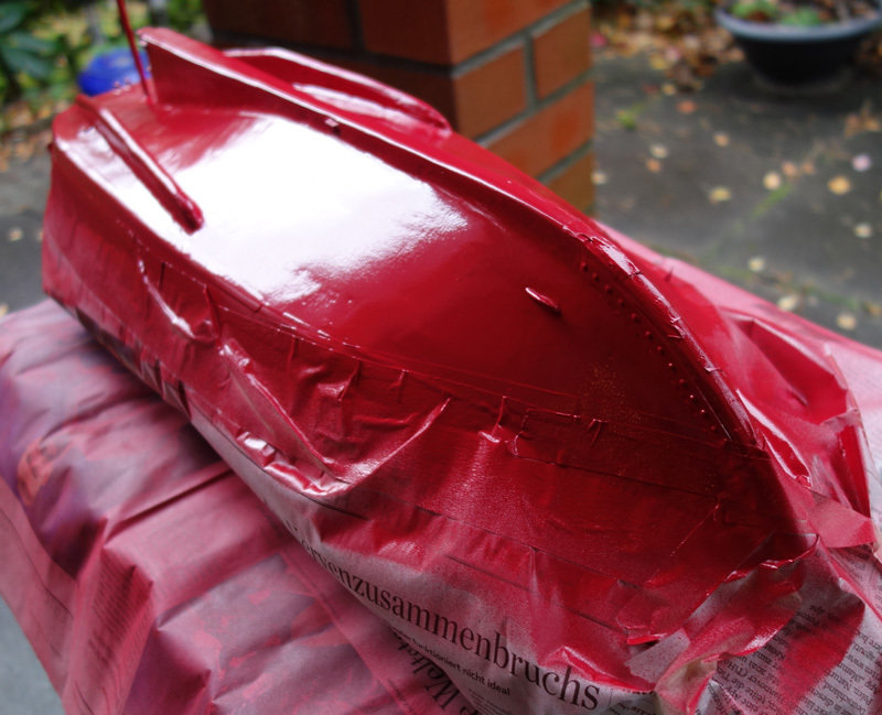

erstmal Farbe, war wieder unter 10 Grad und eine Sonnenlücke zwischen den Schauern, Sprühspachtel war ja schon drauf, hatte ich oben irgendwo erwähnt hoffentlich. Also mal das Unterwasserschiff, dafürdas Schiff gerade hingestellt, mit Wasserwage geprüft, auf Halter fixierten Stift einmal rumgefahren und abgeklebt. Dann mal gemessen und die Scheuerleiste ist Bb 3-4mm niedriger als Stb, oder andersherum.... f*** andererseits, wer mir mit Zollstock zum Boot kommt bekommt eins auf ......
Also Farbe drauf, dunkles Rot was noch da war:
Wie man sieht nicht superglatt, aber die GESINA ist ein Arbeitsbot und ich werde sie nie so zerbeult hinbekommen wie sie schon vorm Stapellauf war.
Tja, auf die Terrasse unter den Nachbarbalkon gestellt, normalerweise trockner Platz bei Regen....
Leider musste der Wind arg aufbriesen und da ging der Regen quer.... gngngngngn....
Gut Unterwasserschiff ist nicht so wichtig, das bekommt einfach vor dem Rest nochmal eine Lage Farbe drüber.
Vorher habe ich ausprobiert, ob eine Verstärkungs'leiste' am Rumpf sich auch faken lässt. Hätte sie vielleicht etwas größer abkleben sollen, aber so ist das, wenn man jahrelang immer mal wieder nach Wangerooge fährt, aber in dem Jahr indem man die Gesina baut nicht....
Nichtsdestotrotz war die Idee abzukleben und 3 Schichten Sprühspachtel (Duplicolor) draufzugeben nicht so falsch denke ich:
Einfacher als im Knick einen 0.5mm PS Streifen aufzukleben.

OK, weiter zur Plicht:
Die letzten Winkel angebracht, Türscharniere angeklebt (etwas zu dicht an der Wand, s.o.) und etlich gefakte Schrauben angeklebt ein wenig Schweissgenähtet und Sprühspachtel 8diesmal den von Obi :cry:) also nochmal schleifen und spachteln und.... noch nicht fertig....
Da ich den Aufbau über die Plicht schieben will hab ich diese mit Winkeln oben etwas verlängert, so ist mehr Überlapp.
Würd ich beim nächsten Boot alles mit einplanen....

Moin, weitergelötet ....
Die GESINA Beleuchtung steckfertig gemacht.  Ein Kleine Platine die für die 4 Schaltmöglichkeiten gedacht ist (Graupner Multischalter SXM) und noch einen manuell geschalteten Steckplatz hat.  KSQs 20mA (im Gegensatz zur Wilma habe ich hier die LEDs nach Helligkeit ausgesucht). Verschiedene 3mm LEDs, im Top- und Hecklicht Zylinderform, wei/warmweiss.  Mini Blinkschaltung für das Funkellicht (orange) mit ca. 100Hz ....  Innenbeleuchtung habe ich rot gewählt.
Schaltbar sind:  Positionslichter, Scheinwerfer, Plicht-/Arbeitsbeleuchtung, Innenbeleuchtung.  Falls noch eine Lichterkette gebraucht wird, ist auch hier noch ein Steckplatz über.
Wenn ich den Aufbau innen ausbauen sollte vielleicht noch eine LED mit Lichtleitern für Instrumente.
Und hier nochmal runterbelichtet mit Beschreibung:
Der Scheinwerfer ist momentan aus einer kleinen 1.95€ Taschenlampe.
Grün ist mir ein zu helles Grün,da wird später noch die Leuchte gefärbt.

Moin moin,
neben den Licht- und Tonspielereien gab's auch einen erheblichen Sekundenkleberverbrauch:
Plicht einkleben, Plicht noch nicht einkleben, Plicht einkleben, Plicht ......
Irgendwann hab ichs nicht mehr ausgehalten. Hatte mal bei Bauhaus Pattex 60Sek.  Sekundenkleber gekauft, fast 8€ sch...teuer /aber wenns am dichtesten ist und man es am selben Tag braucht), aber dafür nicht nur dickflüssig sondern richtiges Gel, was für das Einkleben von Plicht und Laufdeck ech Vorteile hat. Man muss soviele Kontaktflächen mit Sekundenkleber einschmieren, dass selbst dickflüssiger in der Zeit arg verlaufen wäre.
Tja, hat dann auch fast geklappt, im Heck ist die Plicht um 1-2mm versetzt.
Daher ein kleiner Spalt aif der Backbordseite zum Laufdeck. Wenn man nicht mit dem Lineal kommt ist es aber egal.
Bevor ich die Plicht eingeklebt habe, sind die drei Seiten-Klappen mit Fixogum eingeklebt und von hinten nochmal kräftig versiegelt worden.
Auch hab ich um die Frontseite, sozusagen die Rückwand vom Aufbau einen Streifen angeklebt, dann hat der Aufbau etwas mehr Überlapp, was bei Regen wohl helfen sollte.
