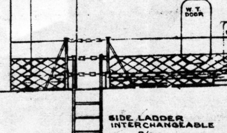

Wenn man google nach den Booten fragt, kommt da eine Menge an Material. Beispielsweise kann man aus dieser Zeichnung anhand der gegebenen Maße ohne großen Aufwand die Höhe rekonstruieren.
http://abbot.us/DD629/dd502/index.shtml?img=plate03
Mattes

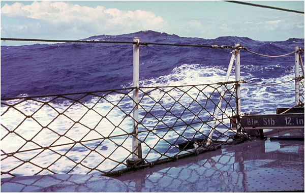

Ja bei den aktuellen Schiffen ist das so. Bei den Fletcher war das auch ein Rundstahl, aber der war auch noch klappbar nach Außenbords. Die Reling hatte in vielen Bereichen keine festen Züge sondern nur Seile. kann man glaube ich hier ganz gut erkennen.
Mattes

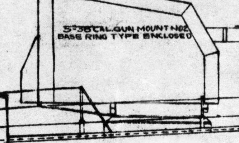

Ich frage mich grad, welche Beschaffenheit Du da suchst? Ich habe Dir mal aus dem ersten Link den ich Dir eingestellt habe einen Ausschnitt gemacht. Was genau fehlt Dir denn da noch?
Quelle: abbot.us/DD629 Ausschnitt
Mattes
Mattes
Hallo Mattes
Vor allem die Reling auf denn Aufbauten wären interessant. da diese seitlich an denn Aufbauten montiert waren. gerade bei denn Haubtgeschützen waren diese Speziell montiert was wohl mit dem drehbereich der Geschütze zusammen häng.

Du hast Dir den Plan aber schon angesehen, oder?
Mattes
attachicon.gif17493090_1418408468219092_3799823818565736270_o.jpgQuelle: abbot.us/DD629 Ausschnitt
Ja hab ich natürlich
Geht mir eher um die Beffestigung an denn Aufbauten. Hab da schon 3 Eckige halterungen gesehen aber auch abgewinkelte Stützen.
Peter

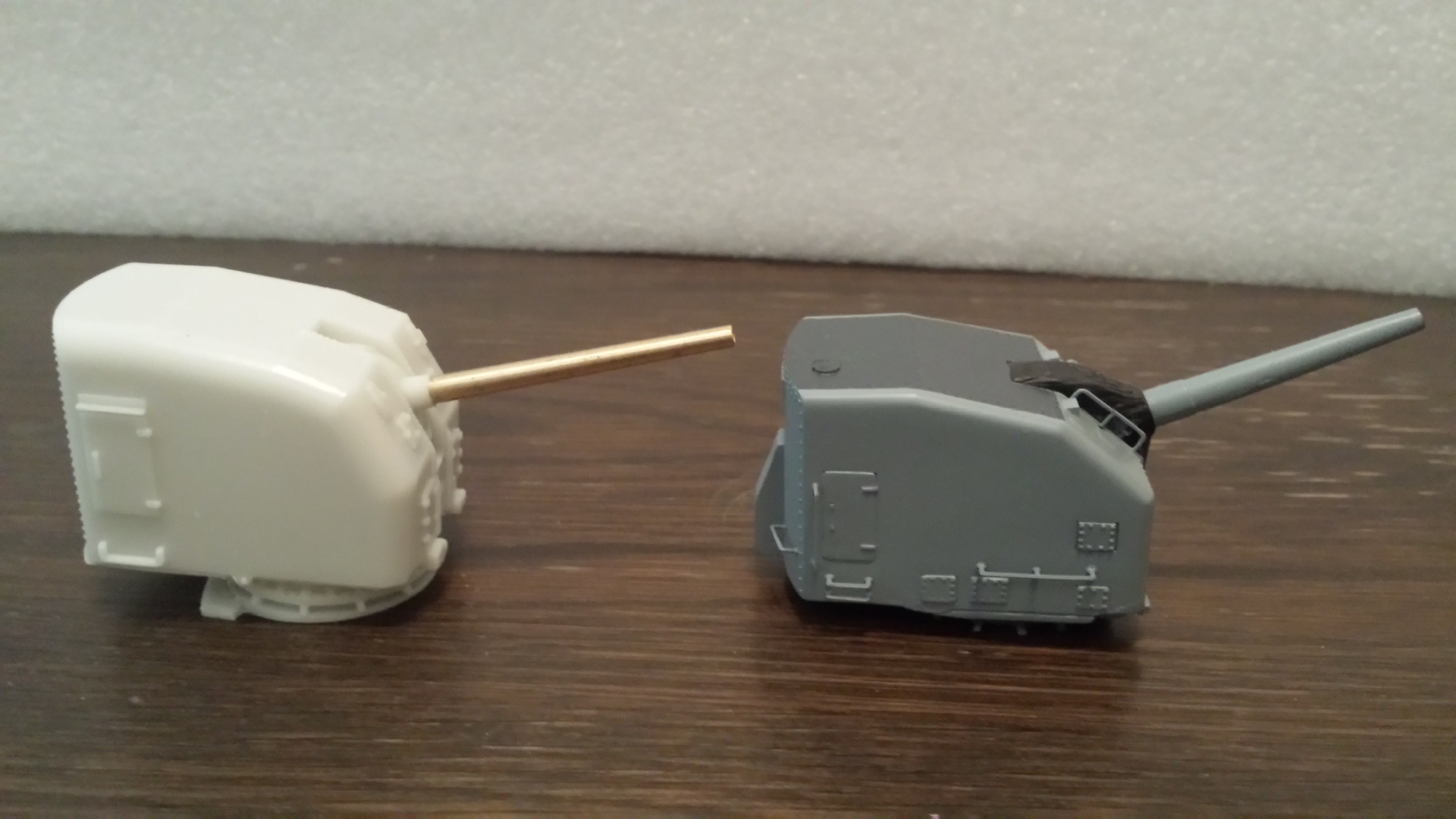

anfangs Woche sind meine neuen Hauptgeschütze aus Resin von der Insel angekommen. schon der erste Blick zeigte dass diese schon rein Optisch denn Originalen sehr nahe kommen.
Im vergleich zu denen die ich beim Modell mitgeliefert bekommen habe sind Welten unterschiede zu erkennen. Fotos und Updates gibts am Wochenende!!

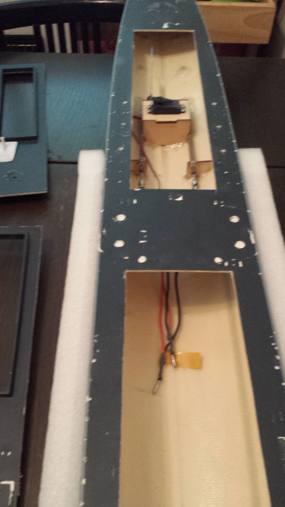

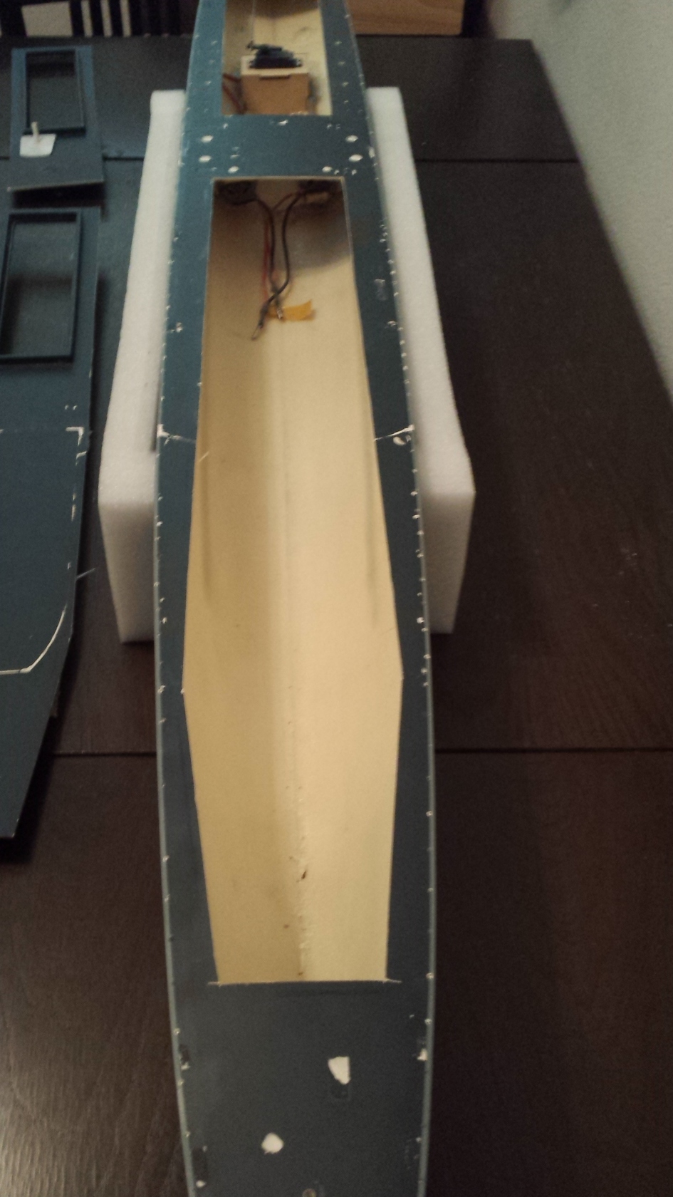

Mein Microcutter stand heute ne Stunde im Einsatz. Fazit dass Teil ist nicht unbedingt für dickeren GFK geeignet.
Ich denke da fehlten nur Minuten und es hätte sich in Rauch aufgelöst.
Ausspahrungen sind gemacht. Leider zeigte sich das dass Deck wohl schon beim Montieren wohl ziemlich unter Spannung stand. Die ausgesägten Teile haben sich zum Teil extrem gewölbt :-(
Fotos folgen Morgen.
Peter

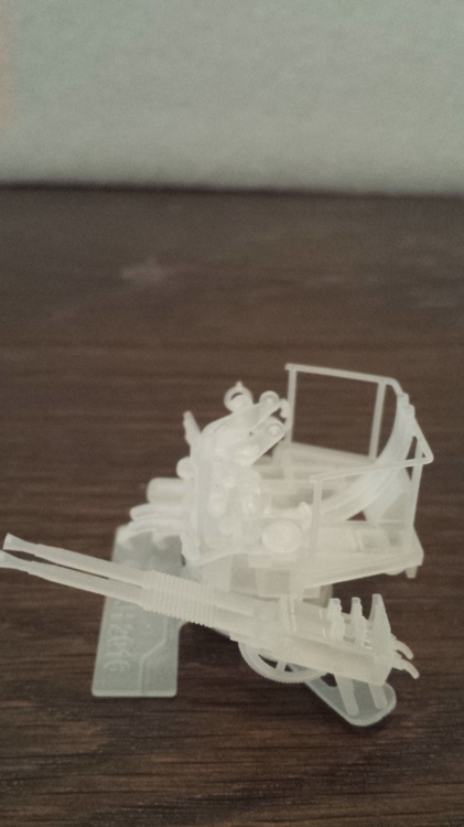

Wie versprochen hier Fotos vom letzten We. Dazu auch noch Bilder der neuen und alten Hauptgeschütze..denke die sprechen für sich!! und Fotos der neuen Flak Geschütze 40mm Twin Bofors und 20mm Twin Oerlikons 3D Gedruckt (ich bin mega begeistert) !!!!!
Ich muss zu denn 3 D Geschützen aber noch was anmerken. Die sind leider sehr Empfindlich und da sind einige beim Transport in die Schweiz leider kaputt gegangen. Diese wurden mir aber gleich Kostenlos ersetzt!! Leider auch beim 2te versenden sind schäden entstanden. Bin da aber mit der Firma Shapeways.com noch in Kontakt um da bessere Lösungen der Verpackungen zu erreichen. Trotzdem die Details sind der Hammer!! und ich bin auf 3 D Druck angewiesen da es diese Geschütze in 1:72 sonst nirgends zu Kaufen gibt ausser ner 20mm einzel Oerlikon wo der Preis für einen Bausatz genau gleich ist wie der vom 3D Druck!!
