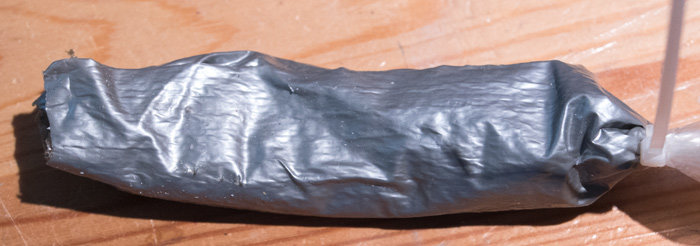

heute den Dieselgeräuschgenerator vernünftig verlötet und an einen Einkanalschalter angeschlossen, da der Sound sonst durchweg an ist, was schon nerven kann, wenn der Kahn mal länger am Steg oder so liegt.
Da ich heute zum ersten Mal 3D gedruckte Teile geliefert bekommen habe (hausintern), werde ich für die Platine nebst 9V Batterie eine Box konstruieren. Da der Rumpf schon ziemlich voll ist habe ich einen einfachen 'Extras'-Träger ausgedacht:

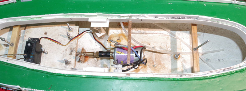

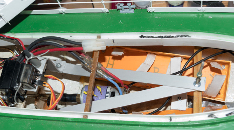

Zwei Alustreifen (2mm dick) von der hinteren Trägerplattform nach vorn. Hinten wie vorn waren die Schrauben schon vorhanden.  Da der Empfänger im Fahrstand des Aufbaus platziert war ist gleich noch ein kleiner Träger dazugekommen, so bleibt der Empfänger beim Rumpf ist aber trotzdem oben im Fahrstand.
Sollte ich irgendwann das Licht mal fertig bekommen, wird der Aufbau nur mit zwei Steckern mit dem Rumpf verbunden sein (bisher die ganzen Kabel vom Empfänger...).
Die Motorgeräuschbox wird später an den zwei Aluschienen befestigt und auch die Prestaltikpumpe wird wohl irgendwie daran befestigt, da warte ich noch auf die Schläuche um sie auszuprobieren.
kleine Peristaltikpume aus China, 2mm Schlauchinnendurchm. mit 1,7mm Endstück. Leider etwas unscharf aber mir gefällts, schön ungleichmäßig.
https://youtu.be/ksAgsOTmJZE
Also am besten Pumpe in Kasten, unten im Kasten wWasseralarm, der bei Alarm die Pumpe ausschaltet. <- nur so'ne Idee...
ich vergass: Saugt super an, selbst wenn zwischendurch Luft gezogen wird geht's nahtlos mit Wasser weiter.

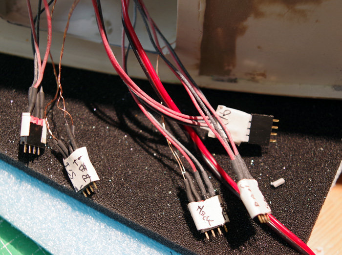

Moin, und zurück.
Zum Glück hatte ich zwischen Schalter und Dem rest noch einen Stecker,  der Schalter ist jetzt für die Schlauchpumpe zuständig. Lautsprecher ist geordert, kann aber dauern. Den Motorsound schalte ich später über einen (Memory)Schalter, der auch das Licht bedient.

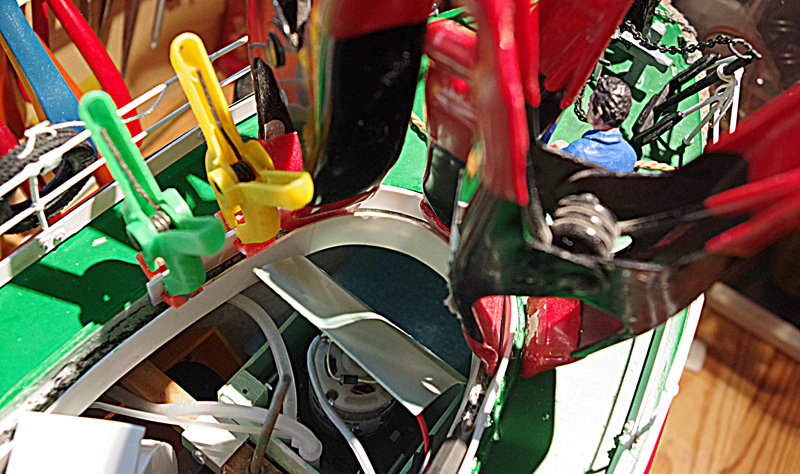

Weiter zur Pumpe:
ich hab mir überlegt, wenn der Wassereinlass innen höher ist, als die Wasserlinie kann im Falle eines Schlauchbruchs nicht allzuviel passieren. Dazu denke ich, dass ich ab einer bestimmten Entfernung die Pumpe eh abstelle.
Erste Idee: 1,7mm Innendurchm Kupferrohr:
Der Wasseraustritt aus Kupfer, am Ende ein Stück messingrohr draufgehlötet um den Schlauch am Verrutschen zu hindern.
Der Ausgang war schon vorher klar.
Wie bekommt man jetzt, knapp unter Deck dass Rohr von innen durchgesteckt??? Fummel, fummel, fummel.... relativ einfach gings dann mit einem 1,5mm Bohrer von aussen durchgesteckt, das Röchrchen draufgeschoben und langsam zum Ziel geführt, da über der Wasserlinie hab ich's erstmal nicht verklebt.
So wah das Eingansrohr aus, das Messingrohr war zur Stabilisierung gedacht.
Dann kam die Nacht und eder Morgen und die Erkenntnis, dass Kupfer in Salzwasser wohl nicht das Wahre ist ...
Alles neu:

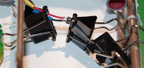

Diesmal Messing als Stützrohr fest verklebt (und später eingeharzt) und innen ein schmatzig passendes PS Rohr, was nur beim Eingang ganz wenig geklebt wurde.
Auch hier ein Stückchen Rohr angeklebt als Rutschhinderniss, der Kabelbinder fehlt auf dem Bild.
Das Rohr für den Wassereingang, mit dem Schlauchstück als Dämpfung wird es nachher am 'Technikträger' befestigt, rechts ein bischen Ausgleich für den schiefen Boden und eine Querstütz zur Stabilisierung (ok, hätte man auch schicker machen können).
Gegenüber dem Kupferrohr ist die Öffnung hier 2mm, da muss ich noch ein bisschen zu machen um das Wasser weiter spritzen zu lassen.
Hier kann man sehen, wie hoch das Eingagsrohr geht.

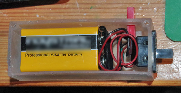

Weiter gehts mit der Pumpe, erstmal ne Box .... vermessen .... und noch eine Box:
Die Pumpe in der Box um ein wenig vor Wasserschäden zu schützen wenn der Schlauch mal durchgescheuert sein sollte....
Die Schrauben der Winkel hlten die Pumpe im Korb, liegen aber auf dem Holzträger auf, mit etwas PS passend gemacht, so dass der Pumpenkasten auf den Träger geklemmt werden kann. D.h. mann kann den Kasten schnall mal rausnehmen. Der dünne PS-'Deckel' soll den Motor erstmal vor Wasser schützen was über den Süllrand kommen KÖNNTE.
Nein keine Leiche im Boot, 225g Bleigewicht waren im Bug. Der Pumpenkasten mit Schlauch und Kabeln hat 176g. Bleibt also nuch ein kleines Stückchen Blei um die Schlagseite (schwerer - leichter Akku) auszugleichen.
Der leichte 1200-1600 mAh Akku betreibt die Pumpe und das Licht.

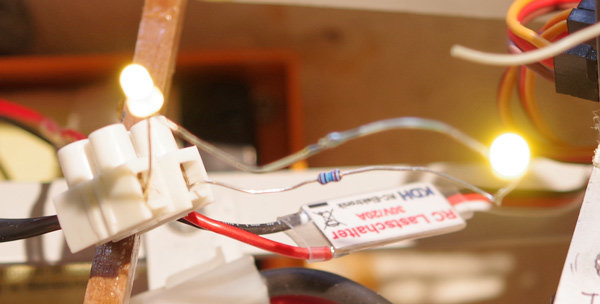

Gestern beim blauen C eine kleine Konstatstromquelle gekauft, ohne nachzudenken. Hätt mir noch ein paar Rasterplatinen mitnehmen sollen ... gngngn... heute war mir das zu nass nohcmal 'ne halbe Stunde durch den Regen dahin. Aber ausprobieren wollte ich das schon:
Betreiben will ich das Licht mit 7,2V  Positionsbeleuchtung ist durchgehend Warmweisse LED, sollte bei 2.8V leuchten. Also 2 in Reihe und ein Widerstand von 165Ohm hatte ich ausgerechtnet (online) .... war nicht anwesend, hatte aber 265Ohm, damit einen Test direkt an den Akku geschlossen (als Widerstand und zwei LED in Reihe) und fürs erste ist es hell genug. Der Unterschied auf dem Foto liegt an der verstärkten Emission nach vorne.
Also alle Kabel bzw Stecker gecheckt - tatsächlich gingen noch alle Lichter!  - und neu sortiert, so wie sie später mal betrieben oder geschaltet werden sollen.
Die Konstantstromquelle ist folgender Bausatz:
Conrad Components 191192 Konstantstromquelle Ausführung (Bausatz/Baustein): Bausatz 3 V/DC, 6 V/DC, 9 V/DC, 12 V/DC, 24 V/DC
Ich hab daran jetzt zweimal die Reihe Widerst.+2LED parallel angeschlossen. Ehrlich, löten mag vielleicht Spaß bringen, aber mit Wurstfingern und Grobmotorik ist das wirklich .... (das hatten wir doch gerade bei einem anderen Kahn)
OK, vielleicht lags auch an der aufgeräumten Werft ....
Die Reiheverbindung und die Widerstände wurden direkt an die Buchse gelötet.
Aber alles ist im Prinzip noch provisorisch, da ich wohl das Licht später per Sender schalten will und langfrsitig alles auf eine Platine haben möchte,

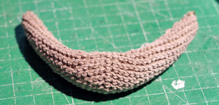

Ok, dass soll jetzt hier keine Anleitung zum Bugfenderknüpfen werden, dafür muss man mehr als einen machen.
Der Fender hat eine Ober und eine Unterseite sowei eine Rückseite die am Boot ist. Da sich der Fender zu den Seiten immer mehr verjüngt habe ich die Rückseite für verschiedene Versuche genommen 'Maschen' zu verlieren und zu spannen.
Warum hab ich mich entschieden den mitgelieferten Resinfender zu umknoten? Keine Ahnung, ich wollte was starres, weil es bei den Flaschen gut geklappt hat. Beim nächsten Mal würde ich einen flexiblen mittelharten Kern (Tauenden oder Stoff) nehmen.
Angefangen wird mit einmal Band umwickeln in der Mitte und dann die erste Knotenreihe setzen, so hat man eine Hälfte wie ganz oben zu sehen ist.
Die andere Seite macht man genauso, wobei man an die erste Runde der anderen Hälfte anknüpfen kann und um die Symmetrie zu halten die Knoten in entgegengesetzter Richtung setzen!!!
Würde ich auch nicht wieder in einem Stück machen, denn man kann es auch später zusammennähen und hätte die Möglichkeit beide seiten wieder abzuziehen und eventuell die Füllung zu verändern.
Die Rückseite sieht nicht so prickelnd aus:
Aber die ist ja auch verdeckt.
Nevertheless....
In der optimalen Ansicht nach oben kann man echt nicht meckern.

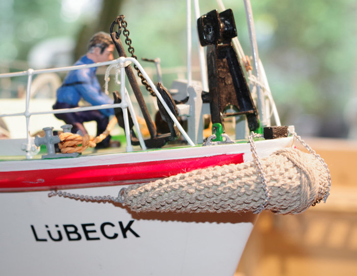

das Anbringen war gar nicht so einfach. Als Kette habe ich eine Kupferkette mit geschlossenen Gliedern, kann man also nicht aufbiegen. Messingstifte mit Öse an einem Ende (ein paar fertige aus Restbestand und ein paar selbst gebogen) halten die Ketten am Bootsrumpf. Beim Original kann man oben sehen, dass unter dem Bugfender noch ein kleiner Wulst ist, wo der sicherlich auch draufliegt. Die Ketten halten ihn nur in Position. Hätte ich den Krams von Anfang an geplant -   'geplant' und nicht nur im Kopf gehabt -  dann wären die Ösen dicker und irgendwie am Rumpf verschraubt. In diesem Bauzustand ist aber keine Chance irgendwo im Bug von innen eine Mutter draufzubekommen, also 0.8-1mm Löcher, Sekundenkleber und ein starrer Bugfender. Vom Gefühl nicht das Wahre. Einmal kräftig gegenfahren und etwas reisst (da der Fender ja nicht wirklich etwas abpuffert). Den Wulst anfügen ist zu aufwendig, da geht nachher auf dem Deck am Bug mehr kaputt als man vorher denkt.
Die Lösung (hoffentlich, weil sie muss sich ja noch beweisen): 2mm Messing-L, der kurze Teil in den Bugfender und zwar in ein Loch in der Resinfüllung und der Lange Teil in den Bug, verklebt.
Hält, trägt das Hauptgewicht.
Dazu die Ketten, nicht ganz so wie im Original, aber Bug und Fender weichen ja auch ab. Damit die Ketten nicht verrutschen sind sie mit 0.5mm Messingdraht an einer Stelle mit dem Fender verknüpft, ein weicher Fender hätte das Problem nicht.
JMH_8489-700.jpg.ef967d1165fdf420189a71481f62379a.jpgJMH_8487-700.jpg.9995c2d9f6ef850bdf5875a98e2c4966.jpg
Im Fender war ein Seil mit Messingösen am Enda auf das Resin geklebt, bevor das Teil beknotet wurde, die Seitenketten könnten vielleicht ein bischen strammer sein, aber ein klein wenig Flexibilität stört hoffentlich nicht. Das freie 'Fallen' der kette ergibt sich dann, wenn die Farbe nicht mehr so stark klebt.

Es passten viele Ideen nicht mehr zusammen, die Aluträger auf denen ich die Elektronik befestigen wollte mussten stark eingedampft werden und die Elektronik kam in einfach hergestellte Boxen aus PS.
Um die Boxen unterzubringen reichte der Platz wieder hier und da nicht, also ALLES RAUS:
An der Holzplattform im Heck wurden ein paar Schrauben abge-proxxonflext ) daher auch noch der viele Dreck im Boot), ebenso der Großteil der Technikträger. Motor raus, weil noch eine Mutter fehlte die wohl magnetisch unter dem Motor hing.... ok, die Mutter war dann nicht da aber dafür ein paar andere Metallreste.
Da die Akkuboxen schonmal draussen waren habe ich das aus Kletteresten bestehende System gegen die fertigen Klettverschlüsse aus dem Diskounter getauscht (wie sie beim Tug schon zum Einsatz kamen), dafür mussten die Öffnungen etwas verbreitert werden.
Und dann langsam alles wieder rein. Noch ein wenig Anpassen für die Boxen, Steckerbuchsen und Stecker löten (7,2V Licht und 2x Lautsprecher (Platinen im Rumpf, Lautsprecher im Aufbau).  Schliesslich gestern Abend den Sound-Schalter korigiert und alles funktionierte.

Und wie man sehen kann, geht das Licht auch schon wieder (bis auf einen Kanal, den hab ich wohl bei den Kriechstorm und Kurzschluss verloren).

Erstmal die Lichtplatine mag noch so kleine sein, mit den vielen Steckern ist es doch ganz schön wuselig :

Nur noch der Große Lautsprecher auf dem Einschub. Daneben sind jetzt die Klinkenstecker. Der Empfänger hängt (klemmt) mit seinem Träger auf der mittleren (original) Verbindungsstrebe, zur hoffnungsvollen Verbesserung des Empfangs ist der Satellit auf der Rückseite der Box befestigt, mit Klett. Ebenso mit Klett die Empfängerbuchse für die Lichtplatine. Kabel und Schläuche sind seitlich hint eingeschobenen Kunsstoffstücken (blau) etwas versteckt. Beide Akkus können Problemlos (aber sicher nicht ratz fatz) gewechselt werden.
Die Akkuboxenbefestigung mit den am Rumpf angeklebten Schrauben hat sich im Laufe des Bastelns auch erledigt, von 4 klebt noch eine. Der andere Akkukasten wurde mit einer Holzschreube in der Motorträher-Holzplatte befestigt. .... beim zweiten mal. Beim ersten mal gings daneben:

nach dem Saubermachen wurde im Rumpf noch ein bisschen geschliffen und dann eine Schicht Grundierung auf das Sauerkraut gepinselt. Alles schön weiss jetzt. leider heißt heutzutage schnelltrocknend, dass nach 4 Std überstreichbar aber durchgetrocknet erst nach Tagen.... Was ist dann langsamtrocknend?? Will ich lieber gar nicht wissen!
Wie schon in den Kommentaren beschrieben passen alle Bauteile auch tiefer in den Rumpf wenn die Akkuboxen verschwinden. Gut nun sollen die Akkus aber fest sein, also halboffene neue Akkuhalter gemacht, nach ähnlichem Prinzip. Von der ersten Motorenposition ist noch eine Schraube in der Holzplattform übrig. Diese dient zur Hauptbefestigung, zusätzlich kommt am vorderen Ende noch ein Holzschraube dazu. Das sollte reichen, der Kahn wird kaum 'ne Stunde Kieloben treiben.
Vierkantleisten und teilflexible Rückwand an der Leiste, damit der Akku nicht rutscht.
Klett ist wieder von unten festgeklebt. Die zweite Lage PS etwas dem Rumpf angepasst - handgeschnitzt (der mittlere Steg ist nicht schlecht geschnitten, es ist ein vorhandenes Reststück).
Ein Backbord und ein Steuerbord auf dem Boden, das ist schin ein tieferer Schwerpunkt als vorher nur für die Akkus. (der zweite ist Halter noch in Bau)
<-- Vorher deutlich schräger und an der Rumpfseite hoch (die Idee war, den Akku in der Box verschieben zu können, was aber nicht (mehr) nötig ist).
Und der Rest passt später auch gut rein ...
Edited by JojoElbe
Weiter gehts mit einem 9V Akku-/Batterie-Kasten mit Schalter:
Der kasten kommt hochkant vorn zwischen die Akkus udn wird dur einen Rahmen mit einer Schraube die aus dem Bodenbrett kommt gehalten. An der hängt mit einem Winkelblech der Kühlwasserfakepumpenkasten.
Der 9V Schalter schaltet beide Kabel, so brauch ich nicht immer an und abstöpseln. Hie wird 9V nur für die Soundmodule gebraucht.

So, zusammengestöpselt....
Die An/Aus und Lichtspannungsbuchsen sind auf einem Niroblech-U, welches zwischen den Elektronikboxen an Back- und Steuerbord (in Höhe der Kupplung) steht, und klemmt. Das Blech ist mit einem Winkel festgeschraubt.
Beim Basteln ist mir die Idee gekommen, dass ich es eigentlich falschherum gemacht habe, eigentlich wäre es sinnvolelr die Buchsen im Aufbau zu befestigen. Aber ich hatte einfach keine Lust merh zum Löten. Bis auf eine Lüsterklemme (Motorgeräusch - bleibt nicht unbeding diese Platine) ist alles steckbar.  Der alte Lautsprecher für das Motorengeräusch ist noch zwischen Regler und Ruderservo gestellt, provisorisch.
