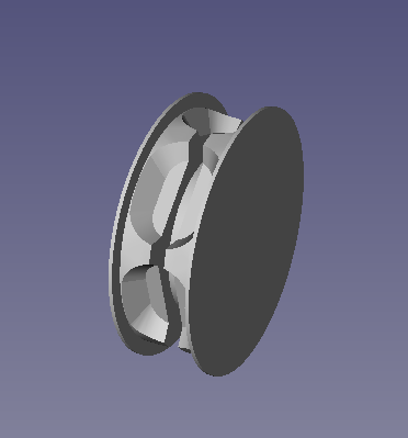

Xoff, die Form des "zentralen" Zylinders hängt von der Kettenform ab. Mit meiner Nuss sollen Stegketten bewegt werden, die haben eher eine ovale Form mit relativ "langen geraden". Normale ketten haben eine eher elliptische Form und benötigen wohl daher eher diese Form als eine glatte Fläche.
Hab da mal eben was gemalt.
Gefällt mir schon viel besser als die mehrteilige gefräste.
Noch ein paar Feinheiten, dann sieht die ganz manierlich aus.
Ach ja, Durchmesser ist 18mm
Muss ich eigentlich noch schreiben "möchte ich" oder stehe ich auf der "stumpf-übertragen-und-liefern-Liste"?  ;)
Matthias

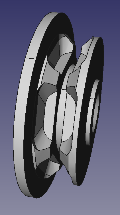

Hab heute mal etwas modifiziert. Die Nuss kommt den Kettennüssen der Neuwerk schon ziemlich nah. Aber immer noch nicht nah genug.
Diese Nuss ist für eine Kette mit 5,3 x 3,1 mit 0,8mm Drahstärke.
Ich werde, wenn mir die Nuss gefällt, einen Probedruck machen und sehen ob die Kette dann läuft, dann schauen wir für die Interessierten mal weiter.
Leider... für meine Zwecke nicht brauchbar. Meine Kette hat eine Breite von 1,9 mm und eine Gliedlänge von 3,1 mm. Oh, liiiieber Ümmi, bitte mach mir eine für diese Maße...!
