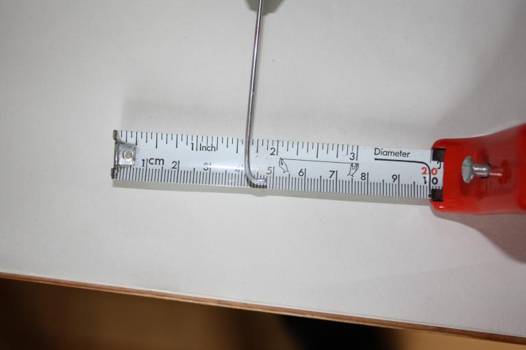

Meine Bestellung war schon unterwegs, deshalb ich jetzt einen Spray Out Pot und nicht den zum Selbermachen „wäre viel Preiswerter und erfüllt den selben Zweck.
Damit andere den sich nachbauen können, wäre ein Bild schön

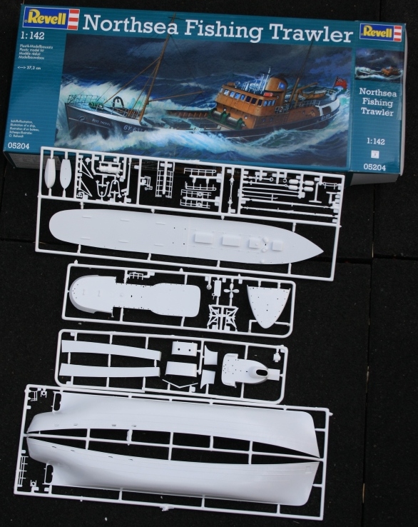

Der Revell Northsea Fishing Trawler den mein Sohn mit mir gerade Baut hat die Blätterteigpest.
Ist für einen 11 Jährigen nich umbedingt zu verstehen warum Revell sich seit ca. 45 Jahren den Nachwuchs vergrault dadurch das die das mit der Farbe nicht hinkriegen. Also wird Auto und Sprühdose gekauft doch ohne etwas groß zu beachten sieht das Ergebniss Toll aus. Wehn wunderts das uns der Nachwuchs fehlt!

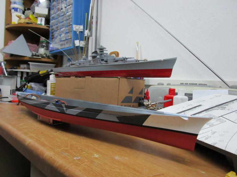

ich habe ja den Springer Tug mit Revell Farben gespritzt.
Da es kein großer Schaden währe wenn was abgeht, hab ich es versucht!
Das haftet und ich habe außer Spiritus nichts genommen
Revellfarben und den Verdünner von Revell.
Gruß Günter

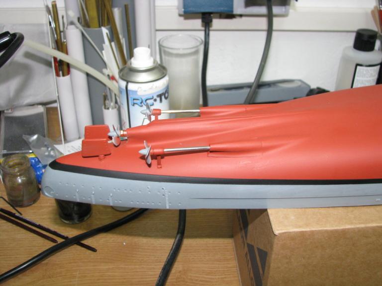

Als Grundierung (auf GFK und FR4) verwendete ich gerne die Rostschutzgrundierung von Auto-K Racing (Foto). Nur: Die finde ich gerade nicht mehr, es gibt von denen gerade 2 andere Marken. Ich werde die mal testen, die alte hat jedenfalls bombig gehalten und sich sehr gut spritzen lassen.

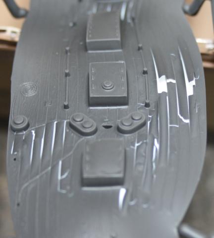

Hallo an alle,
Das Ergebniss von meinem "Grundierversuch" von vor einer Woche der Lack ist wohl jetzt ausgehärtet.
Die Sprühdose war Belton Spectral in Tiefschwarz matt, gelagert bei 19°C und gut geschüttelt.
Der Kunststoff wurde nach dem Abpinseln mit Spiritus ca. 30 Minuten zu warm abgelüftet (Verformungen).
Das hört auf Spas zu machen! Und das sollten Anfängerfehler sein (finde ich zumindest). Der fertige Trawler fängt auch an Risse in der Farbe zu kriegen. Ich bin gerade so unausgeglichen hätte ich eine längere Antenne würde ich mich zu den Anglern stellen!
