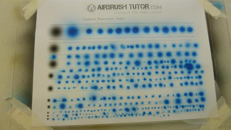

Ich habe mir eine Spritzkabine mit dem Hintergedanken gebaut, Airbrush zu lernen.
Mein Ziel ist es Flächen und Kleinteile zu spritzen und nur wenn ich denke es geht nicht oder ist zu klein zu pinseln.
Die meisten Anfänger fangen bei Null an, ich eigentlich auch :roll:
Währe da nicht der Wochendkursus vor ca. 20 Jahren und ein seeehr schief gegangener Versuch bei meiner Rennsemmel.
Im Zuge der Baubeschreibung hatte man mir die Spritzdosen von Molotov empfohlen, bestellt und Glücklich.
Aber ich möchte es nochmals angehen, besonders wenn auf dem Usertreffen ein Workshop stattfinden soll.
Meine beiden Spritzpistolen sind 20 Jahre alt  "Badger 150, EFBE Artis 1" aber tuns beide noch.
Wie man sieht habe ich nicht viel Material.
Ich nehme meine Revellfarben und den entsprechenden Verdünner und Reiniger.
Ich habe mir zu Beginn einige Videos im Netz "Reinigen und Grundübungen" angeschaut.
Ich arbeite nur mit einer einfachen Maske, da ich im Netz sehr unterschiedliche Meinungen zu diesem Thema gefunden habe
Ich hoffe auf rege Beteiligung, besonders von Anfänger die sich auch trauen mal zu sagen was nicht klappt
Gruß Günter

ich habe gegen 9:00 die Farbe verspritz, leider habe ich zu heftig mit der Farbe rumgemacht.
Man kann es auf dem Foto nichts sehen, es war keine einzelne Nase sondern ein gelaufener Bereich „weiß nicht wie das im Fachjargon richtig heißt“
Aber der MiniSringerTug ist geduldig und lies sich wieder abschleifen.
Mit 1000Nass, Reinigen und mit Papier abtrocknen.
Ich habe im Netz gelesen, das einige wohl mit Priel das Spritzgut abwaschen, werde es beim nächsten mal versuchen.
Dadurch kann ich Dir die neue Abklebung und das 2. Spritzergebnis zeigen.
Ich warte jetzt mindestens 24 Stunden, da der erste Spritzversuch auch nach 6 Stunden noch nicht Trocken war.
Ich habe auch mal ein bischen Farbe auch Pappelsperrholz gespritzt, keine Grundierung oder so etwas.
Gruß Günter
