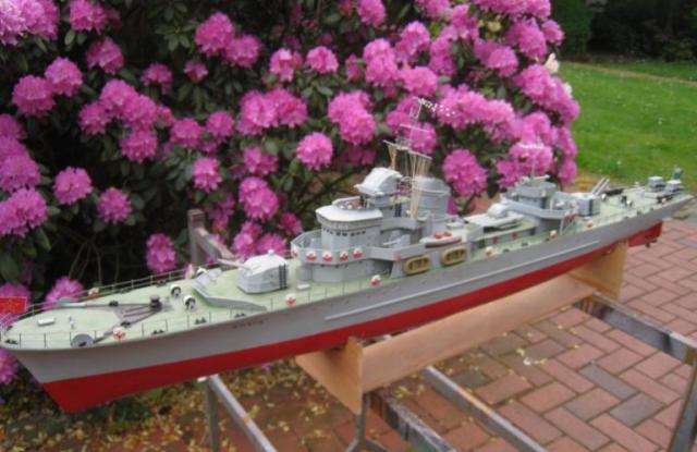

Hallo Matthias,habe auf dm Bild gerade auch den MOBA-Plan gesehen. Lege den zur Seite . Ich habe selbst dieses Ding einmal nach diesem Plan " gezimmert". Das ist nur ein Pseudomodell. Der polnische Plan ist da genauer.
Gruß schimoba
MatthiasSchumi
Hallo schimoba,
danke für den Hinweis. Aus diesem Grund und dem Hinweis von Dir im letzten Jahr habe ich den polnischen Plan besorgt und die beiden russischen Hefte. Den MOBA Plan nutze ich nur um mal drauf zu schauen wenn es um Details geht und Anregungen zu holen. Für die 37mm Geschütze und die Torpedorohre gibt es separate Pläne vom Jürgen Eichhardt und einer anderen Quelle.

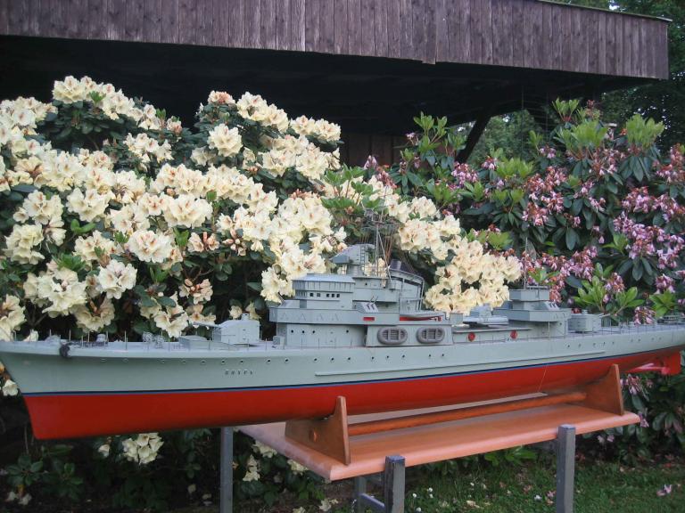

Hatte die Wicher auch schon einmal in meiner Sammlung. Einmal im Maßstab 1:100 und 1:50. Die kleine habe ich mal fahren lassen. Sie war bedingt durch die länge und Breite sehr kippelig zu fahren.
Die große war da wesentlich einfacher zu handeln. Sie wurde von einem Modellbauer aus Annaberg gebaut und sollte für Meisterschaftswettkämpfe dienen.
Ich habe sie nie ganz fertig gestellt, weil ich mich mehr auf Frachtschiffe spezialisiert habe.
