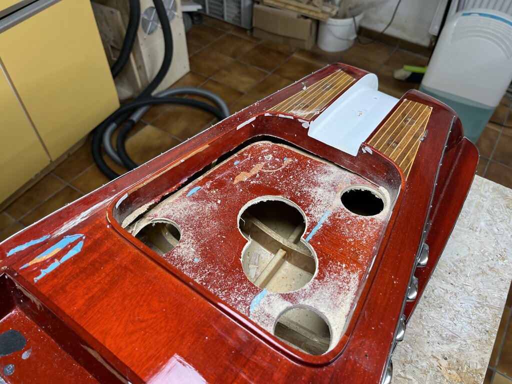

Da ich ja doch neugierig war und wissen wollte wie es innen drinnen aussieht, ging es ans Öffnen der "Büchse". :mrgreen:
Angefangen bin ich bei der Abdeckung der Liegewiese. Die Idee war einen kleinen Rand als spätere Auflage stehen zu lassen. Also mit der Lochsäge vier saubere auf Abstand gesetzte Löcher sägen ... das ging bis zum vierten Loch gut und der ganze Boden löste sich. :shock: auch gut, dann gibt es halt neue Auflagen.
Im Cockpit hat sich sie Angeregtheit anders gestaltet. Während an der hinteren Luke noch richtiges Sperrholz verbaut war, bestand der Boden im Cockpit aus Patte oder ähnlichem Material wie MDF. Hier ging die Lochsäge wie butter rein und es ist nichts ausgebrochen ... bis ich dann nachgeholfen haben.
So sieht es drinnen aus:
Ein erfreulicher Anblick. Hatte es mir schlimmer vorgestellt. Die Spanten sind zum Glück mehr oder weniger ausgeschnitten, was viel Arbeit erspart. Das ganze Boot ist von innen dick mit Epoxy oder sowas ähnlichem eingestrichen, daher auch das hohe Gewicht des Rumpfes.
Auch wenn die Spanten schon ausgeschnitten sind, musste ich da nochmal ran und habe vor allem die jeweiligen  drei Spanten in den Öffnungsbereichen noch einmal deutlich reduziert. Auch dass dieses etwas hübscher anzuschauen sind. 8-)
